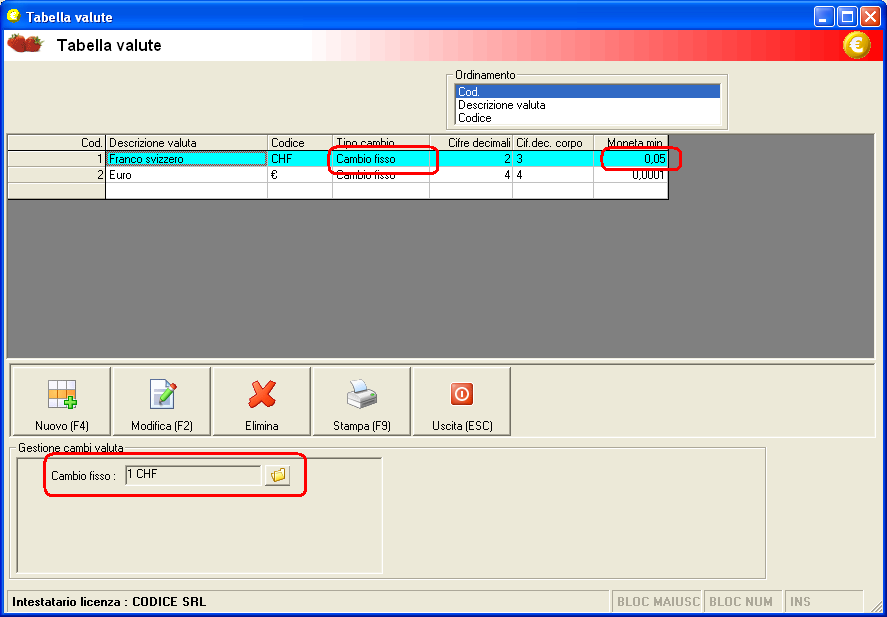

Problema 1 -Il cambio EURO / CHF e' impostato come FISSO Questo e' SBAGLIATISSIMO. Il cambio tra EURO e CHF e' VARIABILE.
La valuta CHF che e' la valuta BASE va impostata come valuta semplice cosi'. Poi per il CHF mi risulta che la moneta minima utilizzabile sia 0,05 o sbaglio? I totali non devono essere tutti arrotondati tutti a 0,05?

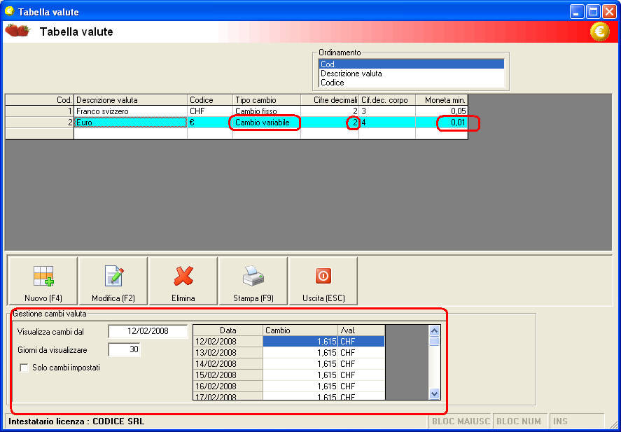

2 Sempre sui cambi la valuta EURO e' configurata in maniera errata I decimali standard devono essere 2. Per il corpo potete lasciare 4 ma per i totali la valuta deve essere a 2 decimali Poi importantissimo il cambio deve essere VARIABILE!! E vanno impostati i cambi in corrispondenza delle date (non e' necessario inserirli tutti i giorni ma vanno inseriti in funzione delle date a cui il cambio corrisponde)

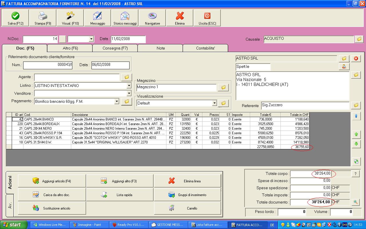

Per quanto riguarda i totali sopra che non corrispondono e' dovuto agli arrotondamenti perche' gli importi che utilizzate sono molto molto bassi. Onestamente prima d'ora non ci era mai capitato nessun cliente che utilizzasse importi dell'ordine dei decimi di millesimo, in combinazione con dei documenti multivaluta. Per evitare questo errore di calcolo io vi consiglierei di inserire tutto il documento in CHF (linee comprese) In caso contrario proveremo a fare qualche modifica sulla prossima versione di Ready Pro per fare in modo di aumentare la precisione sugli arrotondamenti, ma secondo me e' sempre una pratica un po' rischiosa.
Domanda: questo documento viene da voi pagato al fornitore in EURO o CHF?

Il documento viene da noi pagato in Euro..in fatti questo è un problema perchè dobbiamo gestire il conto banca Euro in CHF..che non è proprio ortodosso!!

abbiamo provato a fare come hai detto ma è ancora peggio!!! come hai potuto vedere abbiamo la necessità di vedere sul documento ambedue le valute..ora se facciamo come hai detto sul documento appare sì CHF e Euro ma i totali sono gli stessi sia nella colonna Euro che nella colonna CHF !!..

Non avete messo i cambi alle date giuste. Se metti solo i cambi alla data di oggi, sulle date indietro il cambio rimane a 1 Sull'Euro devi mettere i cambi anche per le date antecedenti Se provi a mettere 01/01/2008 da esempio vedrai che sicuramente il cambio e' 1 euro = 1 CHF
Inserisci magari un cambio generico alla data 01/01/1980 Poi dovresti regolarmente mettere dei cambi aggiornati, puoi farlo giorno per giorno o mese per mese come preferisci

Vi ho gia' scritto sopra che il problema degli importi che non corrispondono rimane ed il motivo
Sopra ho scritto:
In sintesi nella prossima versione di Ready Pro cercheremo di migliorare l'arrotondamento ma una piccola differenza potrebbe sempre rimanere. L'unica vera soluzione e' registrare tutto in CHF
