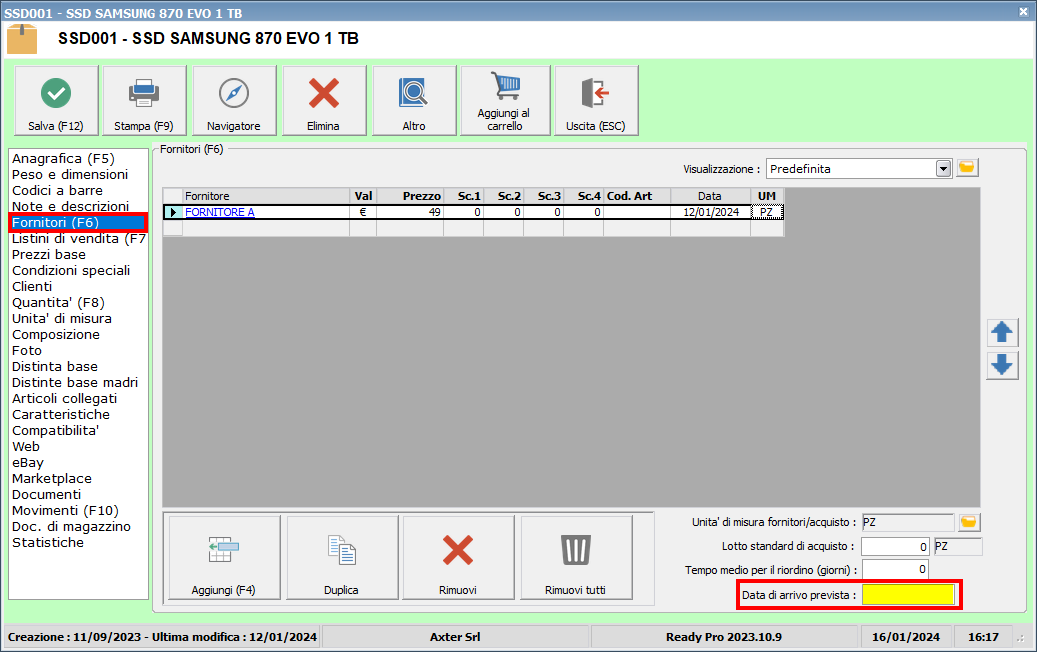

Buonasera,
come indicato in questa pagina del manuale https://help.readypro.it/it/747/data-di-arrivo-prevista-per-gli-articoli-in-arrivo se non volete gestire gli ordini a fornitore potete inserire la data di arrivo prevista in questo apposito campo della sezione "Fornitori" della scheda articolo

Questo lo sapevamo gia... ma se l'articolo non si trova in un ordine a fornitore, la data non appare nella scheda prodotto del sito (avendo fatto prima le impostazioni di visualizzazione disponibilita nel modulo web di RDY)

Come specificato nella pagina del manuale ( https://help.readypro.it/it/747/data-di-arrivo-prevista-per-gli-articoli-in-arrivo ), se l'articolo non è presente in un ordine a fornitore ma viene indicata una data in quel campo dell'anagrafica questa deve apparire sul sito web ![unsure unsure](https://www.readypro.it/forum/skins/smiles/icon_unsure.gif)

allora verifico meglio cancellando gli ordini a fornitore che avevo compilato per ottenere il risultato prefissato... aggiorno dopo la verifica. comunque questa prima frase nella pagina di istruzione confonde un po':
Per gli articoli non disponibili ma che sono in ordine a fornitore (e quindi con stato In arrivo) è possibile visualizzare, all'interno della scheda articolo sul sito e-commerce, la data di arrivo prevista dal fornitore.
19/01/2024 10:23
Buongiorno, il mio collega non ha scritto una cosa corretta.
La data compare solo ed esclusivamente per gli articoli con disponibilita' sul sito "in arrivo", ovvero articoli non disponibili e per i quali risultano delle quantita' ordinate a fornitori
Quindi se sul sito un articolo e' disponibile la data non sara' mai visibile Se non e' disponibile e non risultano ordini a fornitori la data non sara' mai visibile
La strada di creare degli ordini a fornitori fittizi (che quindi valorizzano la quantita' ordinata a fornitori) e' quindi quella corretta, ed e' l'unica possibile
