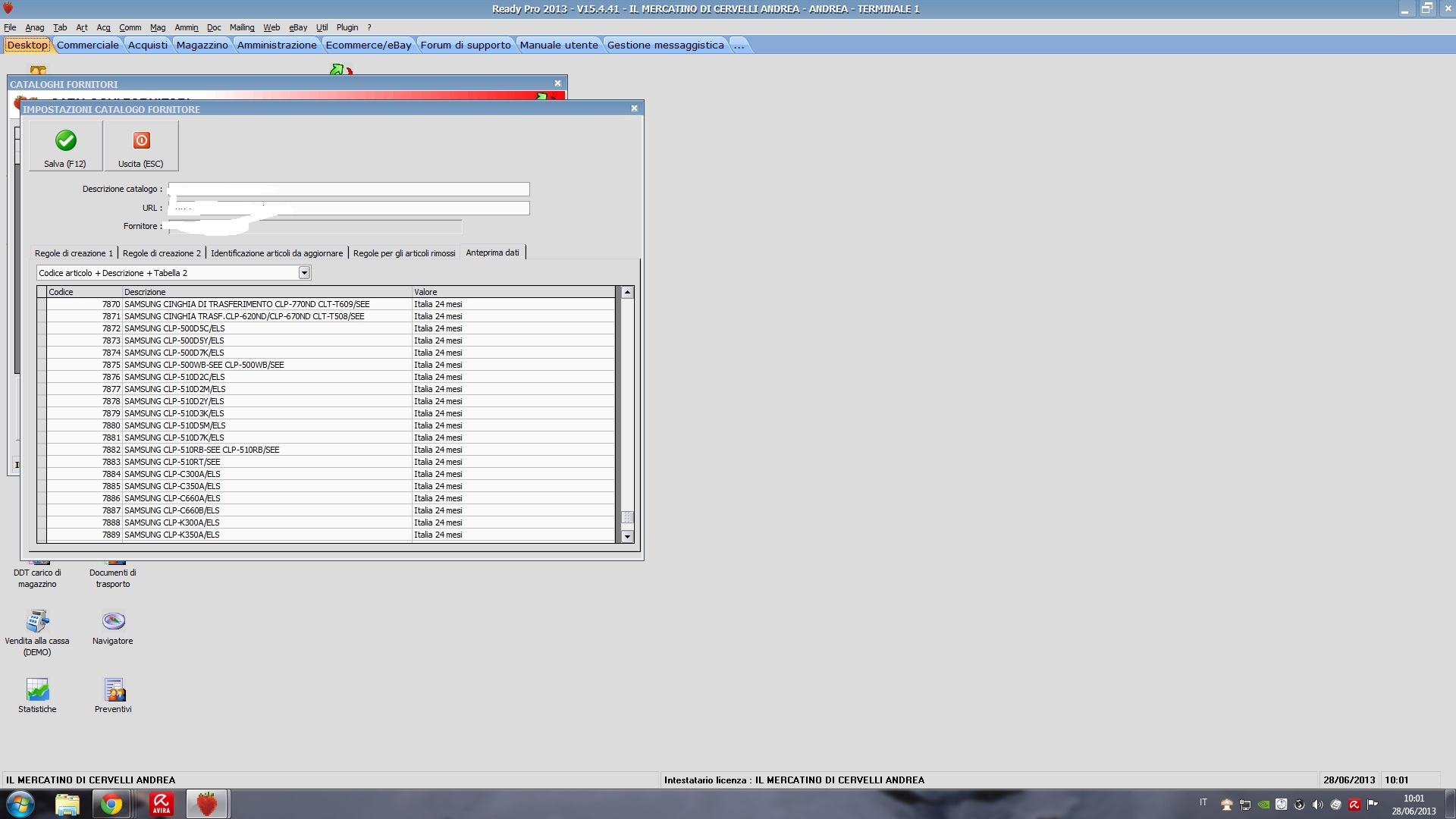

Supporto

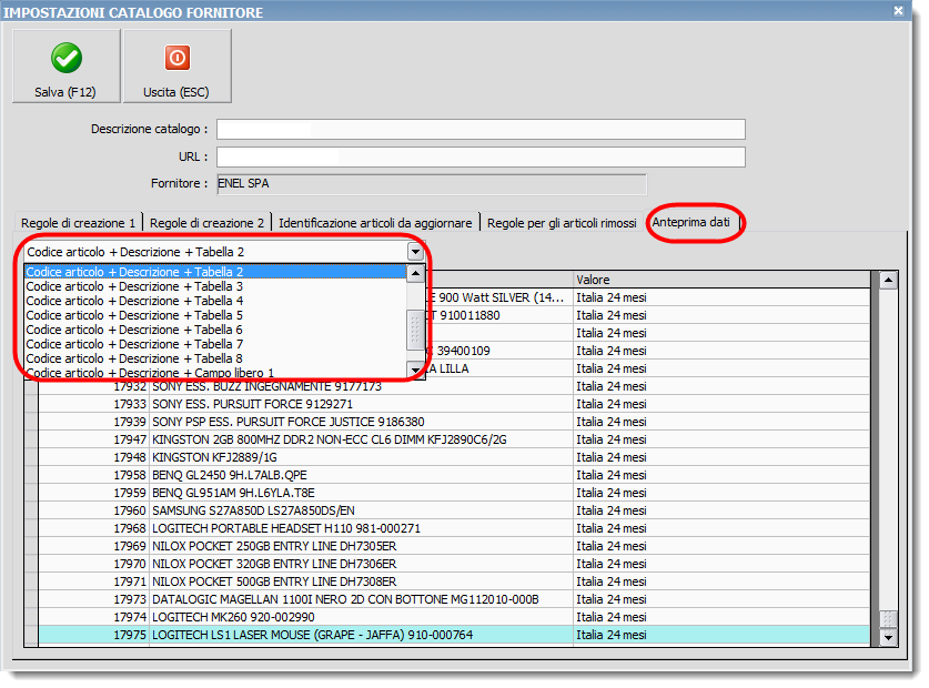

La cosa migliore che posso consigliarti è quella di verificare l'Anteprima dati, controllando i vari campi presenti Allego screenshot

Ottimo grazie oggi controllo nel frangente ho fatto qualche altra ricerca il campo GARANZIA me lo importa ho controllato più articoli , solo non le mi aggiunge in automatico allego foto , nella cartella è riportata LA GARANZIA sulla stringa no , come se dovrei inserirlo a mano io uno per uno . Allego foto

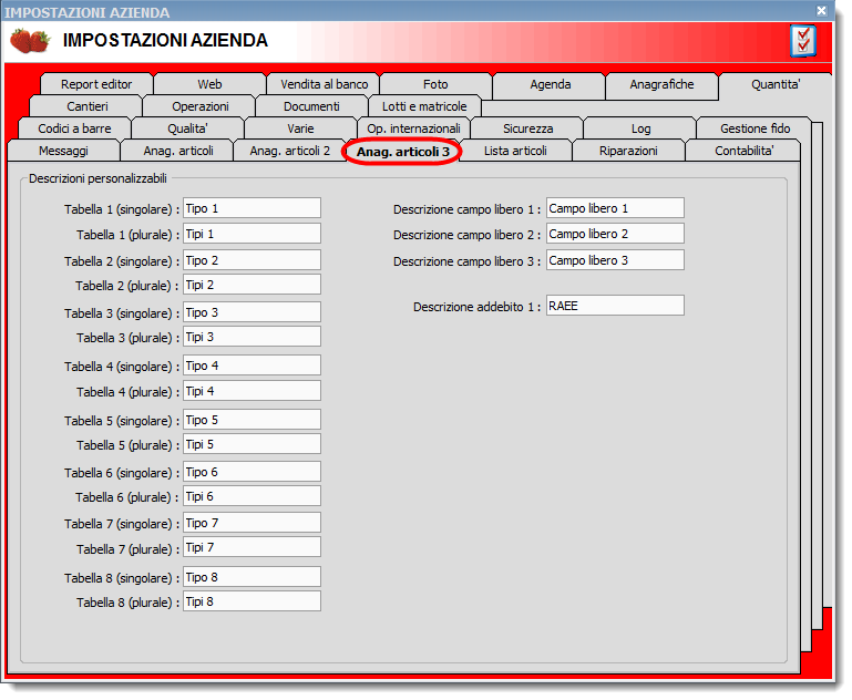

Supporto

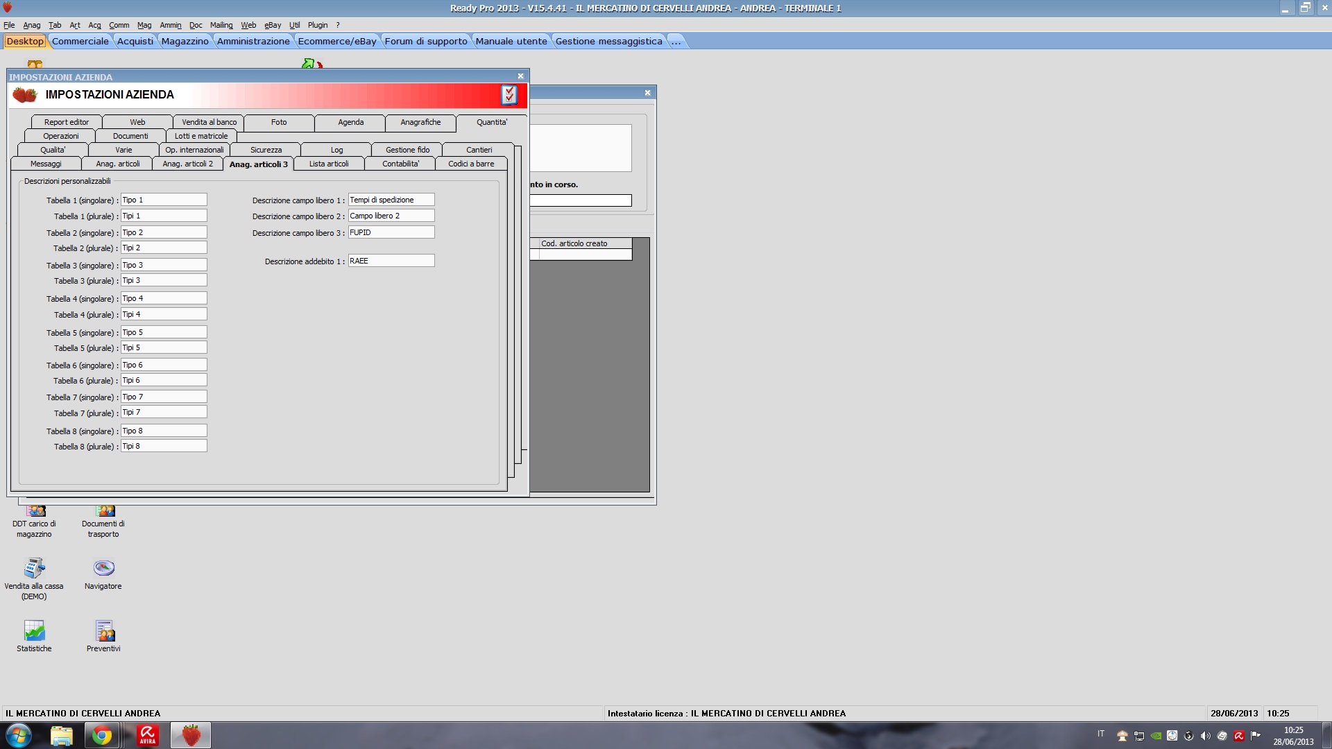

Le etichette dei campi le puoi personalizzare nel menù UTIL > IMPOSTAZIONI AZIENDA, Anag. Articoli 3 come mostrato nello screenshot allegato. Se il parametro della tabella "Tipi 2" fosse unico, esso dovrebbe essere associato automaticamente

Ho trovati entrambe le pagine , ma onestamente ora non ci stò capendo nulla , credo che sarò obbligato ad aspettare il mio fornitore , comunque ti allego entrambe le foto .

Supporto
Facendo l'anteprima dell'associazione dei campi (primo screenshot), visualizzi qualcosa? Per intenderci dovresti provare a selezionare ogni voce e vedere quali informazioni sono presenti. In ogni caso, quando hai news dal tuo fornitore, facci sapere

Supporto
Io mi riferivo al mio primo screenshot. Nella tua penultima schermata non vedo nessuna anteprima perchè probabilmente non hai selezionato alcuna visualizzazione dalla lista (es. Codice articolo + Descrizione + Tabella 2,3,4 ecc)

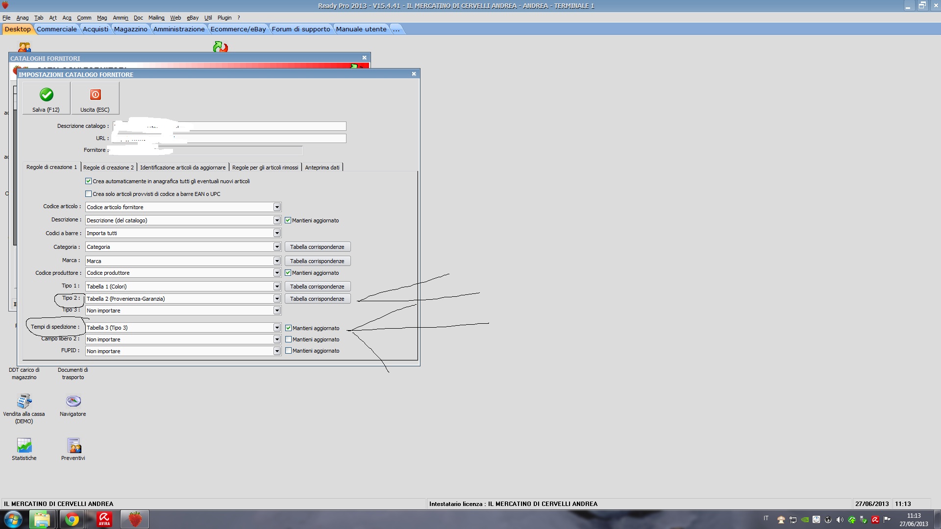

Si si ora o capito dunque per la garanzia se vedi la foto lui la esporta CATEGORIA ARTICOLO/ DESCRIZIONE / + TABELLA 2 Quindi è sicuro che la garanzia me la esporta ora a questo punto come mai non viene aggiornato il prodotto ?? intanto trovo anche le spedizioni

Trovato anche i tempi di spedizione li esporta con CODICE ARTICOLO/ DESCRIZIONE / CAMPO LIBERO 3 Ora avendo questi dati come faccio a far aggiornare in automatico i prodotti ??

Per caso devo cambiare qualcosa qui in AZIENDA vedendo ora ho i tempi di spedizione su un altro campo ?????

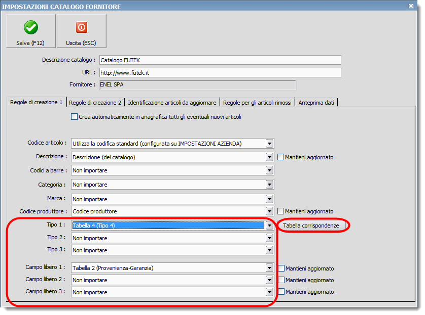

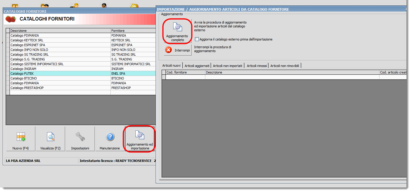

Supporto
I campi li puoi associare agli articoli nella schermata mostrata nel primo screenshot, configurando opportunamente l'associazione dei campi cliccando sul pulsante "Tabella corrispondenze" L'aggiornamento degli articoli lo puoi lanciare dall'apposito pulsante come mostrato nel secondo screenshot

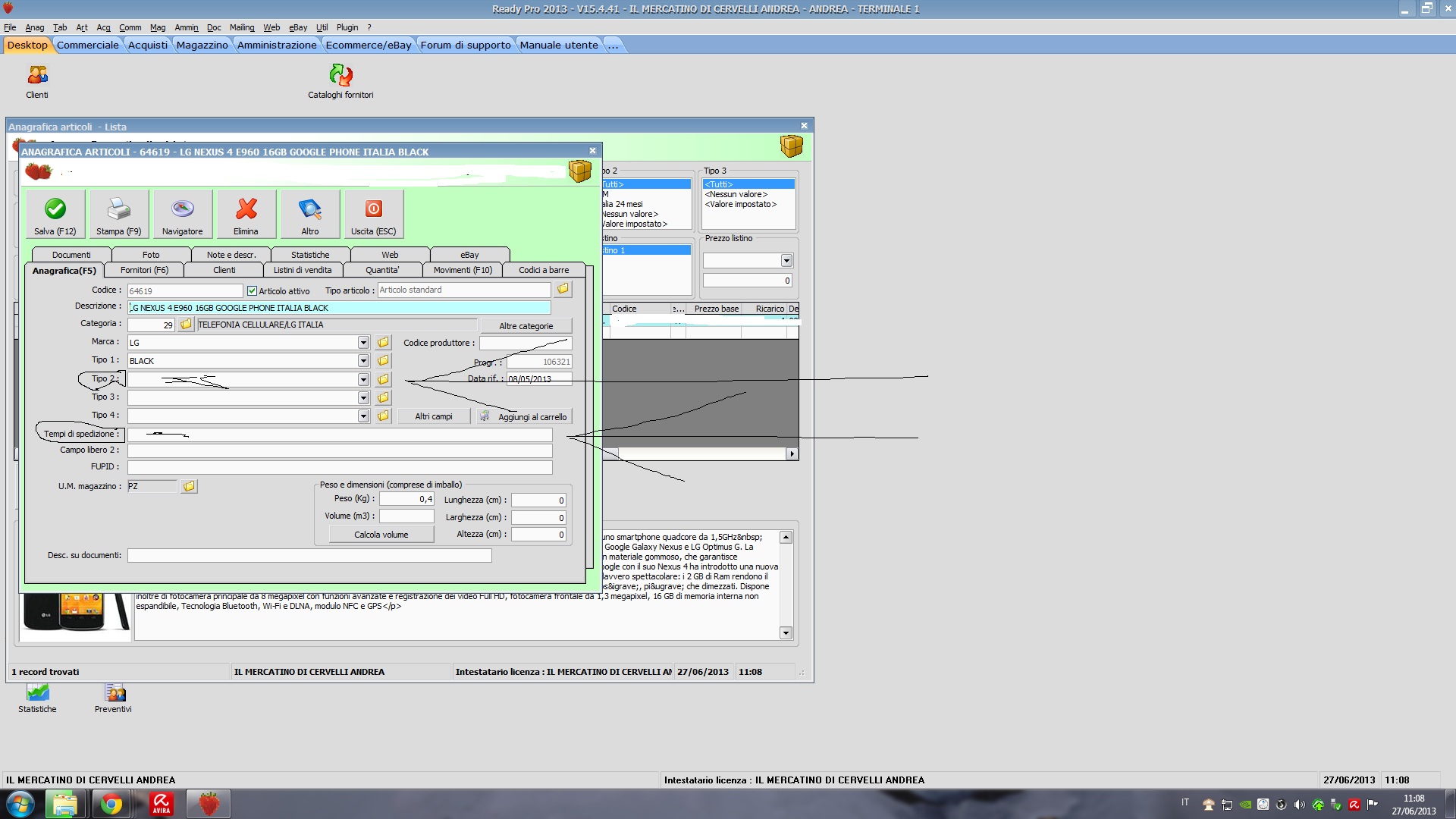

cellularweb
Spedizioni è ok va bene ora , la garanzia no cioe la esporta e la vedo nella stringa dell'articolo ma nascosta vedi foto , o ricontrollato i campi e mi risultano esatti ti mostro la foto sia della configurazione del fornitore che la schermata dell'articolo mi rimane solo questa garanzia accidenti .

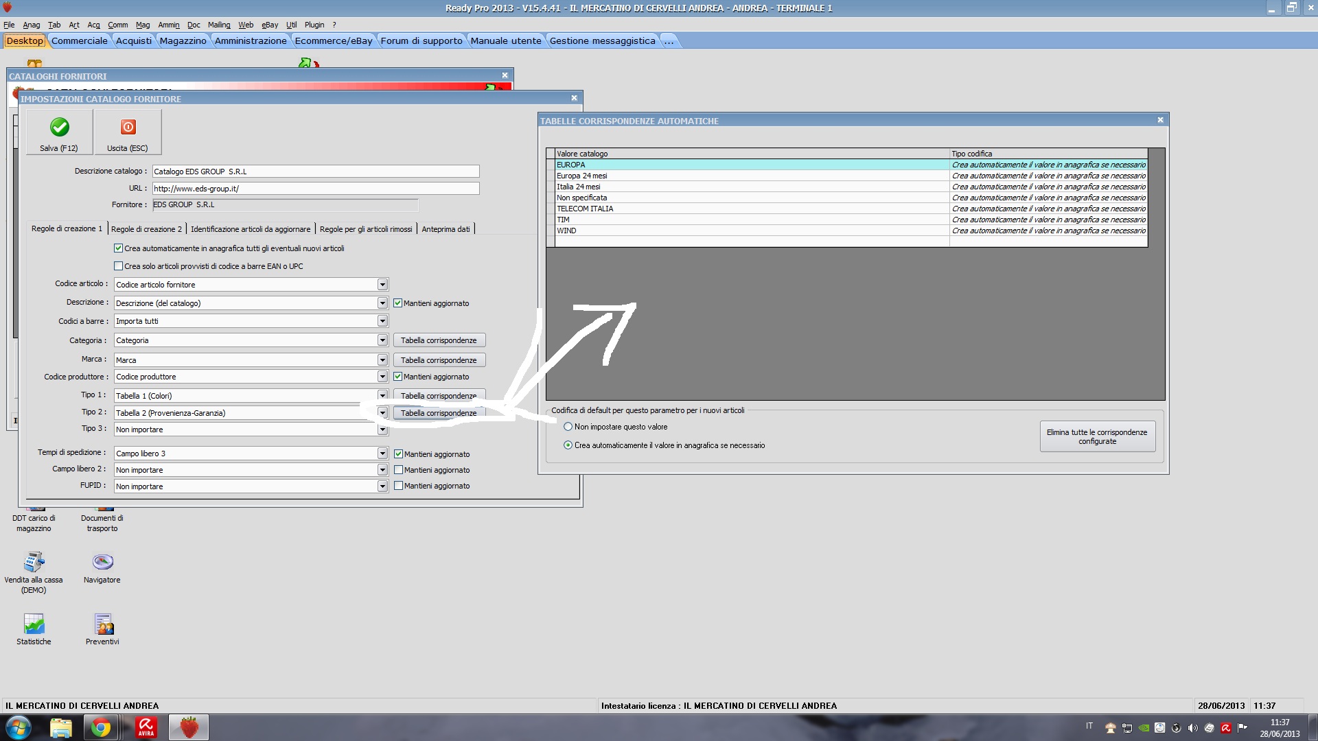

cellularweb
Trovata ecco a te le Tabelle corrispondenze del Tipo 2

Supporto
Mi è sorto un dubbio Stai cercando di importare in Ready nuovi articoli o stai cercando di aggiornare quelli già esistenti dal Catalog? Perchè su queste tabelle, Ready apporta modifiche solo in fase di creazione articoli..
