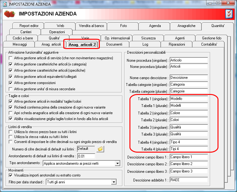

Creare o modificare (come ad esempio negozio che avevo creato ma che non serve più) tabelle tipologiche. grazie
Davide
24/01/2011 17:56
Davide
Per modificare il nome della tabella (Negozio) entra nel menu UTIL / IMPOSTAZIONI AZIENDA / ANAG. ARTICOLI 2 come mostrato in figura.
Per inserire valori all'interno di quella tabella è sufficiente premere sulla cartella gialla per entrare nella lista dei campi, modificare e aggiungerne altri.
![](/public/forum_1/39/Image8.png)

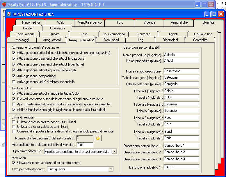

Bene. Come fare a far comparire in sede di inserimento nuovo articolo anche i parametri nuovi? In questo caso è stato inserito il nome tabella "Serie" (living, ticino, ad es). Grazie
Supporto
25/01/2011 13:41
Supporto
Nel tuo primo screenshot vedo che hai TIPO 1 = a COLORE, TIPO 2 = a GARANZIA e TIPO 3 = a PESO. Cosa vuoi fare esattamente? Oltre a questi 3 livelli vorresti specificarne un quarto chiamato SERIE?
prestacom
25/01/2011 13:57
prestacom
Si. Anche se come articoli dipendenti dovremmo usare al momento solo Colore e Serie.
Supporto
25/01/2011 14:35
Supporto

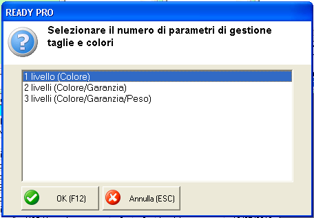

La gestione MATRICI di Taglia & Colore è stata progettata per gestire al massimo 3 livelli. Quindi non è possibile fare in modo che Ready ti chieda anche la SERIE. Devi farlo manualmente una volta creato l'articolo variante: entri dentro l'articolo e selezioni il tipo di Serie da assegnare.

Ciao Glauco, 3 livelli ci vanno bene per le esigenze attuali. Poichè ora la Serie è impostata come 4^ categoria dipendente, posso provare ad abbandonare il Peso e inserire la Serie, che ne dici? Tanto...nella scheda articolo (anche su web) mi pare che posso sempre far comparire la 4^ categoria o i campi liberi, o mi sbaglio? Grazie
Davide
25/01/2011 16:33
Davide
Citazione: Poichè ora la Serie è impostata come 4^ categoria dipendente Questi sono campi "Tipo", sarebbe meglio non chiamarli "categoria" per non fare confusione con la reale "Categoria prodotto".
I 3 livelli fanno riferimento ai primi 3 campi TIPO che hai creato. Non puoi utilizzare il tipo4 (serie) come terzo livello. Dovresti quindi sostituire i valori del tipo4 nel tipo3.
Citazione: Tanto...nella scheda articolo (anche su web) mi pare che posso sempre far comparire la 4^ categoria o i campi liberi, o mi sbaglio? Esatto. Inoltre, sul web, la griglia delle varianti può visualizzare solamente i primi due livelli (nel tuo caso COLORE e GARANZIA).
prestacom
25/01/2011 16:48
prestacom
Ah ok, informazioni preziose. A questo punto...esiste una procedura automatizzata per "azzerare" tutti i valori ad es inseriti finora come "Garanzia"? Per sostituirli con i nuovi "Tipi"?
Davide
25/01/2011 17:16
Davide
Prima di tutto il tipo 2 deve essere rinominato in SERIE, poi occorre ricreare i giusti campi all'interno di ogni campo TIPO.
Ora puoi usare le elaborazioni per modificare una lista di articoli associando un campo tipologico preciso.

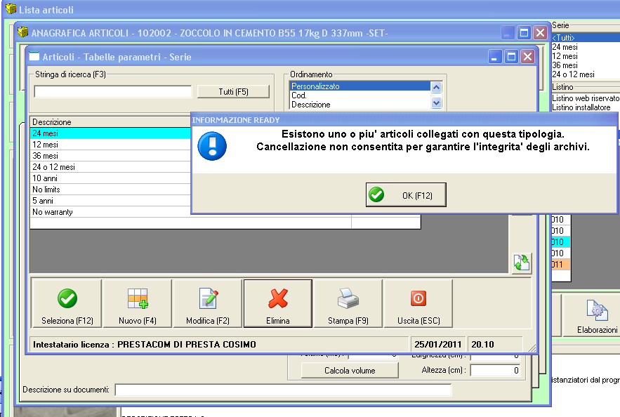

OK. fatto. ora però anche dopo la cancellazione dei contenuti...non mi permette di togliere i campi specifici ex-garanzie ora serie. vedi allegato
Supporto
25/01/2011 20:20
Supporto
Devi cercare gli articoli con ancora quella tipologia assegnata e deselezionarla. Il messaggio parla chiaro. ![Wink Wink](https://www.readypro.it/forum/skins/smiles/icon_wink.gif)
