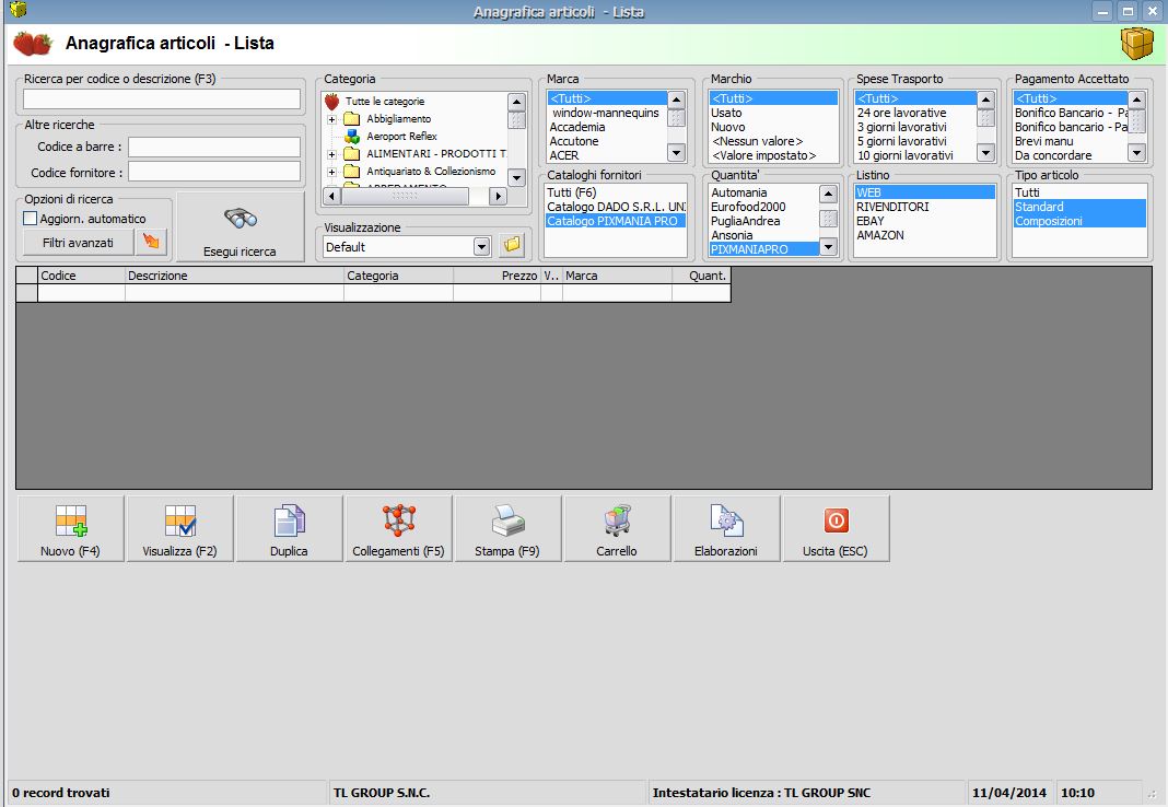

ok fatto ma poi come faccio ad associare il magazzino che ho creato "pixmania" e a ricaricare il margine allo stesso? Vedo gli articoli ma non capisco come fare a pubblicarli e inserire il margine.

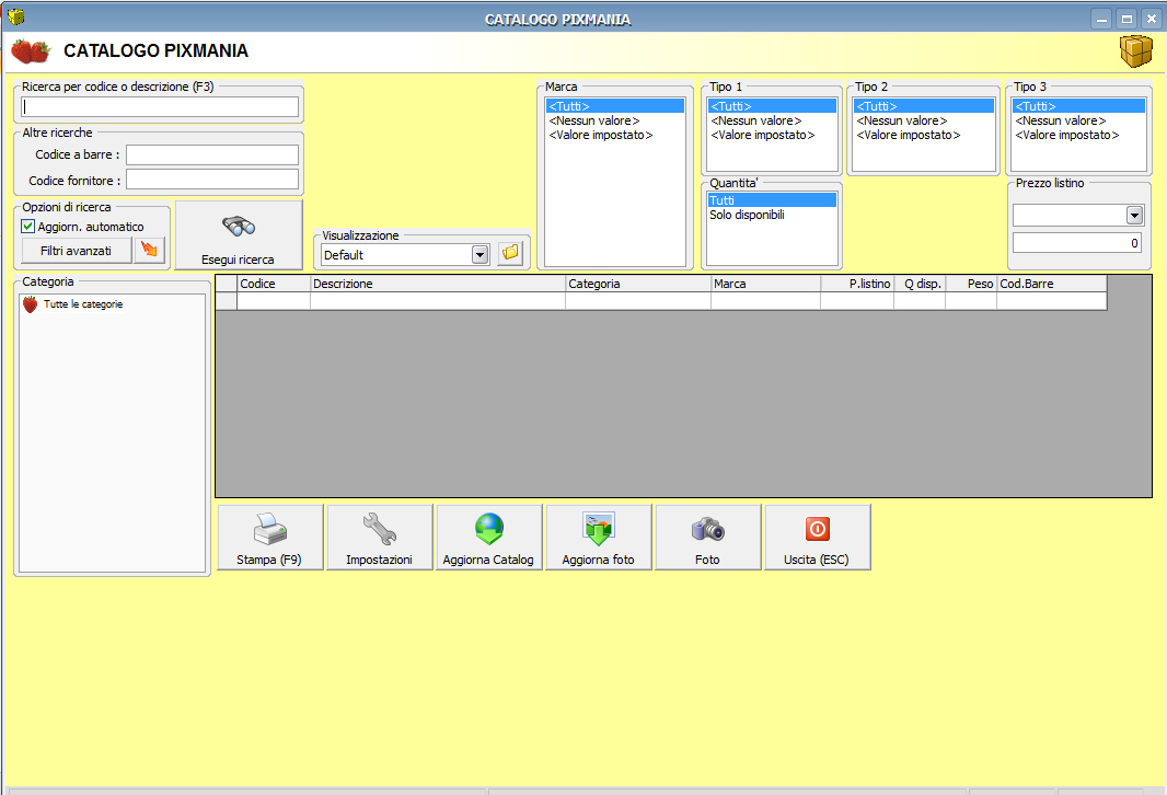

La prima cosa da fare è gestire le impostazioni del catalog dal menu ACQ/CATALOGO FORNITORI Dalla lista dei catalog, selezioni quello di pixmania che hai installato e clicchi sul pulsante impostazioni.
Dovrebbe comparire questo menu:

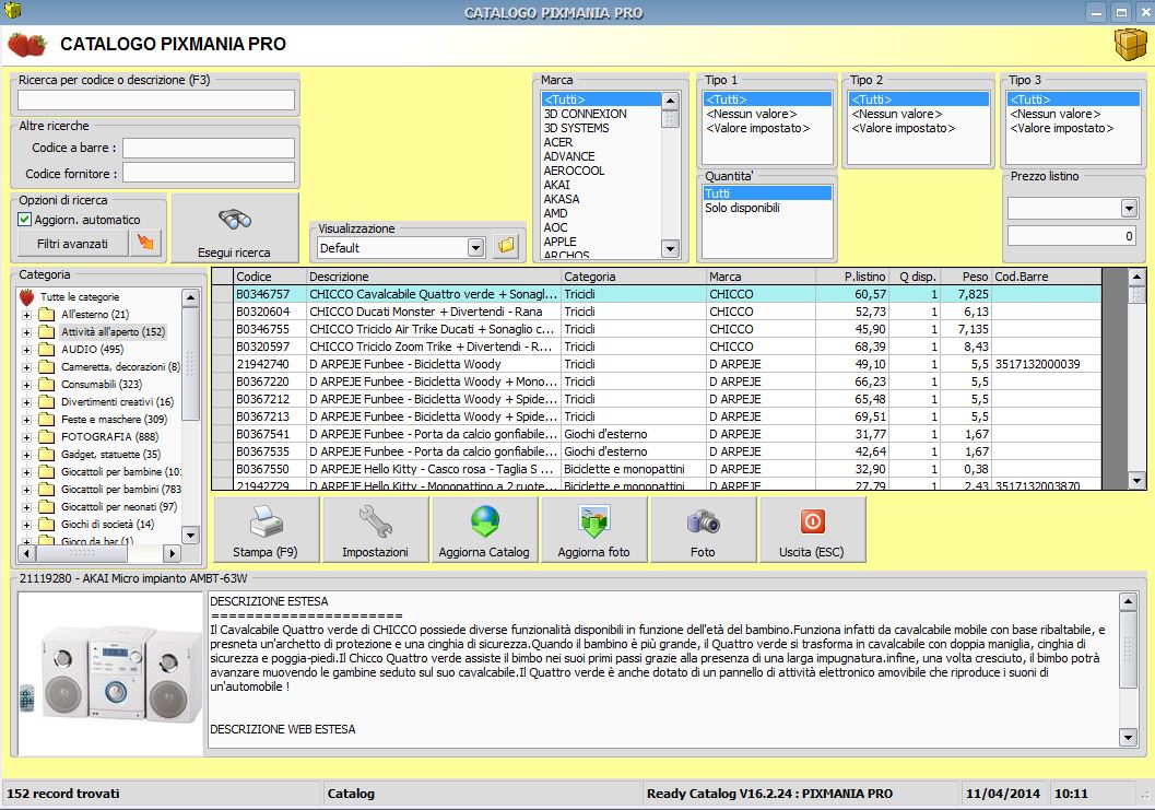

Purtroppo neanche dopo teleassistenza con Glauco non riesco a vedere il magazzino di pix.
Se mi sposto dentro il catalog pix, magazzino pix la quantità è sempre 0. Ho lasciato il pc a carica gli articoli tutta la notte ma nada.. E' strano perchè dal catalogo fornitore gli articoli ci sono. Abbiamo anche settato la tabella corrispondenze ma non riesco proprio a vederli per poter impostare i margini dai listini automatici.

In teleassistenza eravamo rimasti che avresti chiesto il link o il file giusto da caricare perché ti mostrava l'errore in fase di aggiornamento del Catalog.
Questo punto l'hai risolto? Ti importa correttamente il feed di Pixmania nel Catalog (finestra gialla)?

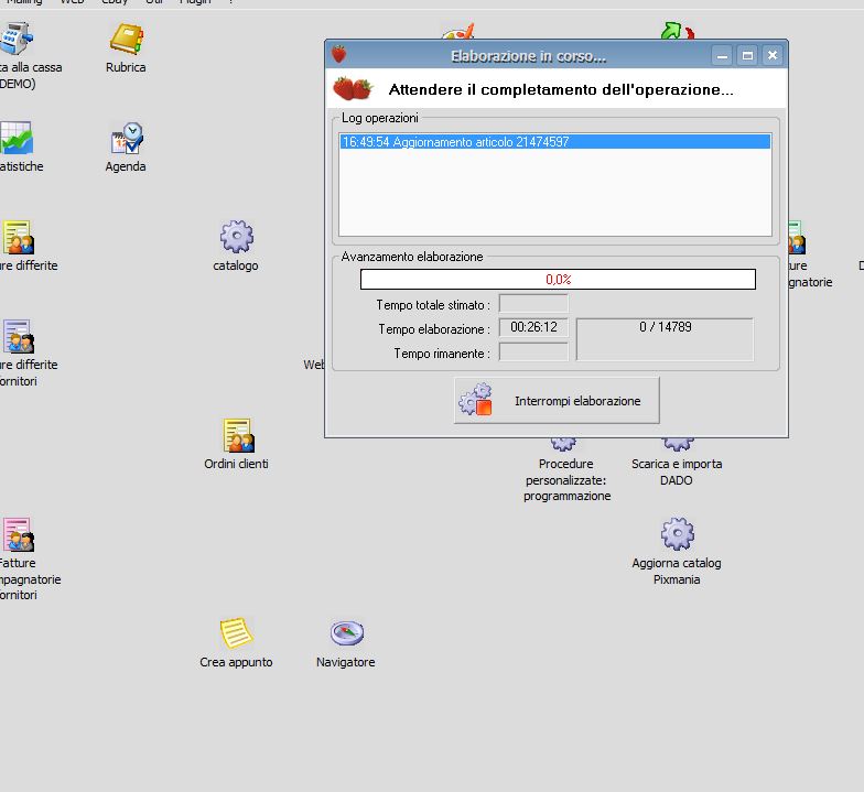

Si fatto e da stamattina è ancora a questo punto
Supporto
11/04/2014 16:58
Supporto
Citazione: e da stamattina è ancora a questo punto Ho appena provato su un archivio vuoto e da me ci ha messo 4 minuti per scaricare dal listino la loro macrocategoria INFORMATICA.
Direi che puoi bloccare quella procedura ferma al record 1 e riprovare a lanciarlo nuovamente con una sola macrocategoria per fare un primo test più leggero.

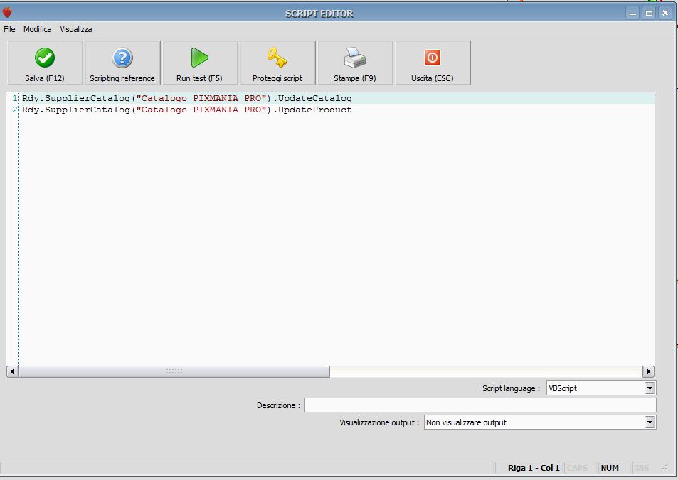

Credo sia errata la procedura automatizzata che abbiamo creato in teleassistenza in quanto facendolo manualmente funziona.
Supporto
14/04/2014 17:11
Supporto
Hai ragione: manca una S in Products.
Rdy.SupplierCatalog("Catalogo PIXMANIA PRO").UpdateCatalog Rdy.SupplierCatalog("Catalogo PIXMANIA PRO").UpdateProducts

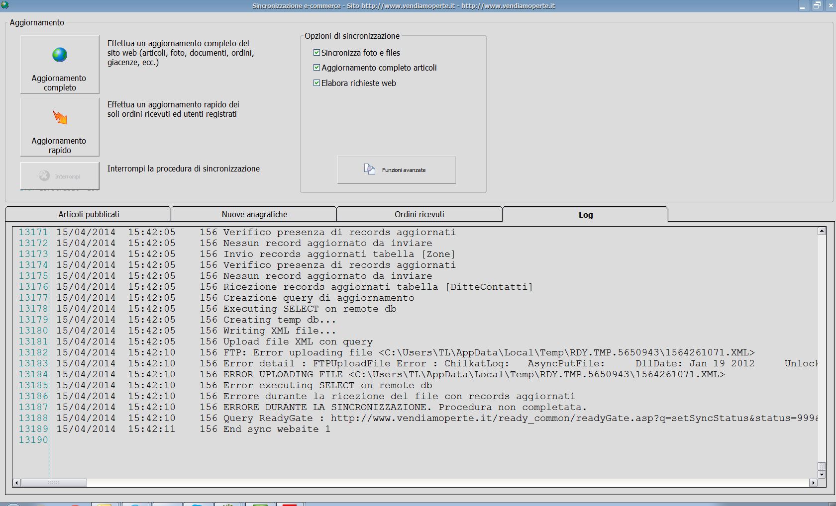

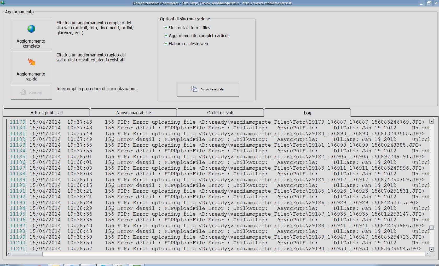

ok quello risolto, solo che da quando ho lanciato i prodotti pix sul sito mi da questo errore e non mi fa aggiornare. Come mai?
vendiamoperte.it
15/04/2014 15:45
vendiamoperte.it
Chiedo scusa questi sono gli screen corretti
15/04/2014 16:09
L'errore indica un problema FTP. Verifica che non ci siano problemi con il web server (ad esempio lo spazio disco potrebbe non essere illimitato)

vendiamoperte.it
16/04/2014 12:11
vendiamoperte.it
Ho superato il limite, hanno aggiunto altri 500 mb verifico e se il problema non si risolve apro altro thread

si ancora non ho risolto ma credo sia dovuto all'ftp. E' possibile che ogni volta che aggiorni il catalog ci metta più di 12 ore? E' normale?
16/04/2014 12:45
Citazione: E' possibile che ogni volta che aggiorni il catalog ci metta più di 12 ore? Se hai attivato il download delle schede tecniche di Pixmania si, puo' essere normale
