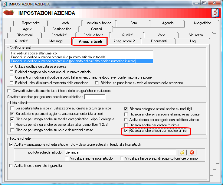

intendo le iniziali del codice articolo nella ricerca standard. es. se inserisco il codice DR e premo esegui ricerca non mi compare nulla. Se inserisco solo D che è solo l'iniziale non mi compare nulla. Se invece scrivo " ali " che è l'iniziale della descrizione mi compare la lista di tutti gli alimentatori con 50 codici caricari. Se invece scrivo tutto il codice es. DR120-24 allora mi compare l'articolo. Il problema e che spesso non ci si ricorda come è scritto tutto il codice e quindi diventa difficoltosa la ricerca.
Supporto
30/08/2007 09:23
Supporto
In questo caso devi prima abilitare questa opzine su UTIL / IMPOSTAZIONI AZIENDA / ANAG. ARTICOLI:

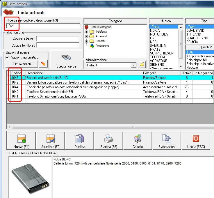

In seguito se vuoi ricercare un articolo che inizia con codice 104 devi inserire un asterisco (*) subito dopo come mostrato nell'immagine qui di seguito:

Grazie mille con questa impostazione funziona come desideravo. Nel mio caso non serve l'asterisco perchè ho codici alfanumerici.

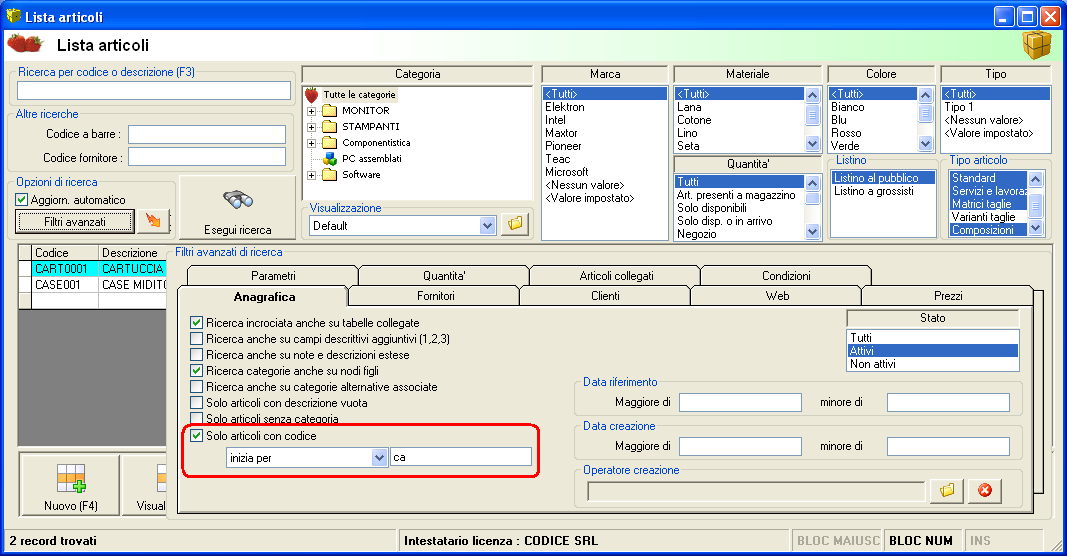

Se non vuoi che la ricerca sia fissa (quindi senza quella opzione) in alternativa puoi anche utilizzare questo filtro su FILTRI AVANZATI

Premetto che ho provato tutti gli esempi di questo topic, ma quando ricerco ad esempio un codice che inizia con "SGH" Ready mi filtra tutti i record il cui codice inizia per "SGH" ma inserisce anche record che "SGH" ce l'hanno nella descrizione e non nel codice. Infatti impiega circa 15 secondi per restituire 100 record (versione sql). Se potesse "lavorare" solo sul codice penso impiegherebbe molto meno. Non mi pare di trovare opzioni che evitino questo. Grazie. Mauro.
16/10/2007 12:26
Facendo la ricerca in questo modo deve filtrare gli articoli ricercando SOLO per codice
