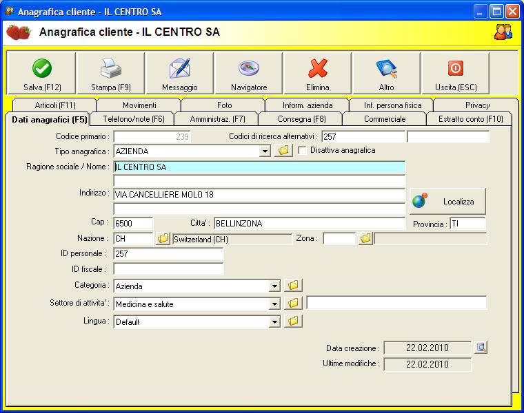

Non riesco a capire come sia possibile. Puoi mostrarci uno screenshot dell'anagrafica che stai creando e dove vedi che associa la Svizzera al CAP?

Non so se è quello che intendeva. Ad ogni modo, fino ad ieri se nel campo CAP inserivo ad esempio 6512, mi si apriva una finestra dalla quale potevo scegliere il nome del paese.
Con 6500, la lista prevedeva biverse possibilità legate al distetto di bellinzona... E' stato così sempre.... fino all'ultimo aggiornamento.

aggiungo che automaticamente mi si compilavano anche i campi PROVINCIA e NAZIONE

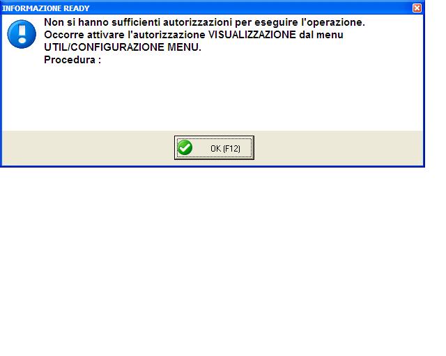

Provate a controllare se la procedura UTIL / ELENCO CAP e' visibile.
Il problema potrebbe essere il codice nazione impostato sulla vostra azienda: sulle nuove versioni alcune procedure (es. gestione registri IVA ed Elenco CAP) sono attive solo per le aziende italiane. Provate da TAB / AZIENDE a modificare la nazione della vostra azienda da Svizzera a Italia per vedere se il problema e' questo

Forse il problema è li.
Nel menu UTIL la voce elenco CAP non c'è.
Inoltre su TAB / AZIENDE posso solo variare in GERMANIA o RUPIBBLICA CECA. La voce ITALIA NON COMPARE.
