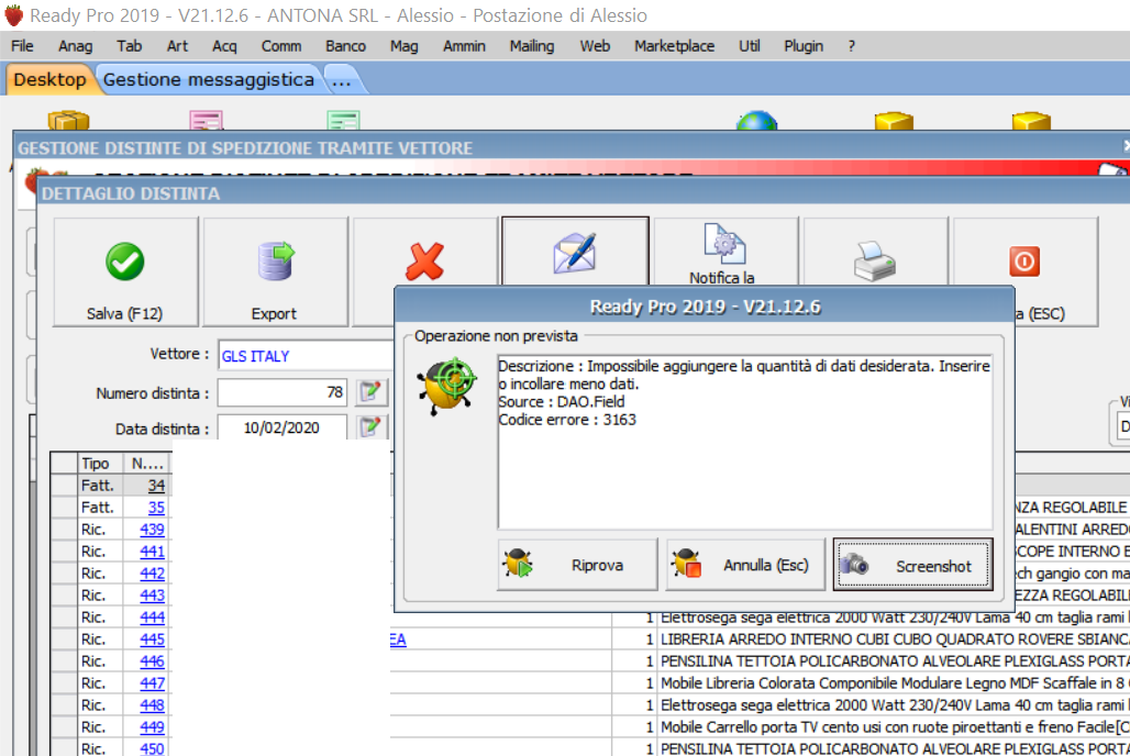

E' un problema con campo piu' lungo del massimo previsto dal database. Esattamente facendo quale tipo di operazione e' comparso questo errore?
AntonaShop
10/02/2020 15:37
AntonaShop
Come da immagine allegata gestione distinte di spedizione tramite vettore > dettaglio distinta > invia documenti.
Ho fatto la prova nemmeno con una distinta contenente un documento solo e non va.
Se può essere utile venerdì pomeriggio ho aggiornato il programma.
10/02/2020 15:48
Avete forse spostato l'archivio in una diversa posizione? L'errore potrebbe anche dipendere dal fatto che il percorso/path ai file e' troppo lungo

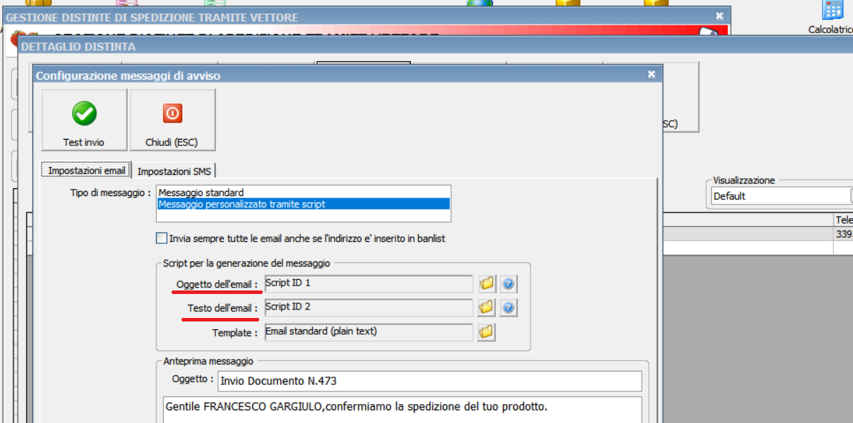

Citazione: nulla da fare non riesco ad avvisare tramite email i clienti dell'invio della merce Prova a controllare quale "oggetto" e' stato configurato per le email da inviare

Lo sapevi
Nello script oggetto se messo lo script del corpo, mi chiedo come sia stato possibile.
Scherzi a parte non entro li da circa 1 mese e la modifica è stata al corpo e non all'oggetto.
Ho risolto ;) resto curioso di sapere come è potuto accadere

Citazione: Nello script oggetto se messo lo script del corpo, mi chiedo come sia stato possibile. Non ho capito

Il campo testo dell'email era inserito nel campo oggetto dell'email.
11/02/2020 11:49
Mi sembra impossibile, a meno che non sia stato fatto per errore un copia/incolla da uno all'altro
