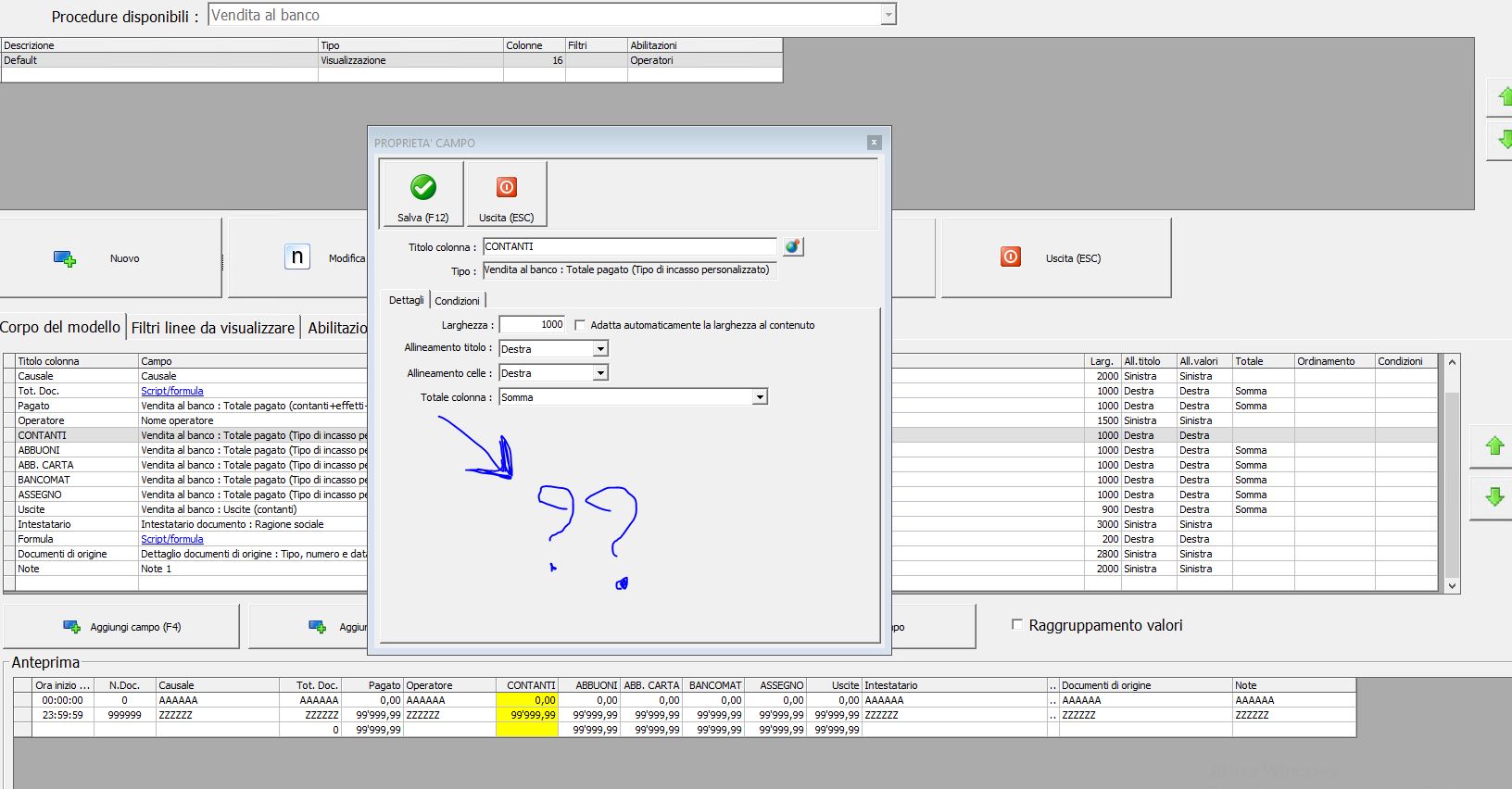

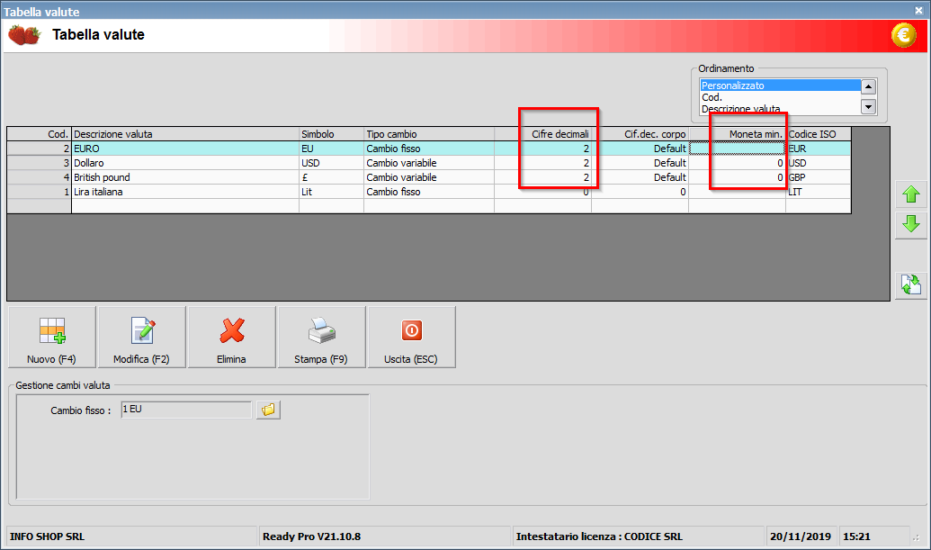

E' molto strano sinceramente Verificate di non aver modificato l'arrotondamento minimo per le valute (che a parte casi particolari come il franco svizzero, deve essere sempre come da default)

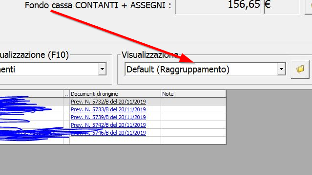

sono configurati in questo modo ma garda:

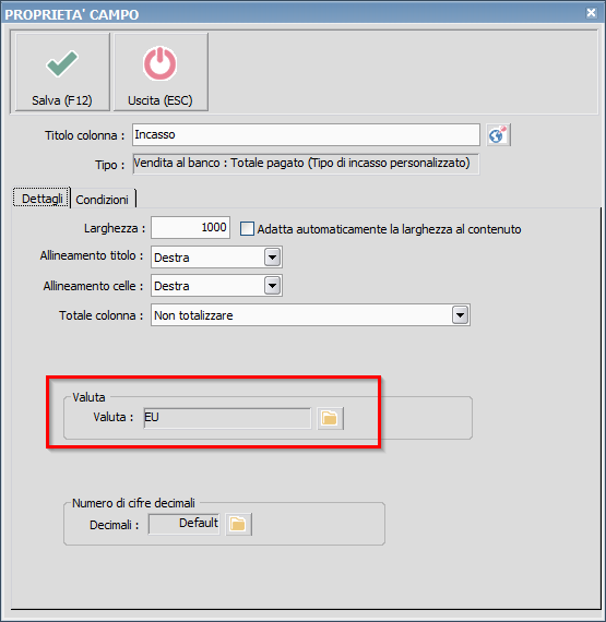

Nella configurazione del campo c'e' impostata una valuta specifica da utilizzare?
21/11/2019 10:48

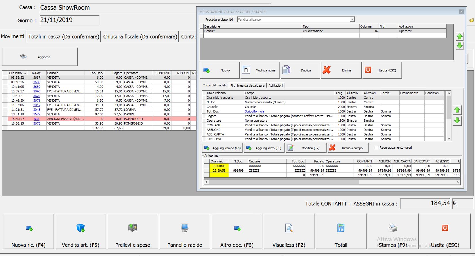

Non dovreste poi utilizzare una vista raggruppata, anche perche' con tutti i campi che avete inserito praticamente non e' possibile un raggruppamento

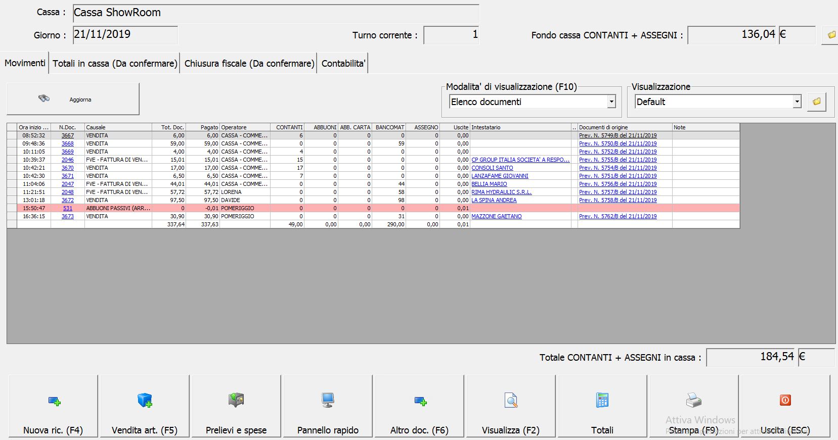

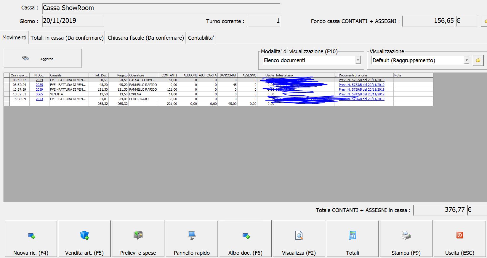

C'è qualcosa che non torna:
1. Come puoi vedere nel mio screen io non ho il campo valuta 2. togliendo la spunta SU RAGGRUPPA mi toglie la virgola e si ferma ai numeri interi : es: 15,01 diventa = 15

avevo dimenticato gli screen

Sul vostro archivio i campi degli importi sono inseriti con un numero di zero decimali (il che teoricamente ad oggi non sarebbe possibile, probabile che siano campi inseriti in modo non corretto con una precedente versione di Ready Pro)
Potete risolvere rimuovendo i campi e poi reinserendoli sulla visualizzazione, oppure potete aggiornare alla versione 21.11.2 rilasciata oggi, che corregge in automatico questa anomalia, se la rileva sulla visualizzazione
