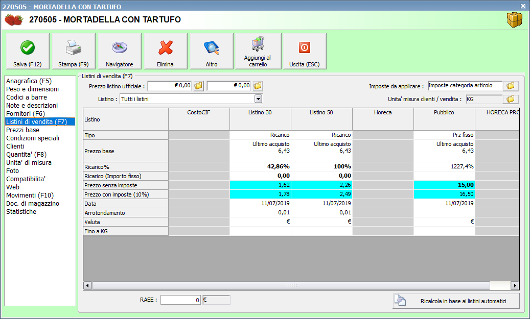

Il sito mi dice che non mi fa fare upload. Posso mandare una mail?
11/07/2019 11:09
Puo' inviarlo per email a support@codice.it, ma sarebbe preferibile che allegasse qui lo screenshot per fare prima. Verifichi che il file abbia estensione .png o .jpg e non una estensione diversa

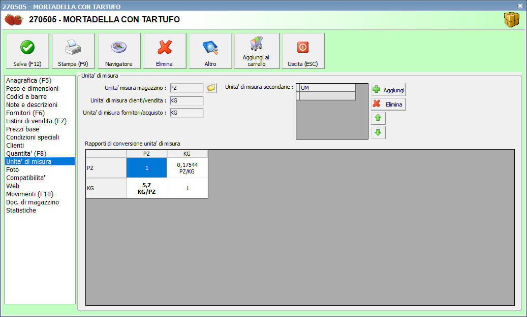

Buongiorno, vedo che lavorate con piu' unita' di misura. C'e' una correzione fatta proprio per questo tipo di problema sulle ultime versioni 21.6 Consiglio di aggiornare all'ultima versione e di riprovare, probabilmente e' sufficiente per risolvere

Buongiono, Purtroppo la versione e' la 21.6.8 ed il problema e' ancora li.

Buogiono sono ancora io,
Credo di aver aggirato il problema mettendo l'unita' di misura del magazzino in KG ed aggiungendo una unita' di misura secondaria PZ.
Tra l'altro vi voglio segnalare che anche il codice a barre variabile non funziona correttamente se l'unita' di misura del magazzino e' in PZ, sebbene le unita' di acquisto e vedita sono in KG.
Quindi ho deciso di portare tutte le unita' in KG (acquisto, magazzino e vendita) ed avere un supporto per la gestione del magazzino con unita' secondaria.
Grazie, Alessandra

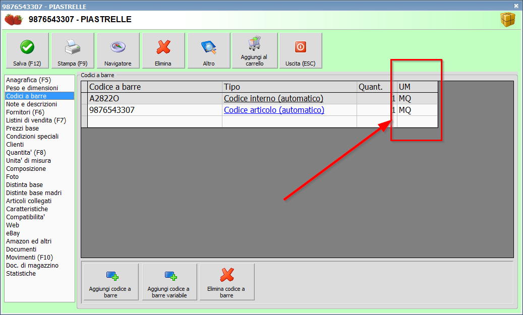

Citazione: Tra l'altro vi voglio segnalare che anche il codice a barre variabile non funziona correttamente se l'unita' di misura del magazzino e' in PZ, sebbene le unita' di acquisto e vedita sono in KG.
Non e' un malfunzionamento, i codici a barre sono con quantita' rapportate all'unita' di misura di magazzino. E' evidenziato chiaramente nella lista codici a barre proprio per evitare fraintendimenti
