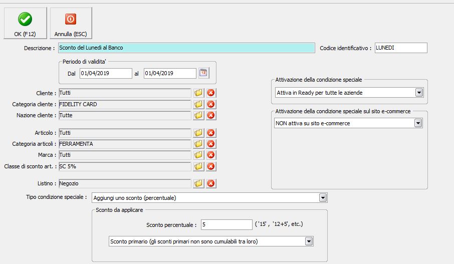

salve, ho creato la regola e riavviato anche ready banco-cassa ma inserendo un cliente della categoria FIDELITY su prodotto categoria FERRAMENTA non mi sconta il prodotto stesso......
dov'è l'errore ?
01/04/2019 15:44
In base alla regola che vedo l'articolo dovrebbe anche essere associato ad una precisa classe di sconto
PUNTO ELETTRICO
01/04/2019 16:22
PUNTO ELETTRICO
Non proprio e se elimino classe di sconto 5% dovrebbe funzionare visto che gia sotto gli dico la percentauale.....
02/04/2019 09:17
Citazione: e se elimino classe di sconto 5% dovrebbe funzionare Non posso vedere i dettagli di articolo e cliente, ma direi di si. Pero' nello screenshot la classe di sconto e' configurata come parametro vincolante, quindi l'articolo e' associato anche a quella classe di sconto oppure questa regola non e' valida
PUNTO ELETTRICO
02/04/2019 09:22
PUNTO ELETTRICO
OK grazie l'ho eliminata... un errore ho notato su vendita al banco magari lo sistemate al prossimo aggiornamento è che se non inserisco prima il cliente e poi gli articoli magari capita che faccio il contrario i prezzi escono normali non scontati cioè non si agggiorna in automatico ..... se invece metto il cliente e poi gli articoli ok
