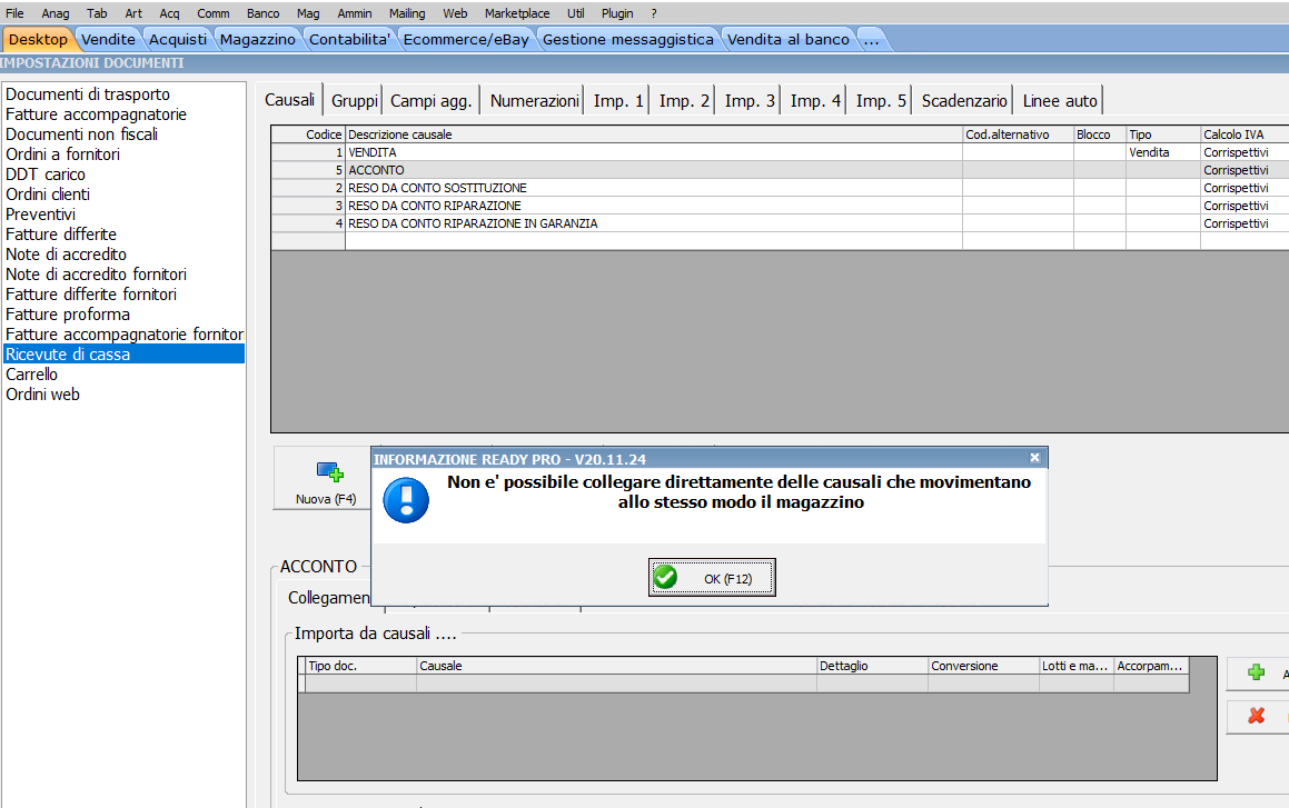

Buonasera Alessio, collegare genericamente qualsiasi tipo di linea non e' consentito, perche' non sarebbe corretto dal punto di vista dal magazzino

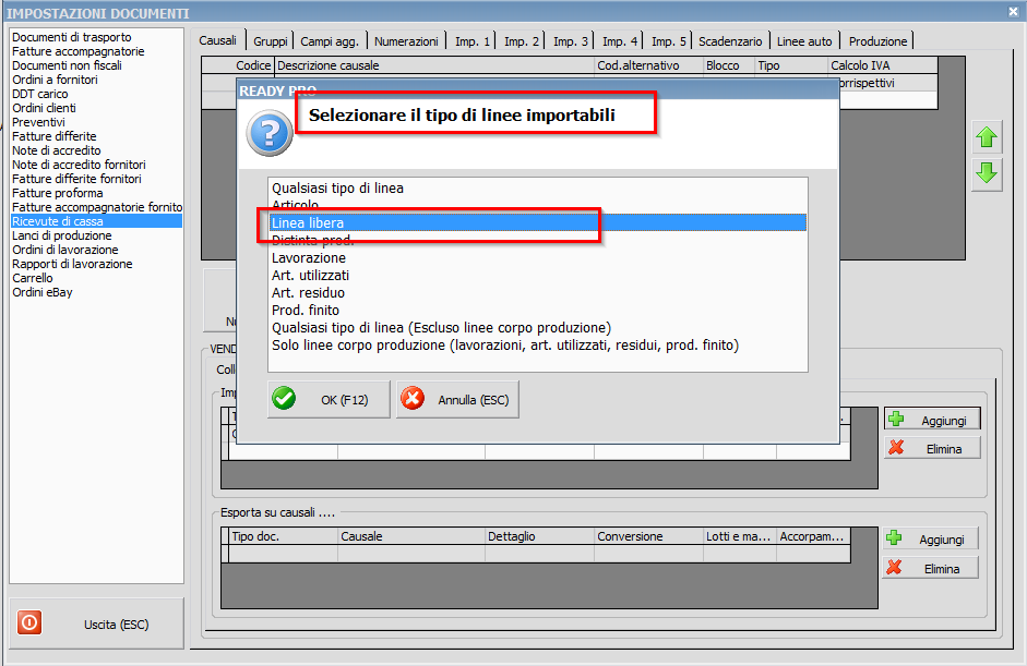

Quando create il collegamento indicate a Ready Pro che lo si vuole fare per le "linee libere" (che sono quelle che indichiamo di usare nella guida per gli acconti).

Buonasera Fabio si era proprio questo che cercavo, ma come arrivo alla schermata che mi evidenzi ? Grazie
Alessio
23/01/2019 10:41

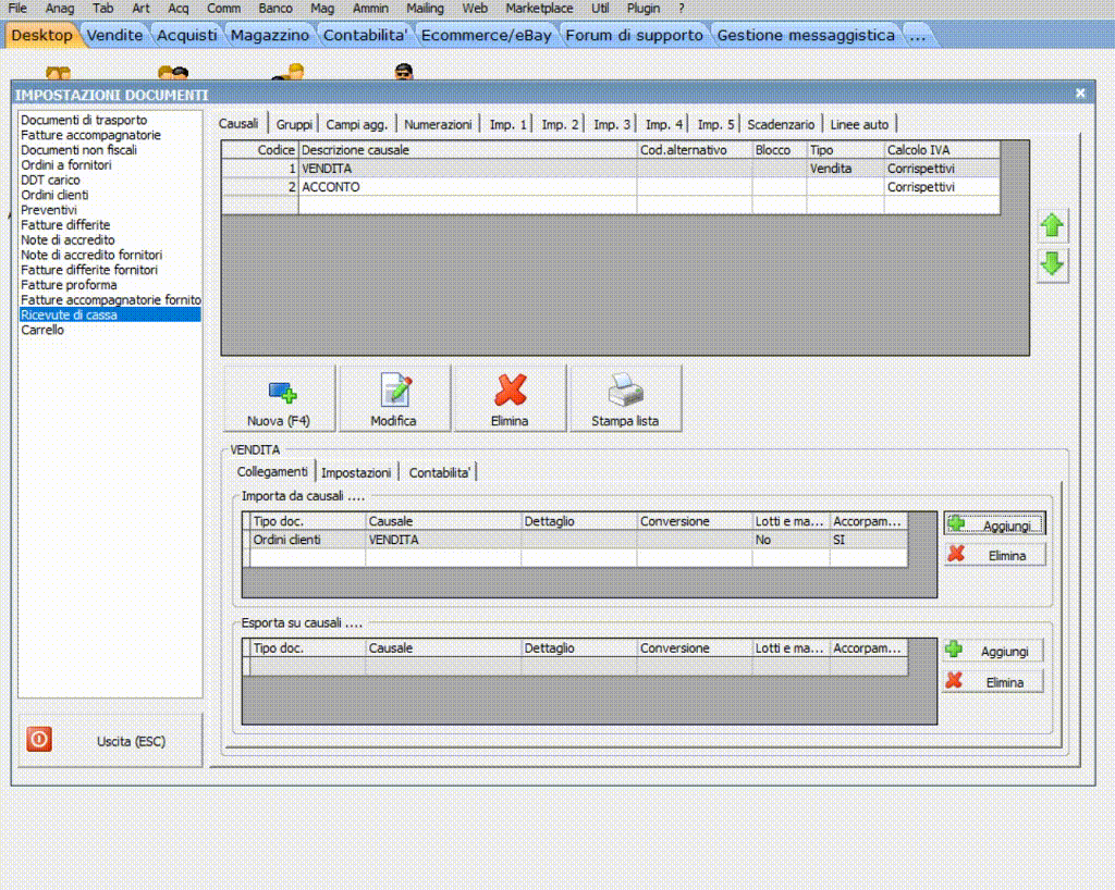

Buongiorno Alessio, la finestra sopra e' la procedura UTIL/IMPOSTAZIONI DOCUMENTI da cui si possono creare i collegamenti tra le causali https://www.readypro.it/help/it/998/collegamenti-tra-le-causali
https://www.readypro.it/help/it/467/creazione-e-gestione-di-fatture-di-acconto

si fino a qui tutto ok avevo letto anche il thread che ti ho inviato come link ma il problema è che in ricevute di cassa questa procedura non mi funziona non riesco a selezionare la linea libera !

Si sto collegando ricevute di cassa sempre con ricevute di cassa praticamente sono su causale acconto e vorrei esportare in causale vendita ma non mi da l'opzione di scelta della linea libera solo messaggio che non si può fare. Anche se provo da vendita e selezione per importare da acconto stesso messaggio! Sbaglio qualcosa ? Grazie
