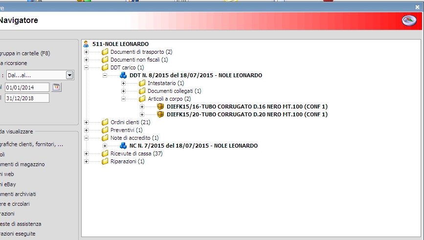

Citazione: ma io in effetti credo un ddt e poi lo stesso lo converto in nota di acceredito..... Dal risultato che vedo pero' non sembra cosi'. Potrebbe provare a controllare dal NAVIGATORE a controllare se effettivamente i due documenti sono collegati, ed allegare qui lo screenshot del navigatore?

credo che siano collegati...

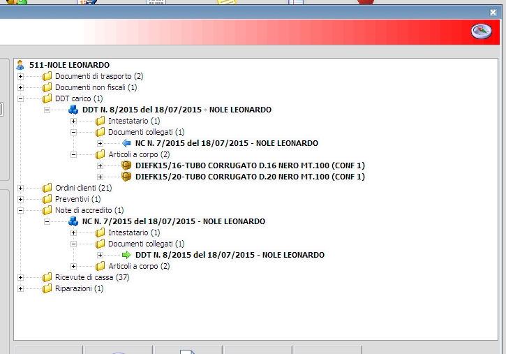

lo rimando...
06/08/2018 16:05
Sono collegati ma hai fatto il contrario
- Creato nota di accredito - Convertito nota di accredito in DDT

ops adesso non posso piu correggere....
06/08/2018 16:11
In questo caso ho paura di no. Azzera gli importi nel DDT di carico, cosi' non ti incide sul saldo

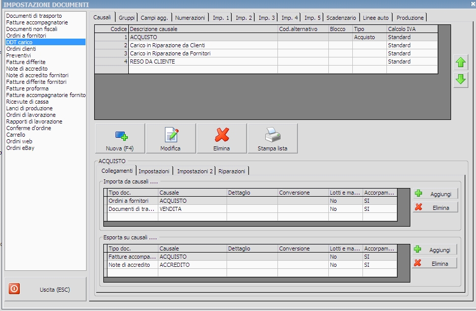

e ma cosi non mi cambia a magazzino le quantità o devo poi correggerle manualmente ?
07/08/2018 11:01
Citazione: e ma cosi non mi cambia a magazzino le quantità o devo poi correggerle manualmente ? E' il DDT di carico che movimenta il magazzino, ed e' per questo che andrebbe creato per primo. La nota di accredito in ogni caso il magazzino non lo movimenta

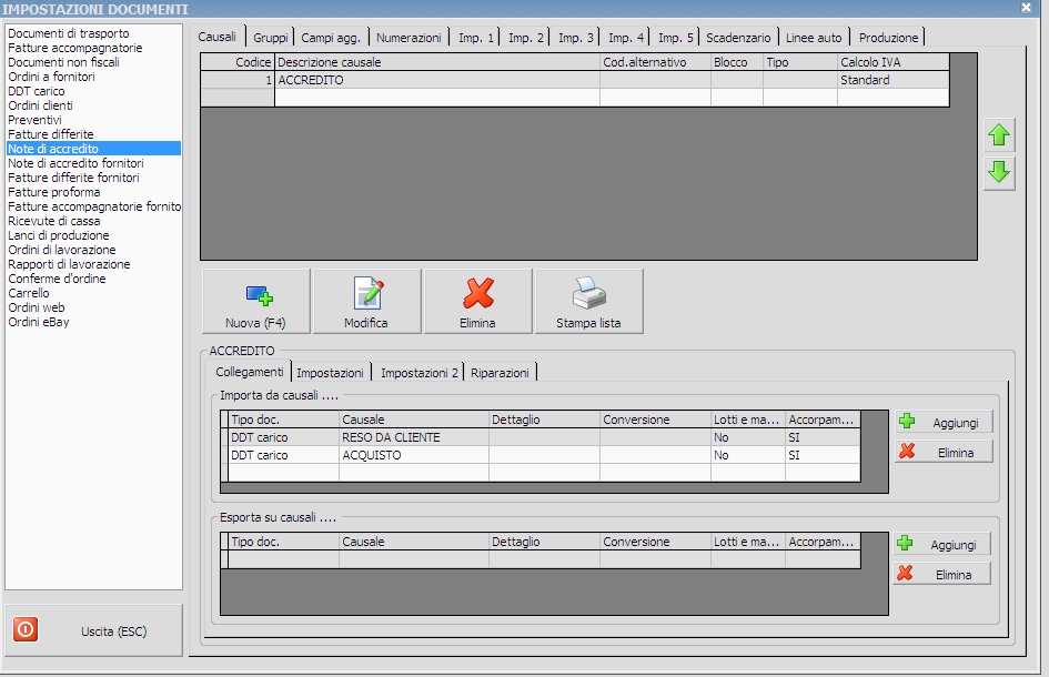

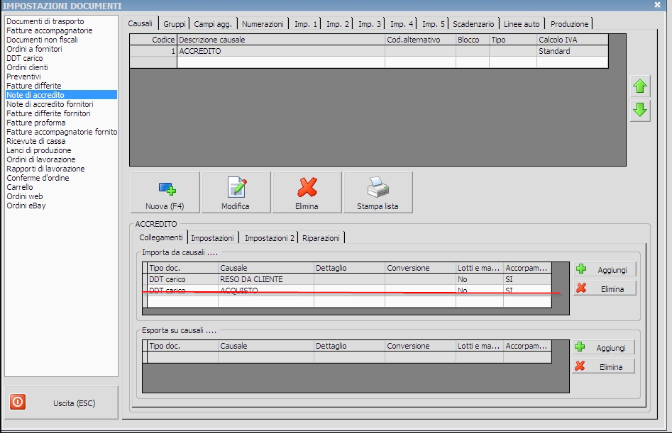

07/08/2018 11:03
Questo collegamento lo eliminerei, perche' le DDT di acquisto non vanno convertite in note di accredito. Sono solo le DDT di reso che vanno convertite in note di accredito
