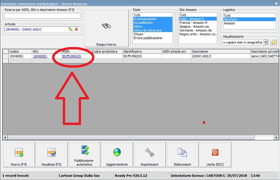

Grazie per la celere risposta. Ci occorrerebbe visualizzarlo in una delle visualizzazioni esistenti o da creare nell'anagrafica articoli.
01/08/2018 10:12
Ok chiaro. Al momento non c'e' possibilita' di poter visualizzare questo tipo di informazione sulla lista articoli purtroppo.
Sulla prossima release, che verra' rilasciata in autunno, sara' invece possibile con uno script come questo:

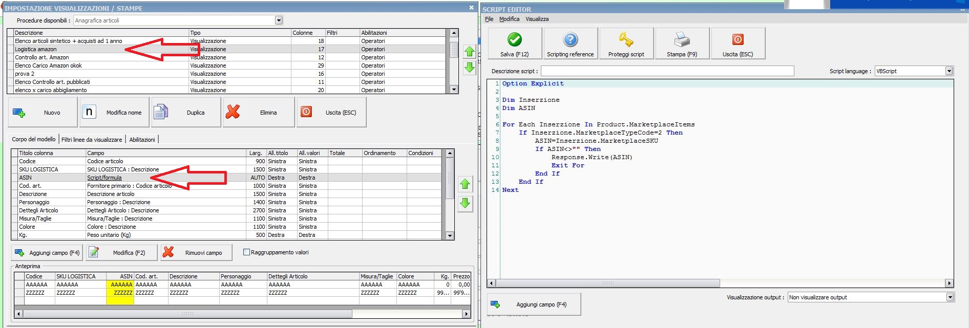

Option Explicit
Dim Inserzione Dim ASIN
For Each Inserzione In Product.MarketplaceItems If Inserzione.MarketplaceTypeCode=2 Then ASIN=Inserzione.MarketplaceSKU If ASIN<>"" Then Response.Write(ASIN) Exit For End If End If Next

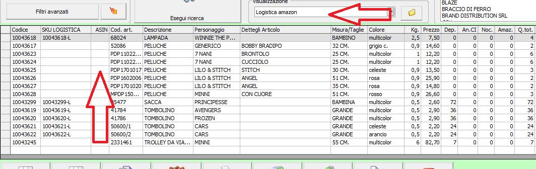

gentile supporto vorrei chiedervi se potete darci conferma che lo script sopra riportato funzioni, io ho riprovato anche oggi ma non mi funziona. allego delle immagini qualora avessi io fatto qualcosa di non corretto. grazie.
12/01/2019 10:27
Lo script teoricamente e' corretto. Gli articoli che vediamo nella lista hanno delle inserzioni Amazon attive collegate?

scusmi in questo caso sono articoli nuovi e non ancora pubblicati.
12/01/2019 13:53
Allora è normale che non compaia niente perché quell'asin viene preso dalle inserzioni pubblicate
Se per caso hai un codice asin inserito nell'anagrafica in qualche altro campo, allora va fatto uno script diverso che visualizza quello specifico campo. Questo script nasce con presupposti diversi
