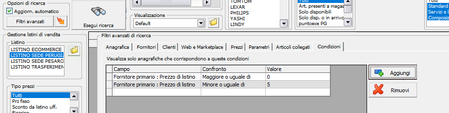

ok! ho visto che questa cosa può essere minimamente risolta in maniera massiva manuale.. mi spiego se uno nei filtri ricerca inserisce il prezzo minore di e maggiore di ed esegue la ricerca in listini dopo può semplicemente impostare tutti lo stesso prezzo

Citazione: ho visto che questa cosa può essere minimamente risolta in maniera massiva manuale.. Nel modo sopra pero' non si ottiene quello che chiedeva il cliente nell'altro thread.
Nell'altro thread il cliente chiedeva qualcosa del tipo:
prezzo di acquisto da 0 a 10 eu --> ricarico del 100% prezzo da 10,00 eu a 100,00 eu --> ricarico del 40%
quindi un prodotto che all'acquisto costa 1 euro verrebbe venduto a 2 Ed un prodotto da 3 euro verrebbe venduto a 6
Nel modo sopra invece i prezzi di vendita verrebbero tutti uguali, cioe'
un prodotto acquistato a 1,00 eu viene venduto a 8 euro (Esempio) un prodotto acquistato a 2,00 eu viene venduto a 8 euro un prodotto acquistato a 3,00 eu viene venduto a 8 euro un prodotto acquistato a 4,00 eu viene venduto a 8 euro
Se volete mettere prezzi tutti uguali ed identici per fasce di prezzo di acquisto puo' andare, ma non e' proprio la stessa cosa di quello chiesto nell'altro thread.
Vero anche che il sistema che ha indicato sopra puo' funzionare filtrando i prodotti per prezzo di acquisto, ed impostando sempre da elaborazioni il ricarico
Non ho pero' a questo punto quale delle due cose vi servirebbe fare

si..ho riletto bene l'altro thread. vorrei fare la seconda soluzione: un prodotto acquistato a 1,00 eu viene venduto a 8 euro (Esempio) un prodotto acquistato a 2,00 eu viene venduto a 8 euro un prodotto acquistato a 3,00 eu viene venduto a 8 euro un prodotto acquistato a 4,00 eu viene venduto a 8 euro
cosi ogni volta che io faccio la sincronizzazione con il catalogo fornitore è più facile..ora lo devo fare a mano..

Una cosa simile si puo' cercare di automatizzare con qualche script e delle esportazioni/importazioni. Con l'aiuto di un nostro tecnico in teleassistenza direi che qualcosa potete automatizzare in questo senso.
A livello di modifiche native invece direi proprio che non sara' mai possibile fare una cosa di questo tipo (che non e' molto comune per la verita')
