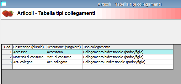

Ciao Fabio buongiorno,
Abbiamo così organizzato la tabella (cattura1).
Sul sito questo viene gestito in una macro-categoria "Articoli Collegati" che poi è suddivisa in micro categorie con la descrizione da noi designata (cattura2);
Questo può essere modificato in modo da suddividere il tutto in tab-macro categorie con la descrizione designata?

10/04/2018 13:15
Citazione: Sul sito questo viene gestito in una macro-categoria "Articoli Collegati" che poi è suddivisa in micro categorie con la descrizione da noi designata (cattura2);
Questo può essere modificato in modo da suddividere il tutto in tab-macro categorie con la descrizione designata? Mi dispiace ma onestamente non e' chiaro cosa intende/cosa vorreste fare Potrebbe cercare di spiegarsi meglio, magari con un esempio?

10/04/2018 13:38
digigate
Esempio pratico: Abbiamo diviso i collegamenti in, accessori, materiali di consumo e articoli collegati.
Sul sito invece di comparire ogni tab, accessori, materiali e articoli collegati, compare solamente Articoli Collegati.
Si può cambiare in modo che esca ogni tab separata?
10/04/2018 14:42
Citazione: Sul sito invece di comparire ogni tab, accessori, materiali e articoli collegati, compare solamente Articoli Collegati. Ok capito
No, non e' possibile avere tab separati, ovvero uno per ogni tipo di collegamento
