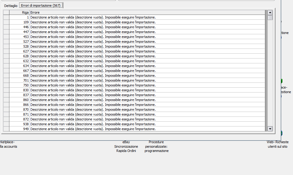

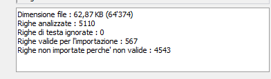

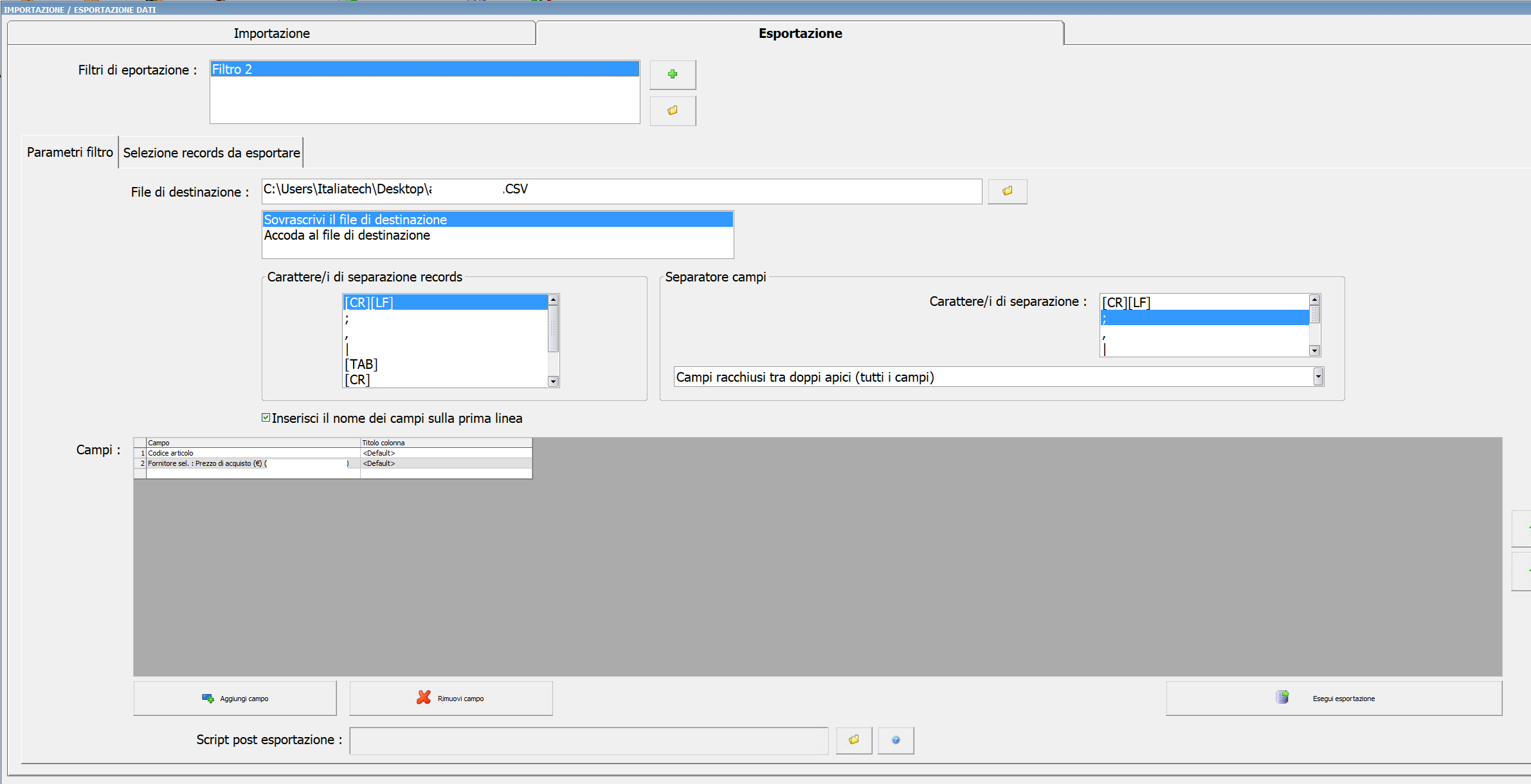

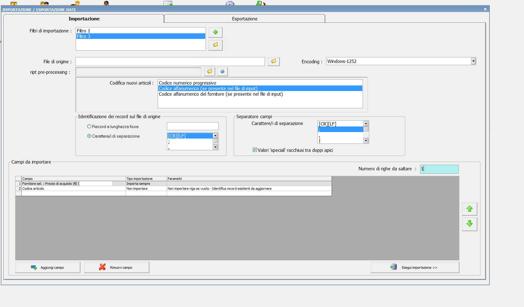

Non riesco a capire dove sbaglio, allego delle foto.

La prima cosa che salta all'occhio e' che l'ESPORTAZIONE e' stata fatta con
COLONNA 1 : codice articolo COLONNA 2 : prezzo
mentre il filtro di IMPORTAZIONE e' stato creato con i campi invertiti, ovvero
COLONNA 1 : prezzo COLONNA 2 : codice articolo
Sicuramente la prima cosa da fare e' quindi di modificare l'ordine dei campi sul filtro di importazione per rispecchiare il modo in cui e' stata fatta l'esportazione
Nota: se non avete dimestichezza con i filtri di importazione dovreste fare prima dei test su una copia dell'archivio dati, perche' una importazione fatta in modo errato potrebbe crearvi centinaia di articoli sbagliati oppure aggiornare centinaia di articoli in modo errato.
