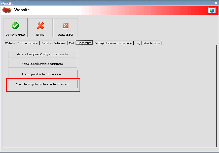

Ha trovato 3 files errati e li ha corretti. Però, non riesco, ancora, a vedere le categorie all'apertura del sito. Attenzione!!! Non dico che non si vedono le categorie, ma, che all'apertura del sito non le da' in automatico. Mi da' come prima schermata l'area web, indipendentemente, dall'impostazioni date.

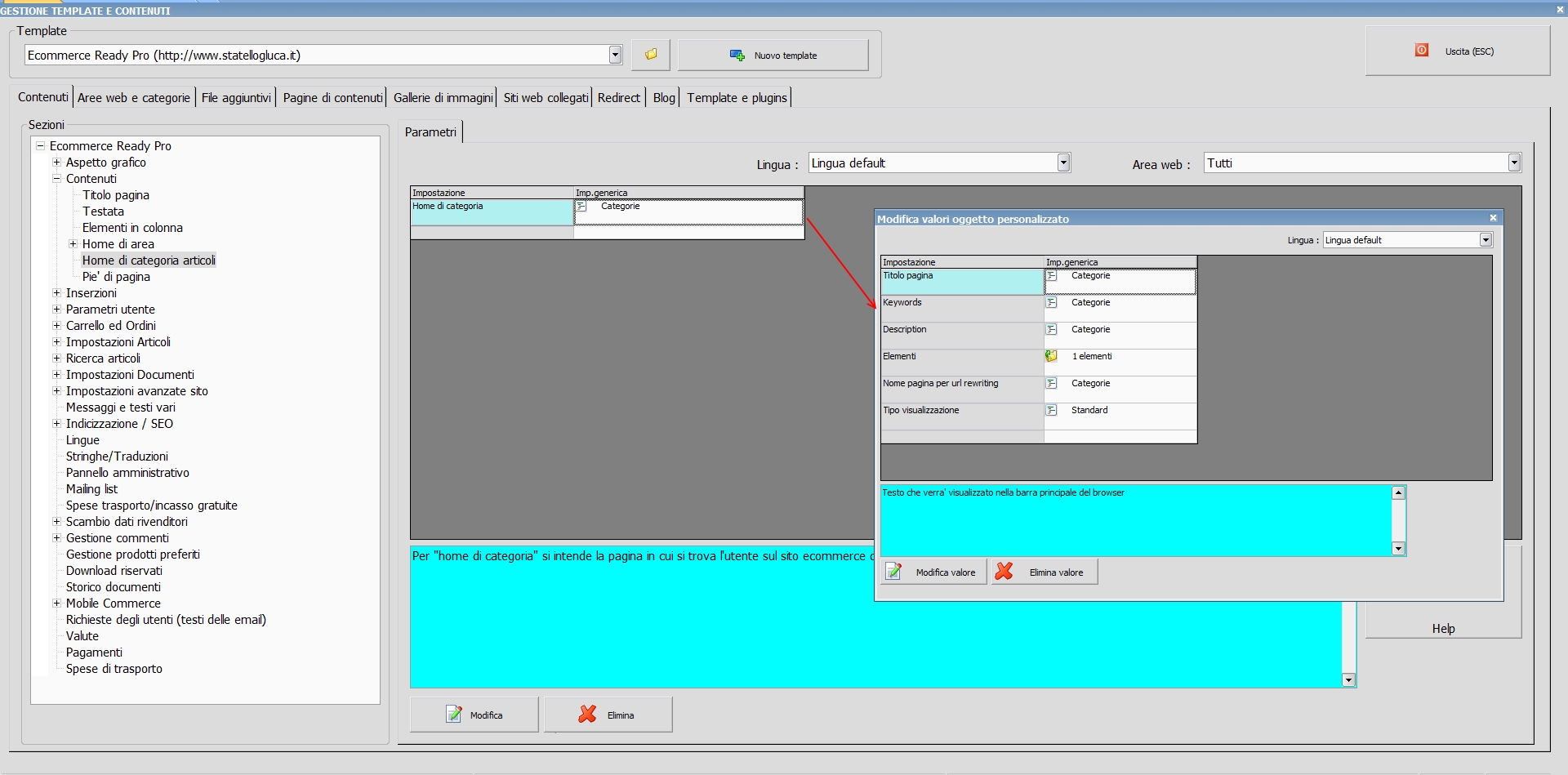

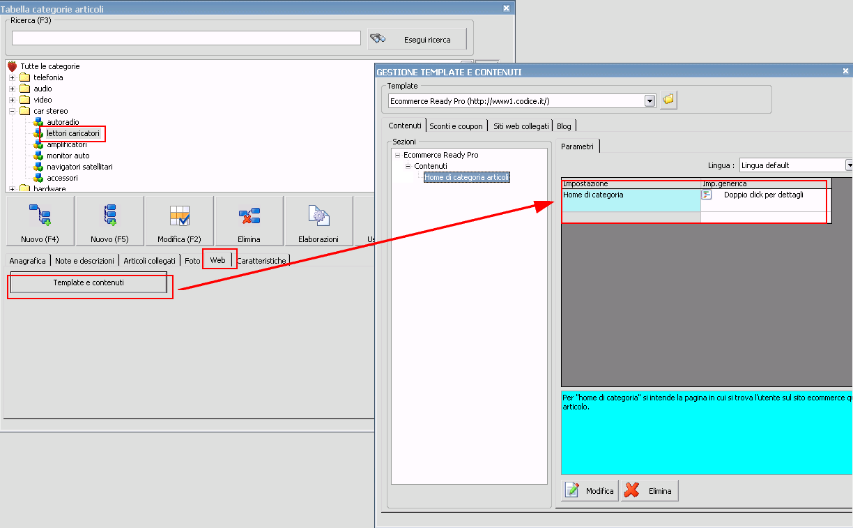

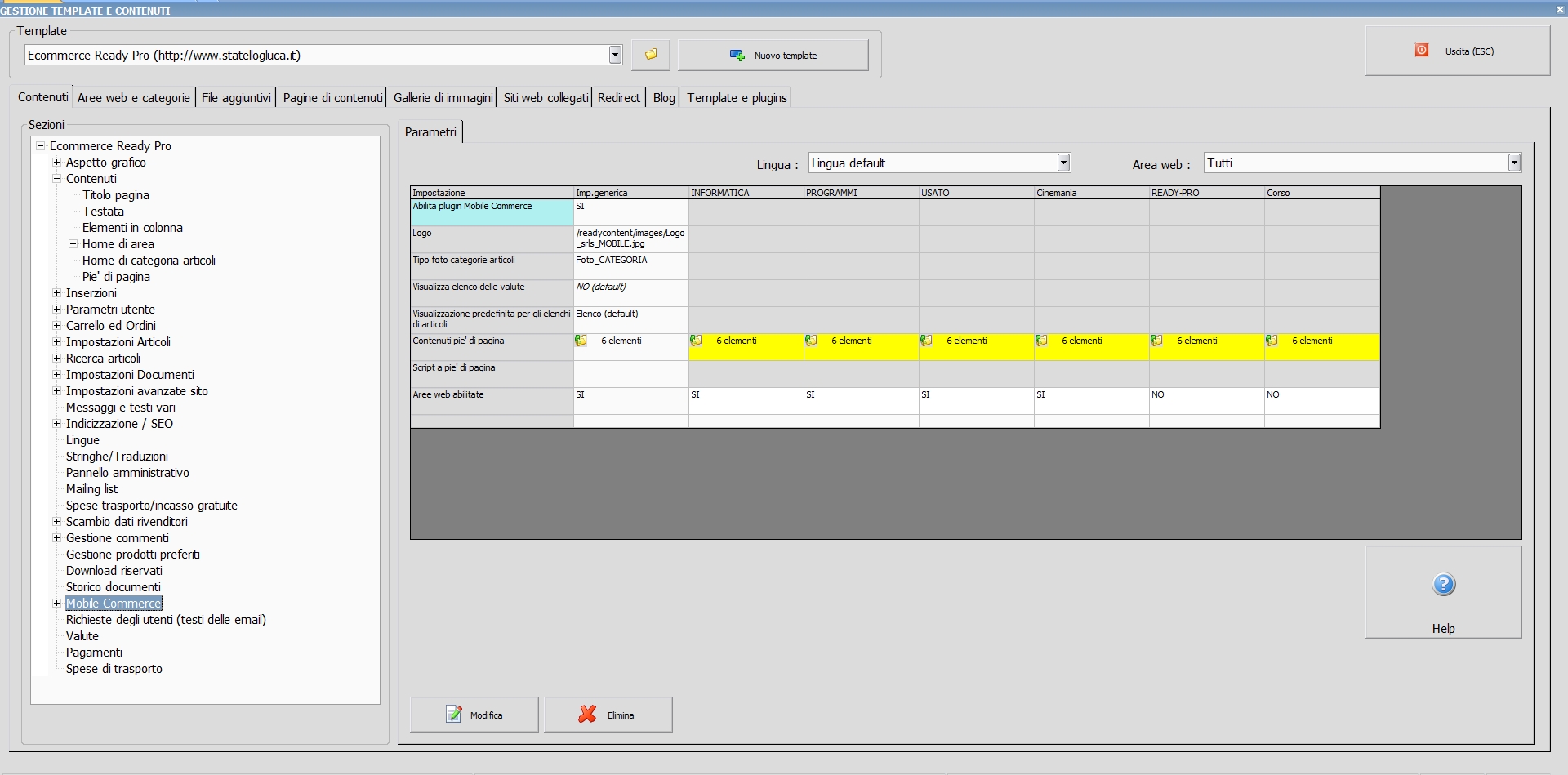

Ho visto però che hai specificato una pagina unica come home di categoria  Non è del tutto sbagliato se vuoi che la pagina abbia lo stesso testo o gli stessi elementi; quello che è sbagliato è aver specificato la pagina "Nome pagina per url rewriting" (vedi screenshot 1). In questo modo la distinzione per categoria non esiste più; quello che dovresti fare è specificare una pagina singola per ogni categoria (Partendo dall'anagrafica di ogni singola categoria TAB Web/Template e contenuti, come da screenshot 2) oppure eliminare il "Nome pagina per url rewriting" nell'opzione comune.

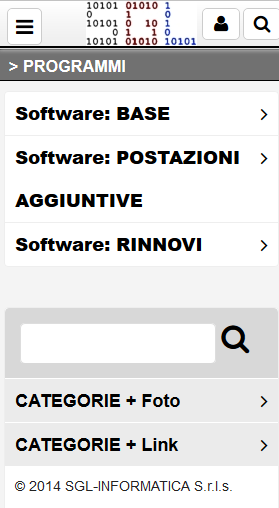

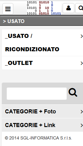

Andando nelle rispettive aree Informatica, Usato e Programmi le categorie vengono fuori correttamente. Puoi allegarmi degli screenshot anche tu?

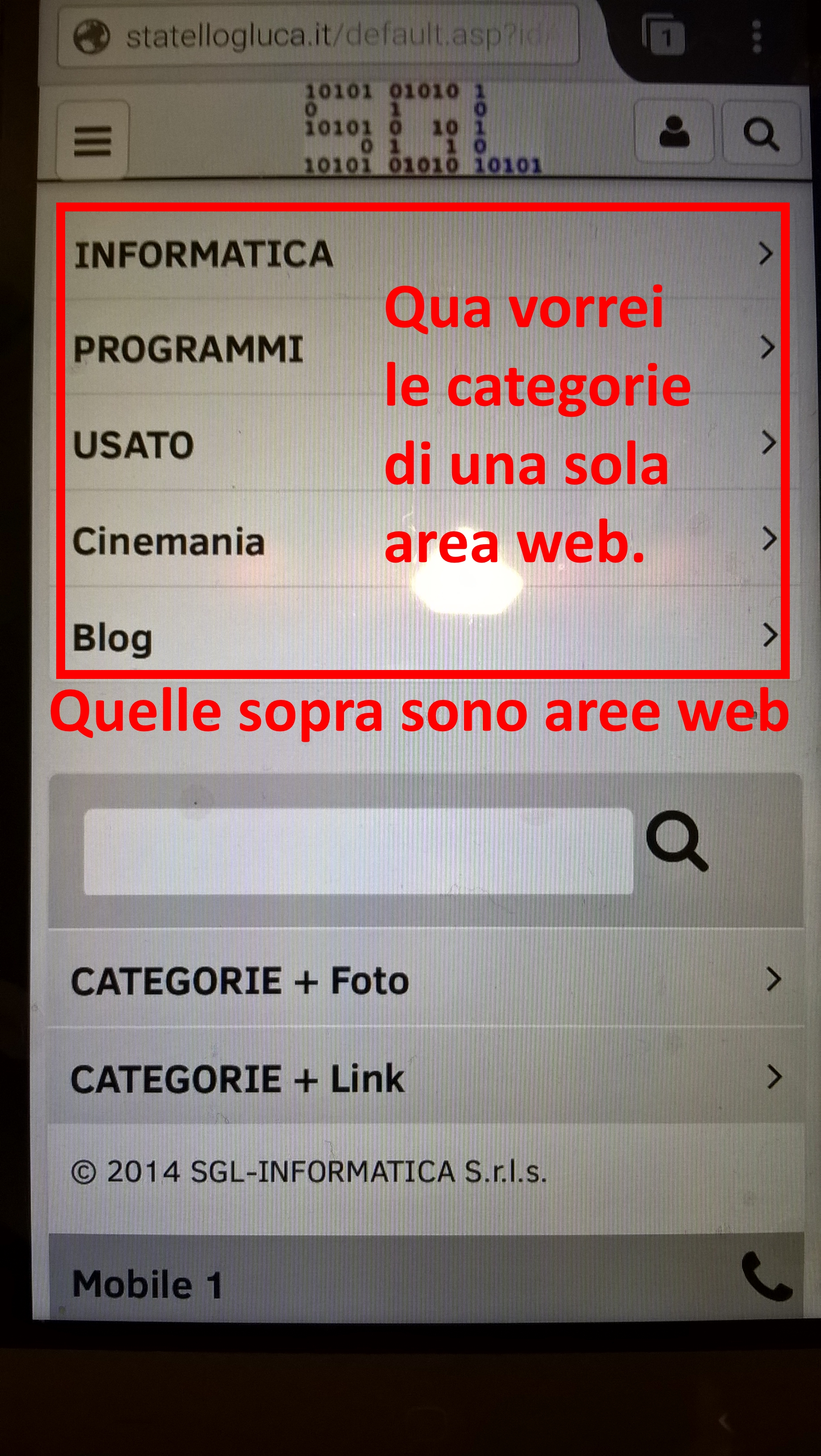

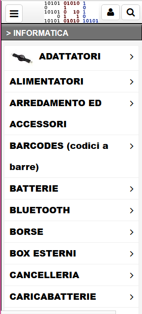

La mi domanda iniziale era: Non riesco sullo smartphone a visualizzare le categorie all'apertura del sito ( www.statellogluca.it ). Potete aiutarmi ? Ossia, se io ho diverse aree web, vorrei visualizzare solo le categorie della home direttamente all'apertura del sito senza visiualizzare le aree web. Questo si può fare ?
Samanta
19/04/2017 14:44
Samanta
Non avevo capito. Nella prima pagina del sito mobile sono previste solo le aree web.
