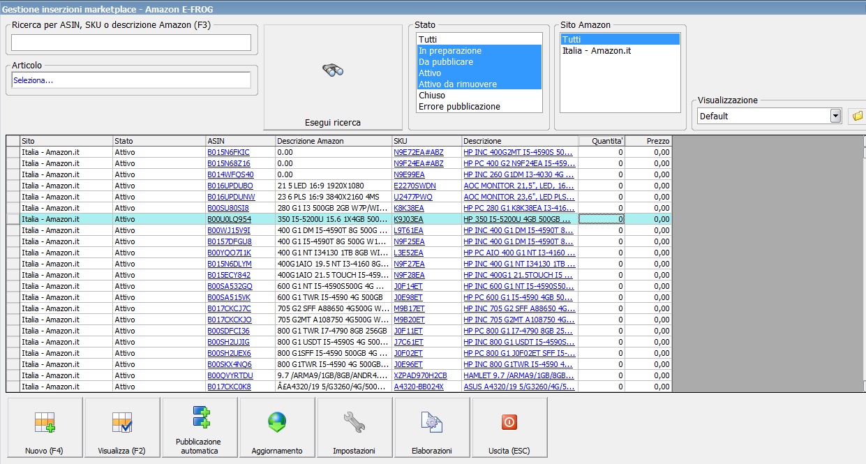

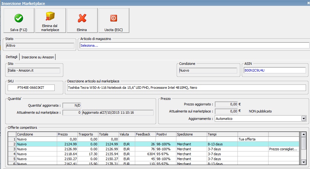

e-frog.it
04/11/2015 17:18
e-frog.it
foto 1 = magazzini (ho oscurato i nomi per privacy ) foto 2 = disponibiltà articolo foto 3 = marketplace (amazon non associato) (foto 4 - 5 = provo ad associare manualmente il prodotto al marketplace ma con errore( foto 6 = anagrafica articolo dalla gestione inserzioni di amazon (solitamente risultano chiuse, sicuramente per disponibilià 0 ,dopo l'aggiornamento).
La foto relativa alle disponibilità pubblicate online non è a mio avviso necessaria in quanto ho provato ad inserire sia "quantità totale disponibilie" che lo script implementato con glauco.
sono a disposizione per qualsiasi altro screen.. Saluti

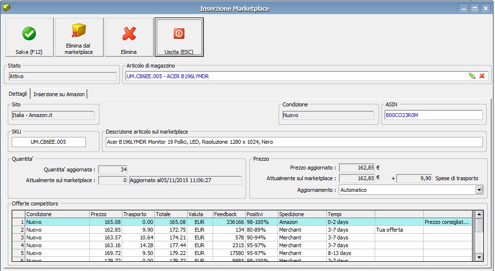

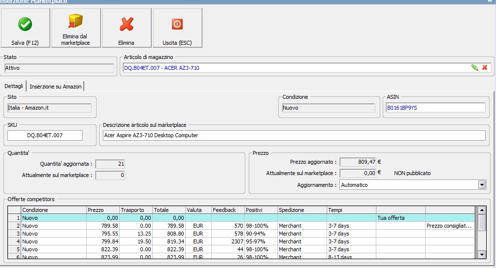

e-frog.it
05/11/2015 11:10
e-frog.it
questo è un altra foto
06/11/2015 12:33
Da questi screenshot direi che la quantita' viene inviata da Ready Pro, ma Amazon non attiva l'inserzione per qualche motivo. Dovrebbe verificare direttamente dalla Seller Central, probabilmente per questi articoli manca qualche attributo o qualche informazione obbligatoria che ne impedisce la pubblicazione con il semplice codice a barre
