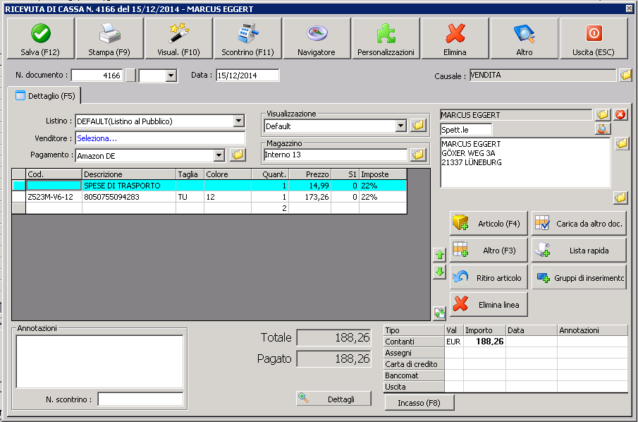

allego lo screen shot della transazione...non so bene di che differenza ci sia tra corrispettivi e iva standard, perchè io non ho mai modificato nessuna impostazione...

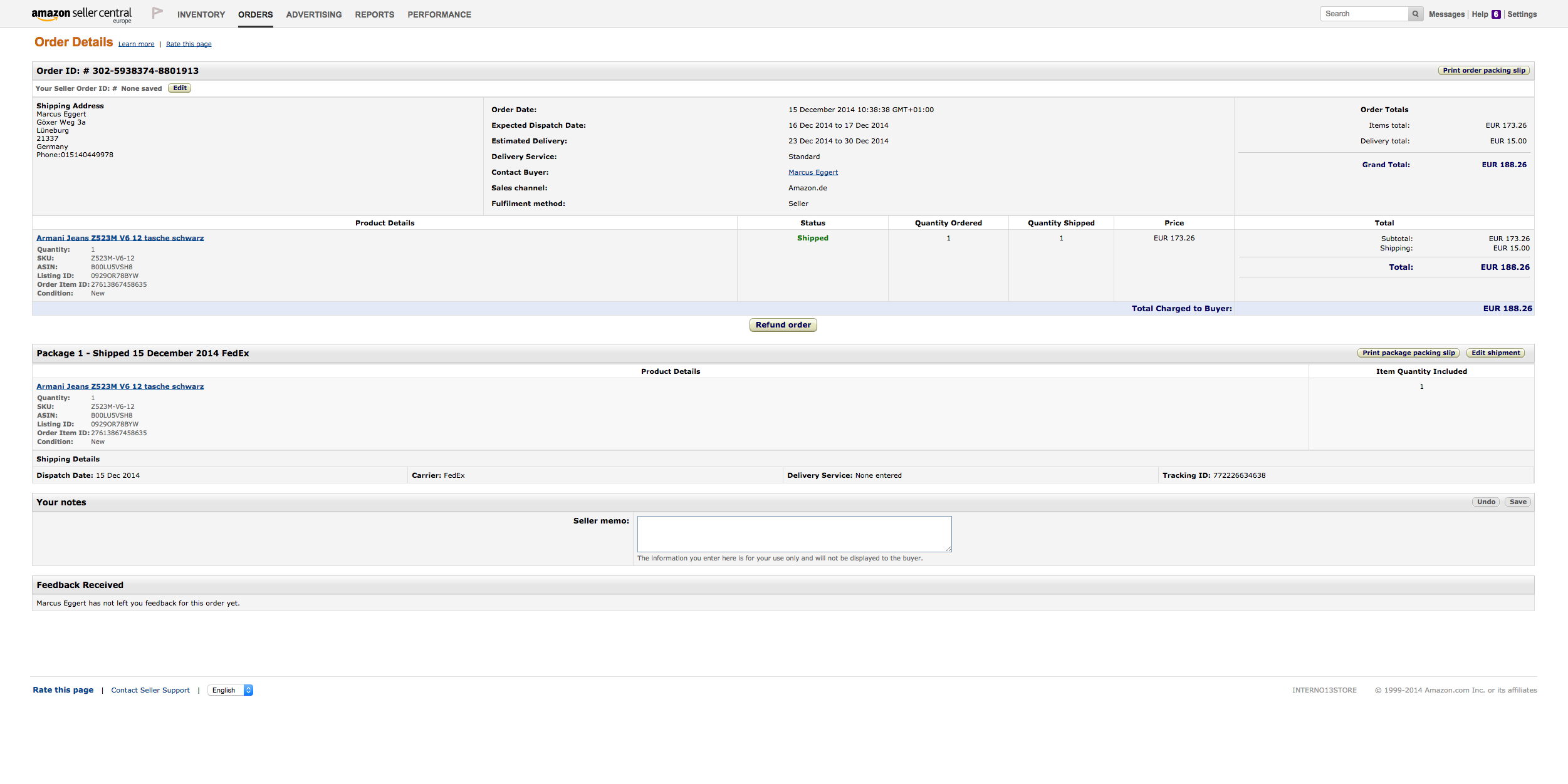

Quello che intendevo era di verificare come viene visualizzato l'ordine su Ready Pro, da MARKETPLACE / AMAZON - GESTIONE ORDINI
Dagli importi sopra direi comunque che la differenza di 0,01 eu dipende dalle spese di trasporto che sono state importate a 14,99 eu invece che 15,00 eu

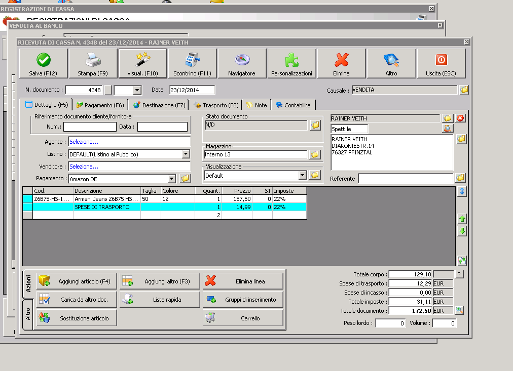

non mi viene fuoir,allego screenshot

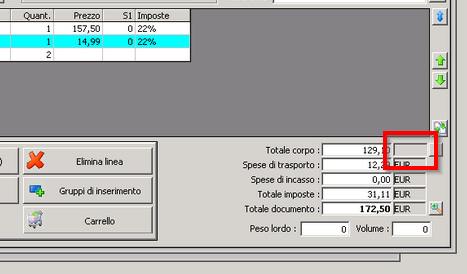

Questo documento non e' in modalita' corrispettivi, con un doppio click sulla casella si puo' modificare la modalita' di calcolo. Pero' e' strano che una ricevuta di cassa non abbia il calcolo per corrispettivi configurato gia' di default
