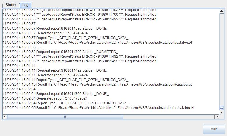

Da questo log sembra tutto ok. Purtroppo puo' essere normale che 1 ora non sia sufficiente ad Amazon per preparare i files, consiglio di attendere di piu'

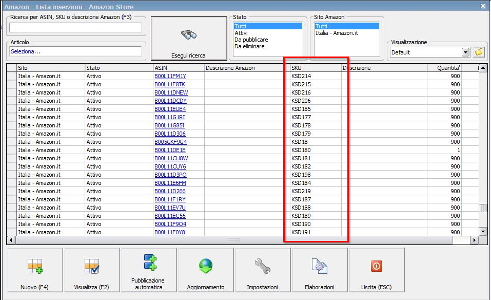

Il collegamento e' possibile solo se il codice articolo su Amazon (SKU) corrisponde al codice articolo che utilizzate sull'anagrafica di Ready Pro. Da questa schermata direi invece che i codici che avete utilizzato su Amazon non hanno corrispondenza con quelli utilizzati sul gestionale, ed in questo modo il plugin non e' utilizzabile. Le inserzioni andrebbero ripubblicate con codici articolo che corrispondono a quelli utilizzati su Ready Pro

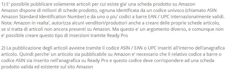

Ricontrollando tutto, ho trovato solo queste istruzioni nel manuale.
La nostra casistica riguarda proprio 5000 prodotti che NON erano presenti in Amazon, l'intero catalogo. L'ha inserito direttamente Amazon per noi e l'abbiamo sincronizzato come ci avete indicato. Il codice a barre è l'unico parametro di collegamento tra i due sistemi, perchè fino alla creazione delle schede Amazon a nostra cura non esisteva un codice ASIN relativo.
Quindi alla prima sincronizzazione, anche posto che avessimo inserito il codice articolo primario come SKU (informazione che cmq non trovo nel manuale e che, se fosse, troverei illogica perchè sarebbe relativa solo al nostro sistema e non a chi venderà quel prodotto su Amazon, modalità in cui Amazon funziona) come avrebbero potuto sincronizzarsi Ready e Amazon, se non utilizzando il codice EAN?
E a me che sfugge qualcosa di tutto il processo o siamo davanti ad un problema che riguarda tutti colori che vanno a creare nuovi articoli su Amazon e poi devono sincronizzarli con Ready?

La sezione di manuale indicata sopra riguarda solamente la pubblicazione di nuove inserzioni su Amazon partendo da Ready Pro. Pubblicando da Ready Pro le inserzioni vengono automaticamente create utilizzando il codice articolo primario dell'anagrafica su Ready Pro.
Nel caso di inserzioni preesistenti invece l'unico modo per avere una associazione con le anagrafiche articolo e' che queste inserzioni siano state create con uno SKU corrispondente al codice articolo su Ready Pro. Diversamente o si eliminano tutte le inserzioni e poi si ricreano con lo SKU corretto, oppure non e' possibile utilizzare il plugin Amazon di Ready Pro.
Per ripubblicare le inserzioni sara' necessario che all'interno di ogni anagrafica articolo su Ready Pro da pubblicare sia presente il codice EAN od il codice ASIN corrispondente, che e' necessario per la pubblicazione.

Citazione: Se io da Ready voglio vendere un prodotto già creato da qualcun altro altro su Amazon, non posso perchè il codice SKU di quel prodotto non coincide con il mio codice articolo Ready? Si, certo che e' possibile, perche' il codice SKU e' identificativo dell'articolo in maniera univoca solo all'interno del proprio account Amazon.
Faccio un esempio per essere piu' chiaro.
Prendiamo ad esempio l'articolo
TABLET APPLE IPAD Mini 16Gb WiFi Bianco/Argento
- Questo articolo ha codice ASIN B009ZS4Q0S (e questo codice e' univoco su tutto Amazon ed e' valido per tutti i venditori) - Questo articolo e' venduto da 47 venditori, o forse piu', ed ogni venditore lo pubblica identificando il prodotto con un proprio SKU
Quindi esempio:
-il venditore 1 nel suo backoffice lo vede con SKU APPIPAD16 -il venditore 2 nel suo backoffice lo vede con SKU 12345678 -il venditore 3 nel suo backoffice lo vede con SKU IPAD16-WH ecc.
Ma tutti stanno vendendo lo stesso articolo codice ASIN B009ZS4Q0S
Il codice SKU ovvero e' un codice univoco che e' proprio solo dello specifico venditore, e tutti utilizzano come SKU il codice articolo che viene utilizzato a livello di software gestionale proprio per identificare in maniera precisa l'articolo sia alla ricezione di nuovi ordini, sia per l'aggiornamento di prezzi e quantita' (questo non vale solo per Ready Pro ma anche per altri sistemi simili di pubblicazione)
Quindi se io volessi vendere su Amazon l'articolo che sul tuo account ha SKU KSD214 non cerchero' certamente l'articolo tramite il codice KSD214 (anche perche' Amazon non troverebbe niente da pubblicare) ma lo cerchero' tramite codice ASIN B0011FM1Y e poi gli assegnero' il mio codice SKU, ovvero il codice articolo che utilizzo per identificare quell'articolo sul mio gestionale
In definitiva, come dicevo sopra, dovreste ripubblicare gli stessi articoli (cioe' gli stessi ASIN che avete adesso) ma con SKU uguale al codice articolo su Ready Pro. E questo potrebbe non essere semplice, perche' prima di tutto dovreste avere il codice ASIN caricato nell'anagrafica di ogni articolo su Ready Pro (facendo una importazione o altro, su questo non posso essere preciso non sapendo da dove vengono gli articoli che avete pubblicato al momento e come poter incrociarli con le anagrafiche esistenti su Ready Pro)
