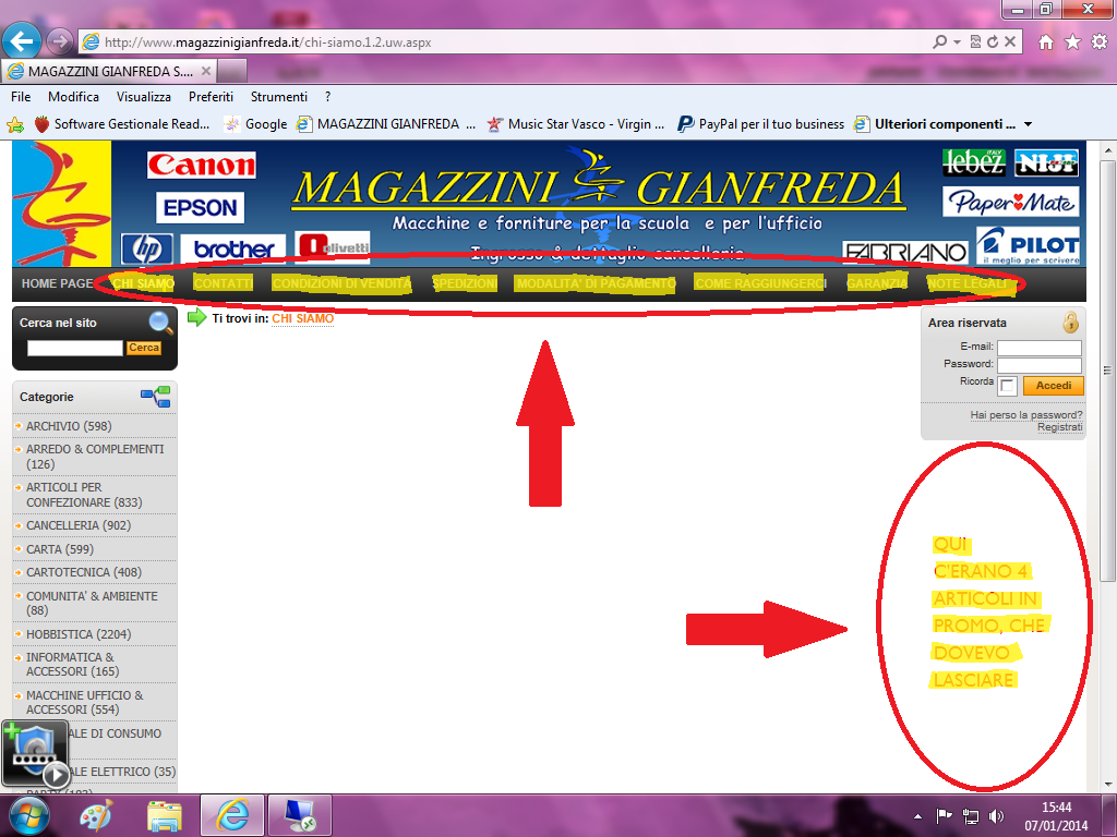

donaria
07/01/2014 16:01
donaria

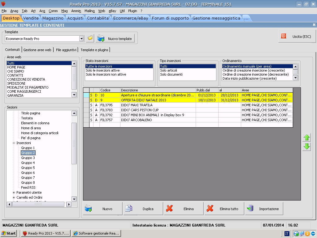

di seguito le inserzioni
donaria
07/01/2014 16:03
donaria
questi sono gli articoli che dovevano rimanere in colonna a destra

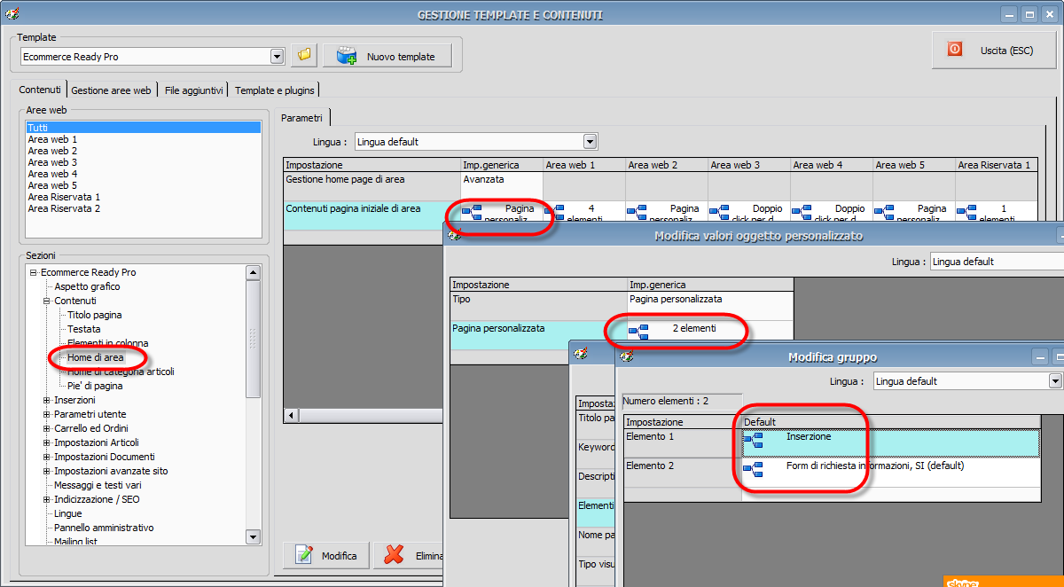

Puoi mostrarci anche come hai configurato l'home di area? Intendo uno screenshot dove si vede come hai impostato i vari elementi che ora non si vedono pių:

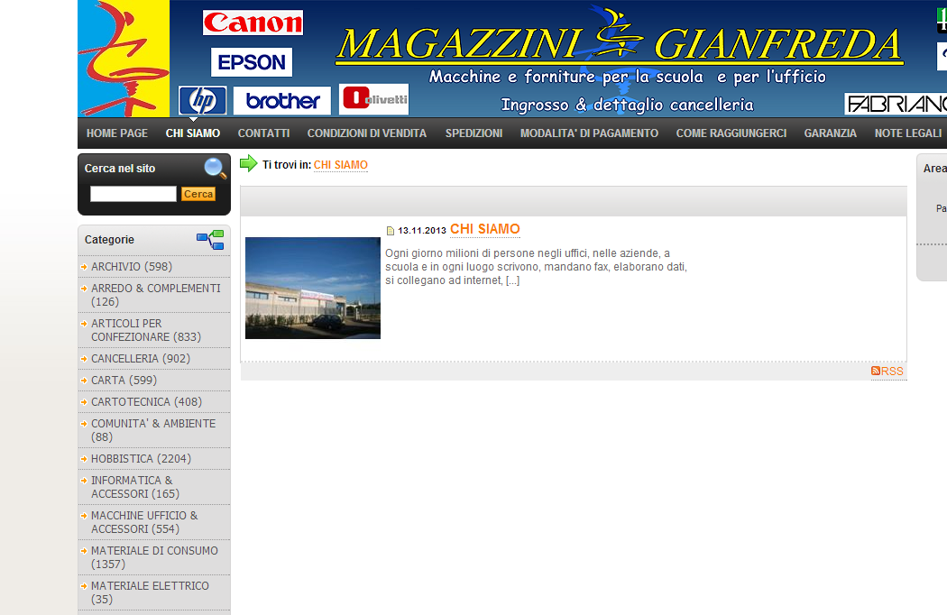

Supporto
08/01/2014 18:00
Supporto

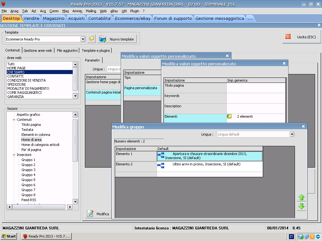

Perfetto, puoi ora indicarmi quei due elementi a quale tipo di inserzioni corrispondono? Gruppo 2 come si vede nel tuo screenshot? Al momento sul tuo sito vedo questo documento nell'area web CHI SIAMO.
Il mio consiglio comunque č quello di inserire del testo (magari HTML) per rendere pių facilmente leggibile il contenuto senza dover aprire il documento.

La videata č giusta, anche io ora riesco a vedere la stessa cosa. Prima non vedevo nulla. Boh, sembra essersi risolto un problema. L'altro, invece, č ancora irrisolto. Ti posto lo screen relativo

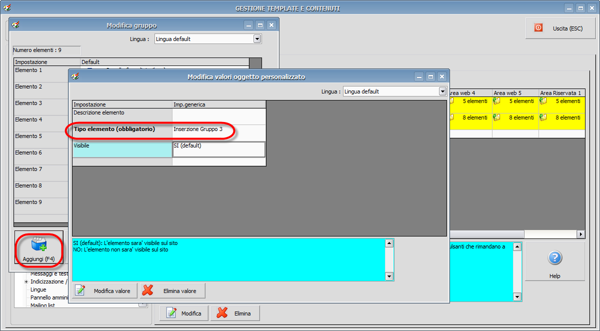

Supporto
09/01/2014 07:00
Supporto

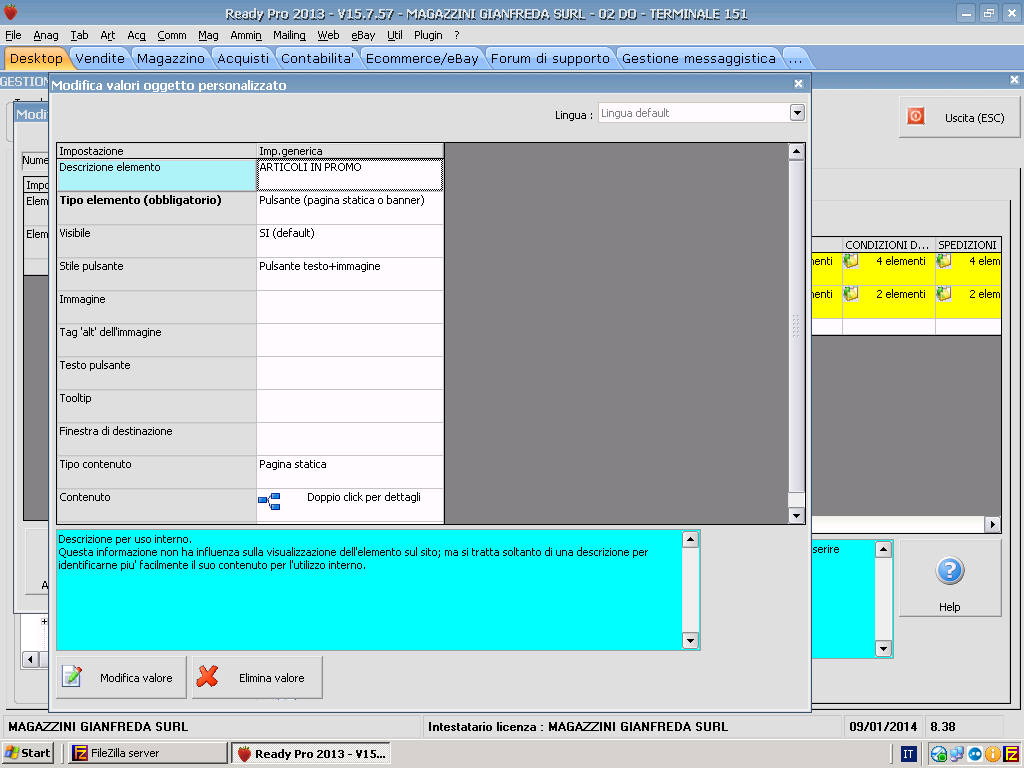

Fa doppio clic sull'elemento ARTICOLI IN PROMO e mostrami come l'hai configurato.
donaria
09/01/2014 08:39
donaria
ecco
Supporto
09/01/2014 22:30
Supporto
Non so cosa volessi ottenere ma vedo che hai specificato di voler mostrare del Testo pių una immagine ma subito sotto NON hai indicato nč una immagine nč il testo del pulsante. In questo caso č normale che non compaia nulla sotto l'altro elemento ovvero il Carrello.

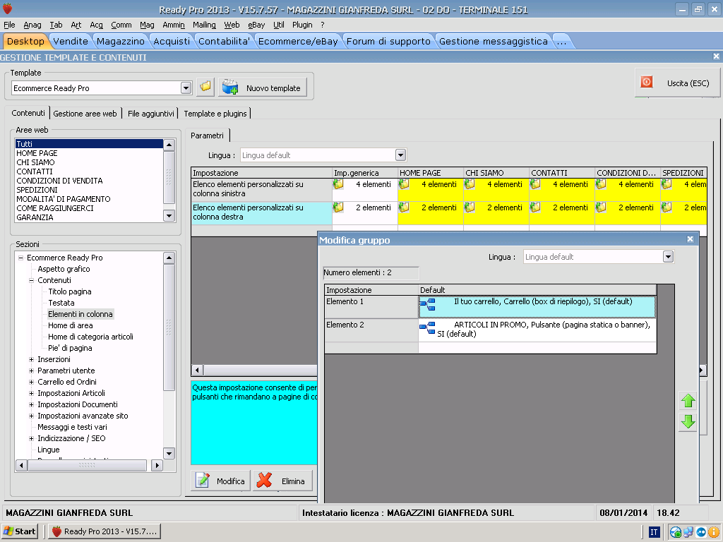

in realtā devo inserire, nella colonna di destra, una decina di articoli in offerta, che non rimangano fissi ma che devono ruotare

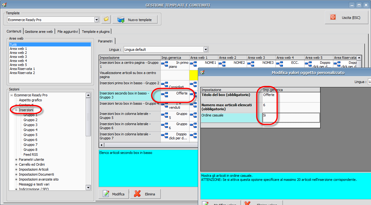

Supporto
10/01/2014 22:13
Supporto
Allora devi semplicemente inserire un Elemento INSERZIONE come indicato nel mio screenshot:
Supporto
10/01/2014 22:15
Supporto
Poi nella sezione INSERZIONI del template specifichi il Nome del box, quanti articoli mostrare contemporaneamente e se devono ruotare casualmente ad ogni ricarica della pagina:

donaria
04/02/2014 08:53
donaria
Buongiorno, ci risiamo. A distanza di un mese mi si č ripresentato il problema di cui al primo post: non vedo la spiegazione delle voci evidenziate in alto.
Come mi devo comportare?

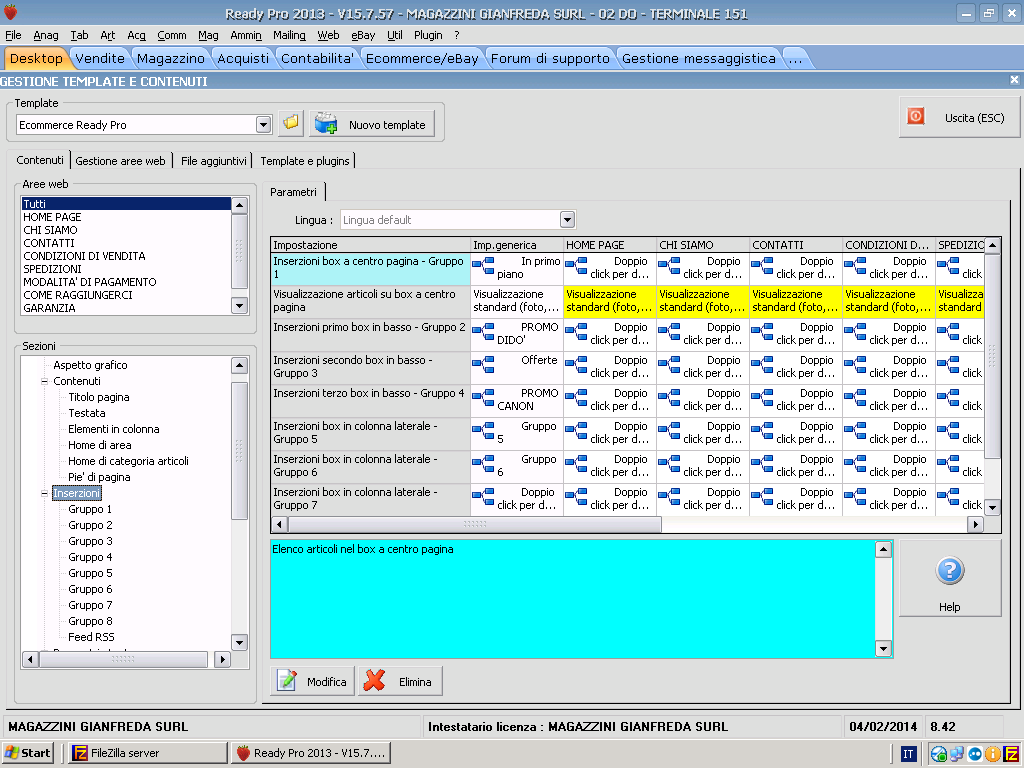

04/02/2014 09:15
Direi che se il problema e' lo stesso anche la modalita' di risoluzione e' la stessa, dovrebbe verificare cosa ha configurato sul template
donaria
04/02/2014 09:29
donaria
ecco qui
04/02/2014 11:29
Sinceramente solo da questi screenshot e' impossibile poter dire cosa e' statao cambiato e cosa e' sbagliato. Hai provato a seguire i passi gia' indicati su questo thread dall'inizio?
Es. la prima cosa chiesta all'inizio dal mio collega e' stata:
Ricontrolla tutto come fatto in precedenza, oppure per velocizzare forse e' preferibile fissare un appuntamento in teleassistenza e verificare con un nostro tecnico
