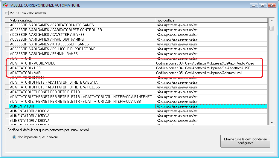

infatti dovrebbe essere impossibile però io associo delle categorie chiudo la finestra la riapro per controllare e le ultime modifiche non rimangono salvate ho provato più volte sempre con lo stesso risultato

Che catalog e'? Esprinet o un altro fornitore? Che versione di Ready Pro stai utilizzando? Delle categorie che hai mostrato nello screenshot sopra quali sono quelle che non memorizza? tutte?

esprinet, versione 12.7.10, quelle con scritto valore non impostato, quelle che sono state impostate precedentemente rimangono, sono quelle che voglio impostare adesso che non rimangono salvate, fatemi sapere qualcosa presto grazie.

Allega anche uno screenshot delle tue categorie interne che hai assegnato (quelle che vengono perse). Prima di farte lo screenshot allarga la colonna in modo che si legga tutta la categoria completa

penso sia più un problema che tutte le categorie che associo ora non le salva comunque te lo allego

Ho fatto diverse prove ma non riesco a replicare il tuo problema. Anche chiudendo e riaprendo le corrispondenze rimangono memorizzate
L'unica possibilita' che rimane per poter verificare e' che ci inviate una copia del vostro archivio.

l'operazione la faccio con il fleg mostra solo valori utilizzati attivo e in effetti le modifiche precedenti non avevano quella funzione...

Ah ecco... trovato l'inghippo. E' il numero visualizzato a fianco che crea il problema. Per il momento assegna le categorie con l'opzione "Solo valori utilizzati" disattivata

rilasci un nuovo aggiornamento a breve cosi aspetto a fare l'altro....?

Puoi scaricare l'aggiornamento da qui
www.readypro.it/software-gestionale-download.aspx
