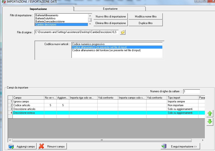

Dipende da come esporti e reimporti i campi. Senza vedere i filtri che utilizzi e' impossibile poterti rispondere
Per questo tipo di problemi, se vuoi fare prima, io ti consiglio di usufruire del servizio di teleassistenza. Altrimenti allega degli screenshot dei filtri di export e di import ed un esempio di file che esporti e di uno che importi

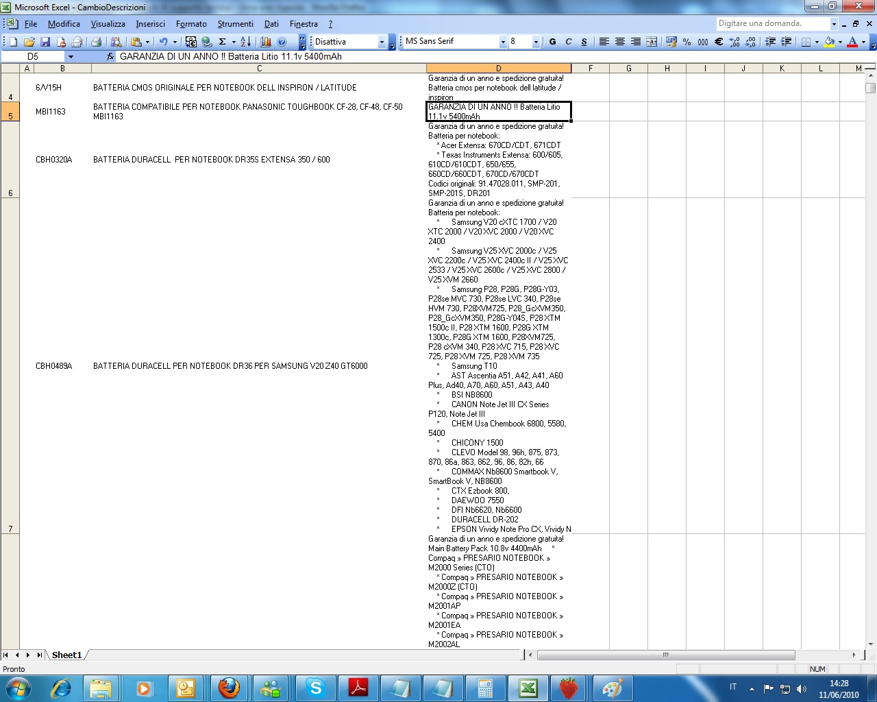

Esporto i file su excel.. se apro in excel gli a capo rimangono, ma se reimporto vengono tutti eliminati.

l' esportazione avviene correttamente in quanto quando apro l' excel le interruzioni di riga son tutte li Quando reimporto il file no bisognerebbe provare a importare il file excel salvato da ready sena cambiarlo... appena ho un secondo faccio una prova

confermo che anche rerimportando il file creato da ready gli "a capo" vengono persi

Citazione: Mi viene da segnalarvi che nelle prove il file è un XLS creato da ready stesso, quindi dovrebbe essere correttamente formattato per ready Assolutamente no. Se viene esportato su un XLS non e' formattato per essere reimportato in Ready. Come la fai questa esportazione? Premendo il tasto destro del mouse su una griglia?

Dovresti creare un filtro di esportazione da UTIL / IMPORTAZIONE ESPORTAZIONE DATI ed esportare i dati su un file CSV Cosi' poi dovresti poter reimportare su Ready

Grazie Fabio, mi sei stato come sempre utilissimo. L' esportazione avviene correttamente infatti, mantiene tutti gli a capo. Il problema rimane durante la rielaborazione con excel o openoffice, in quanto in fase di salvataggio non mantiene le interruzioni. Siamo riusciti a risolvere con un editor di csv, al momento l' unico che ha mantenuto tutto è stato KILLINK CSV EDITOR Lo segnalo a chi potrebbe avere le nostre necessità.
