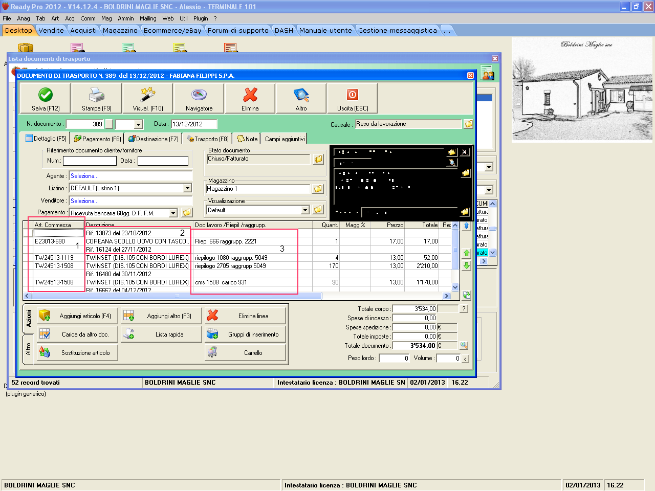

Forse ho trovato una soluzione ma mi serve un vostro aiuto per inserire il numero di commessa per evitare di codificare ogni commessa come variante articolo. Posso creare un ordine cliente dove riporto il numero di commessa come riferimento documento intestatario che poi posso trasportare in conversione in un ddt di carico semilavorati dove posso inserire il riferimento ( il numero del ddt cliente per il carico dei semilavorati) . fino a qui ci siamo. Il problema è come portare i due riferimenti nel documento di trasporto di scarico (reso da lavorazioe) se riuscissi nel ddt da me emesso di riportare anche il rif dell'ordine oltre al numero di ddt del cliente sarebbe fatta

si i passaggi sono questi ma mi dovrei portare dietro più elementi per risalire alla lavorazione assegnata che sono l'oridne o commessa e il ddt di carico del cliente con il quale mi consegna la mece il lavorazione quindi
ORDINE CLIENTE 1250 DEL 29/12/2012 (PER ME COMMESSA)
ART. 52513 LOTTO 526 DEL 14/12/202 (PER ME RIEPILOGO DI PIU COMMESSE)
DDT DI CARICO CLIENTE 62523/3 DEL 29/12/2012 (CARICO SEMILAVORATI)
--------------------------------------------------------------------------------------- DOCUMENTO DI TRASPORTO (RESO DA LAVORAZIONE)
RIF COMESSA 1250 DEL 29/12/2012
RIF. VS DDT.N. 62523/3 DEL 29/12/2012 CORPO DOCUMENTO
ART. 52513 LOTTO 526 DEL 14/12/2012 CAPI 37 (ESEMPIO)
Il problema é riportare sul documento di trasporto i diversi riferimenti in automatico sia dalla conversione sia dal caricamento di linee da altri documenti:questi sono indispensabili al fine di evitare errori di carico e scarico dello stesso articolo di ddt. carico diferenti o di ordini differenti.Ecoo perchè l'unica alternativa qualora questo non sia possibile ottenere é sfruttare il programma con l'opzione varianti taglie come varianti ordini . Certo è che come è studiato il programma per questi tipi di lavorazione diventa macchinoso ci sarbbe bisogno di piu campi interconnessi tra loro .

Citazione: Il problema é riportare sul documento di trasporto i diversi riferimenti in automatico sia dalla conversione sia dal caricamento di linee da altri documenti Questo è risolvibile utilizzando le LINEE DESCRITTIVE al posto delle linee libere come indicato nel mio screenshot e come spiegato su questa sezione del manuale (ultime immagini): http://www.readypro.it/manuale/stampa_dei_riferimenti_dellord.htm

No purtroppo non va bene tu mi parli di trasportare il numero dell'ordine del programma io ti parlo del numero dell'ordine del cliente .Il programma è molto potente ma purtroppo credo che allo stato delle cose la soluzione piu semplice sia quella di usare le varianti taglie come varianti ordini di lavoro.

Citazione: io ti parlo del numero dell'ordine del cliente e il numero di ordine cliente non lo indichi nella finestra evidenziata in figura?

come vedi sul primo allegato a sinistra c'è l'aricolo seguito dalla commessa sopra la descrizione c'è il numero del ddt. di carico del cliente con la data nella descrizione dei lotti il riepilogo (più commesse) il raggruppamento (la distinta di carico per ogni articolo) Anche quando devo introdurre linee da altri documenti (secondo allegato) ho a disposizione tuttgi gli elementi per scaricare in modo sicura l'articolo la commessa giusti con il proprio ddt. di carico .

Io vorrei solo spiegarti che quanto da te indicato qui: Il problema é riportare sul documento di trasporto i diversi riferimenti in automatico sia dalla conversione sia dal caricamento di linee da altri documenti è risolvibile utilizzando al posto delle LINEE LIBERE (come da me evidenziato su questa immagine) le LINEE DESCRITTIVE (quelle di colore BLU per intenderci).

Si ok ma quando sulla scheda articolo chiedo di visualizzare i movimenti trovo ugualmete i riferiementi delle linee descrittive ?
Nell'anagrafica articoli come li trovo divisi per commesse ecc ecc ?
