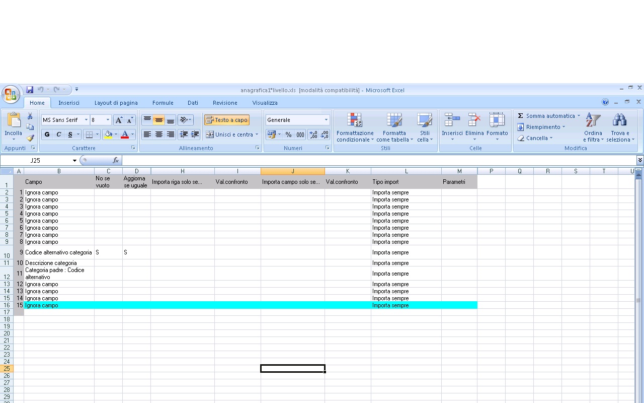

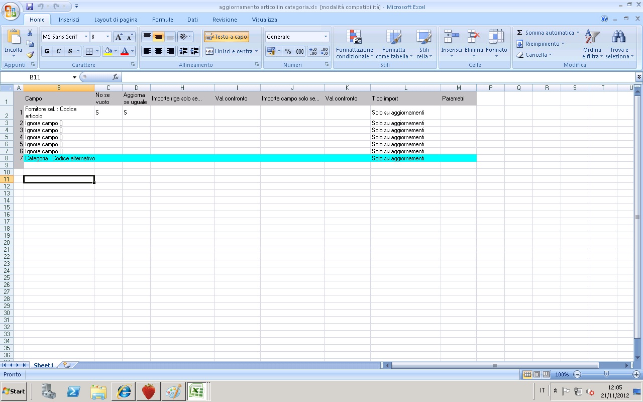

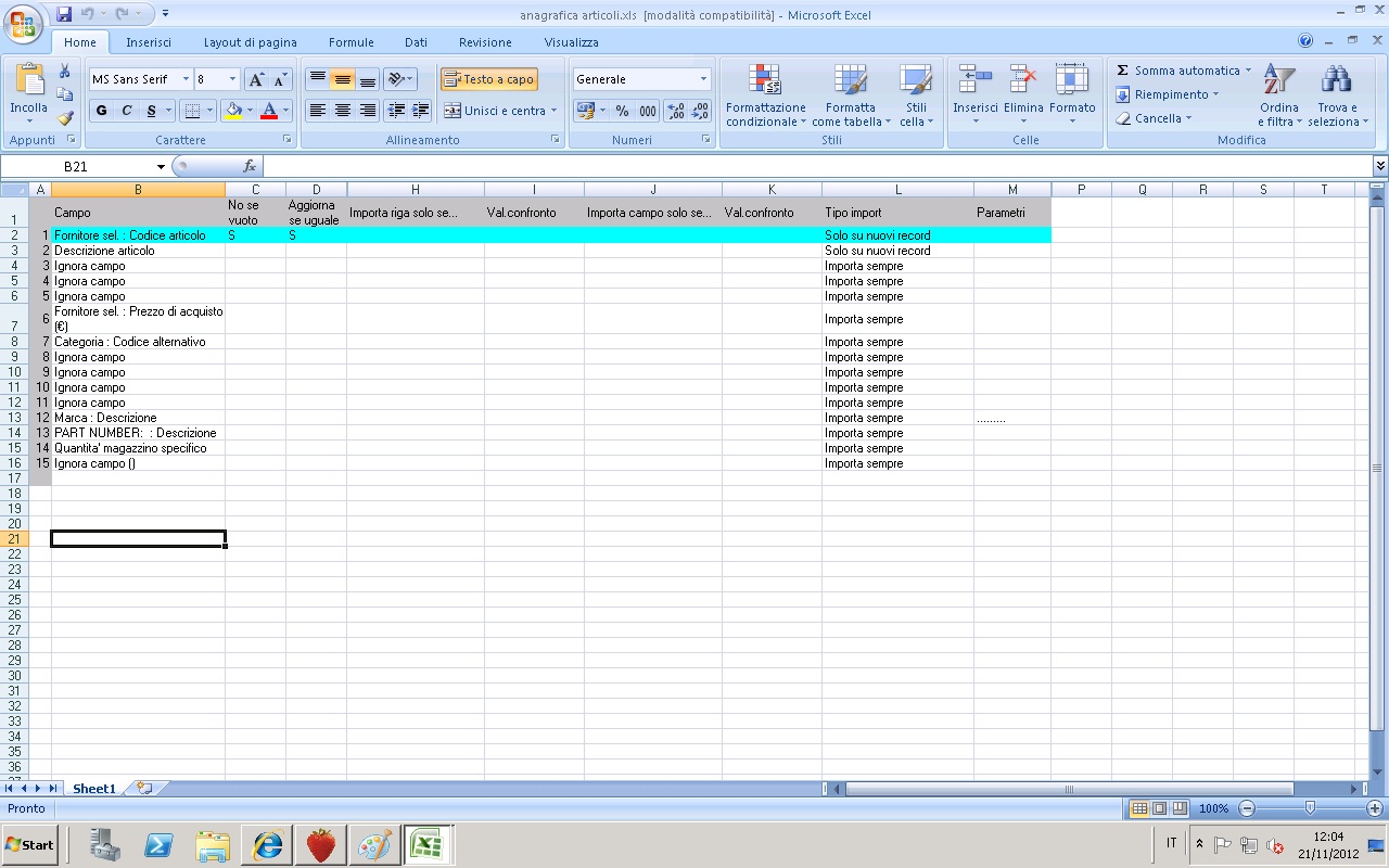

Gli articoli non vengono caricati nelle loro categorie e vengono caricate una valanga di categorie tante quante sono le righe nel senso 30 articoli per le schede madri 1155 lui crea 30 categorie con lo stesso nome "schede madri 1155 ", in pratica non riconosce i vari livelli delle categorie e sottocategorie e gli articoli non hanno ovviamente la voce categoria nelle proprietà. Allego i file del caricamento della anagrafica articoli, categorie 1° livello , 2° livello e aggironamento articoli , che avevo creato ancora con Glauco.

Io ho utilizzato il filtro per importare le categorie di 1° livello, prima non c'era proprio quel #, c'erano le categorie come quelle che vedi nella prima immagine nelle memorie 103,104,105 etc..

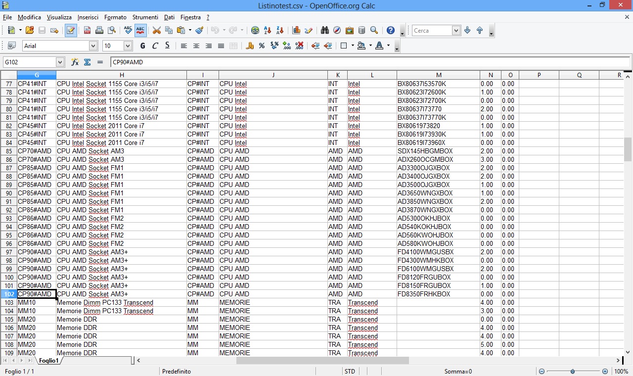

Il valore # lo troviamo in due colonne categoria e sotto categoria di alcuni prodotti e viene importato rispettivamente nelle ultime due immagini che sono importazione categoria 1° livello e 2° livello e le ho impostate come codice alternativo categoria.

Anche se ancora non mi è chiara TUTTA la procedura che esegui per importare le catorie vedo che il codice alternativo categoria è impostato su "S" la colonna "Aggiorna se uguale" quindi viene utilizzato per cercare e agganciare le categorie già esistenti, per evitare di crearle di nuove.
Ora, se è stato aggiunto un "#" nelle categorie queste probabilmente non vengono trovate causando la creazione di nuove categorie.

la procedura descritta sopra era una procedura che utilizzavo con il listino di questa azienda ma come ti dicevo hanno cambiato gestionale e hanno fatto un listino nuovo. Capisco che sia un po contorta la mia procedura, però riesco ad importare tutto tranne le categorie, potresti aiutarmi ad impostare un filtro di importazione per la creazione di queste categorie ? non capisco se ready puo' leggere questo cancellato che formalmente è corretto come logica di categorie e sotto categorie oppure se è un carattere che non viene interpretato.
come hai visto la forma attuale è :
CP90#AMD CP#AMD AMD (sottocategoria) (sottocategoria) (categoria)
è possibile importare questo albero di categorie in ready con questi valori ?
ci sono delle limitazioni nei caratteri da utilizzare ?

Citazione: è possibile importare questo albero di categorie in ready con questi valori ? Dovremmo vedere la procedura inserita nel tuo archivio, lanciare un'analisi e vedere quali problematiche vengono mostrate. In questo modo riusciremo sicuramente a dirti la motivazione.
Si può risolvere inserendo uno script di pre-processing per far sostituire i valori che Ready non può importare.
