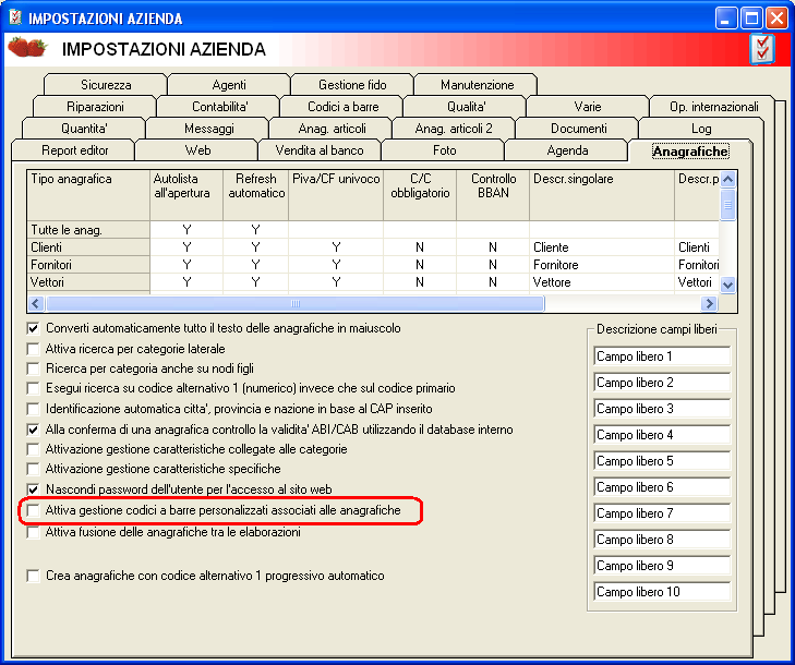

Stavo guardando il manuale per quanto riguarda l'argomento in oggetto e non ho capito una cosa, viene scritto che è possibile richiamare il cliente inserendo il nominativo oppure utilizzando tessere con barcode. Nel caso delle tessere immagino che ognuna dovrà avere un codice associato al cliente in questione, pertanto quando propongo al cliente in questione di avere la fidelity (perchè magari non ce l'ha ancora), dovrei avere da parte delle tessere "vergini" con un codice progressivo ed univico, che saranno poi assegnate al cliente fidelizzato, mi sbaglio? Se non mi sbaglio volevo chiedere:
1) posso utilizzare un qualsiasi codice univoco (pertanto posso far preparare n tessere in partenza) e quindi poi inserire lo stesso nell'anagrafica cliente? 2) devo invece avere uno standard compatibile per quanto riguarda il bar code? 3) non ho capito nulla sul funzionamento ed in caso vi prego di chiarirmi la faccenda
