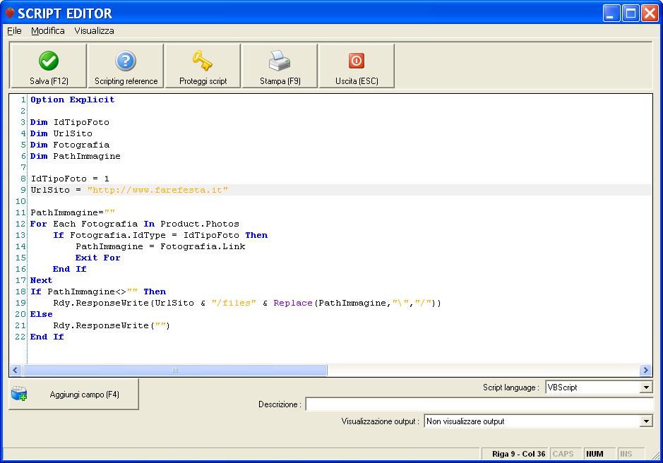

E' possibile esportare l'url della foto inserendo uno script. Trovi un esempio da adattare alle tue necessità in questa pagina: http://www.readypro.it/scriptingreference/url_della_foto_articolo_sul_sito_ecommerce.htm

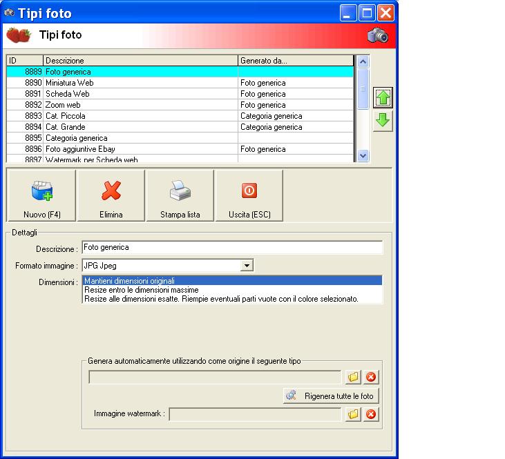

Citazione: visualizza l'URL della prima foto, di uno specifico tipo foto, collegata ad un articolo
Nello script in questione è indicato l'ID del tipo di foto, quindi è possibile scegliere quale tipo di foto esportare (miniatura, scheda, zoom, ecc..).

D'accordo... in riferimento, però, a quelle pubblicate o a quelle dell'anagrafica dell'art.? Faccio questa domanda perchè per ogni tipo di foto (miniatura, scheda, zoom, ecc..) ho il duplicato con watermark, e quelle pubblicate sono solo con watermark.

Il dato esportato è il link alla foto sul tuo ecommerce quindi vengono mostrate solamente le foto pubblicate

Per non farmi trovare impreparato qualora dovessi decidere di usare immagini senza watermark, sto facendo delle prove con lo script che mi avete fornito. Però non mi restituisce nulla. Pensavo fosse completo. Ho sbagliato qualcosa?

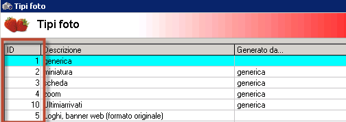

Probabilmente il tipo di foto impostato non è corretto. Di solito l'ID=1 corrisponde al tipo di foto "Originale" che non viene pubblicata.
IdTipoFoto = 1

Argh.... Guarda quì che numeri che ho..... li posso modificare o non fa nulla se rimangono così?

Non si possono modificare, ma non fa nulla, tranquillo

Ok grazie....adesso funge alla grande
