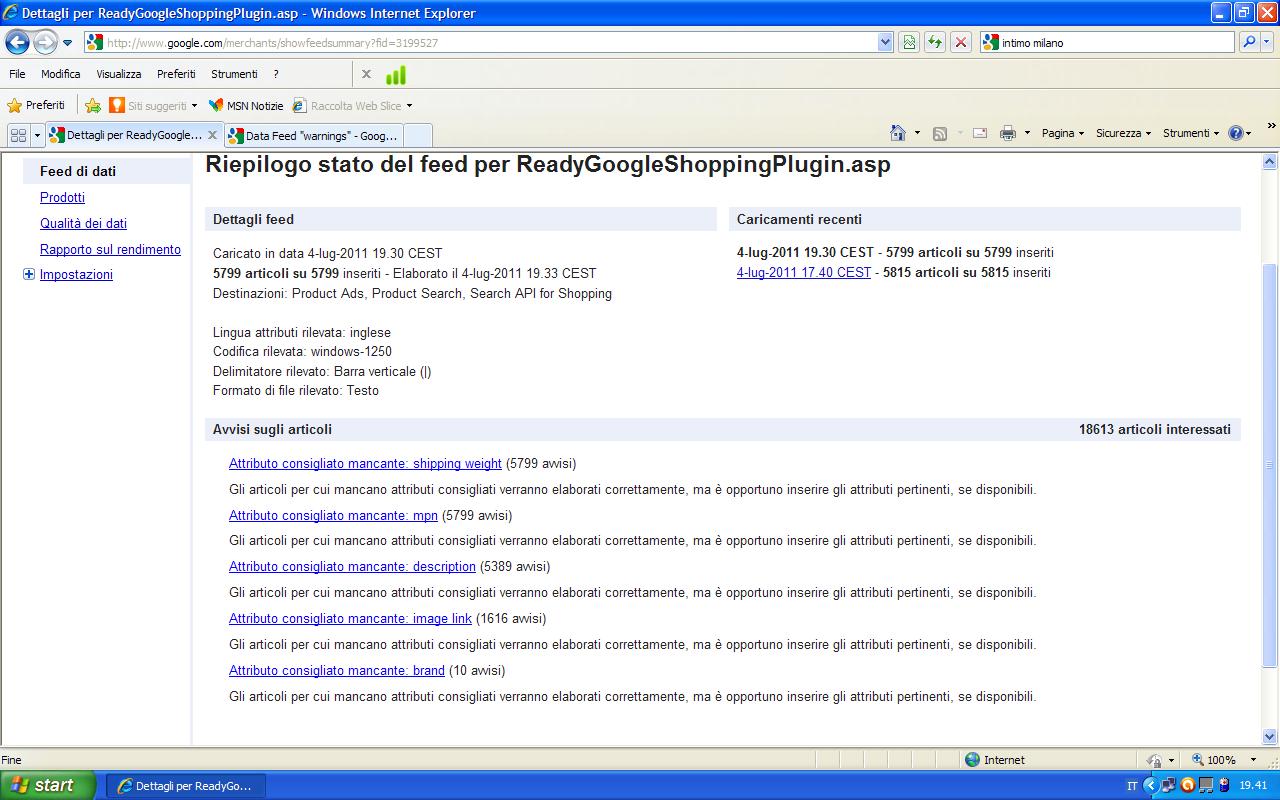

Forse ho dato per scontato, vista la sezione, che fossimo tutti sul pezzo e quindi credevo bastasse un titolo e lo screen a rappresentare il tutto.Chiedo allora venia ma non riesco a modificare il titolo.
Come da titolo " PROBLEMI FEED ". Stiamo parlando nella sezione SHOPPING GOOGLE non credo di dover specificare cosa è il FEED e se fosse così è quel file che google ci richiede per caricare gli articoli.
Come da screen shot "RIEPILOGO STATO DEL FEED..." . lo screen racchiude i proplemi rilevati nel FEED.
Vorrei capire come risolvere le varie voci o il perchè Google rileva questo sul file da Ready generato.
Grazie.
05/07/2011 12:12
Dai messaggi che vedo mi pare di capire che si tratta di avvisi, e non propriamente di errori. L'ideale sarebbe chiedere chiarimenti specifici a Google, ma da quello che vedo posso ipotizzare:
-Shipping weight Significa che non e' presente il peso per gli articoli (ma a dire il vero non sono sicuro che il nostro plugin lo gestisca perche' non e' un campo obbligatorio)
-mpn E' il campo CODICE ARTICOLO PRODUTTORE. Per prodotti tecnologici e' bene inserirlo, ma nel vostro caso forse non esiste nemmeno un codice articolo produttore per gli articoli. Credo si possa ignorare trattandosi di un avviso
-image link (1616 avvisi) E' il link all'immagine. Forse non e' presente una foto per tutti i vostri articoli?
-brand (10 avvisi) E' la marca. Ci sono 10 articoli senza MARCA specificata
Trattandosi di "attributi consigliati" credo comunque che la mancanza di eventuali parametri non dovrebbe pregiudicare la pubblicazione su Google Shopping Maggiori chiarimenti pero' andrebbero richiesti direttamente a Google

Analizzando le risposte di Google ho l'impressioni che il Feed contenga anche gli articoli da noi non pubblicati sull'e-commerce. Possibile ? Il Feed contiene anche gli articoli non pubblicati ?
06/07/2011 14:45
Citazione: ho l'impressioni che il Feed contenga anche gli articoli da noi non pubblicati sull'e-commerce. Possibile ? No questo non e' possibile. Per vedere quali articoli sono presenti nel feed e' comunque sufficiente richiamare dal browser l'indirizzo del feed cioe' ReadyGoogleShoppingPlugin.asp

Intendi che si vede cosi come lo screen ?
Ho comunque capito dov'è l' inghippo ( almeno penso ). MI sono reso conto che io disabilito l'articolo matrice dalle ricerche ( cioè lo rendo non attivo quando questo è esaurito ), di conseguenza non è visibile sul sito. In realtà però le varianti di questo rimangono pubblicate è hanno ancora un indirizzo raggiungibile.
es:Le varianti dell'articolo sottolineato nello screen non sono più disponibili in negozio, l'artcolo non è più pubblicato sul mio e-commerce, ma le varianti si.
Come posso risolvere ?
06/07/2011 15:34
Se l'articolo matrice non e' piu' pubblicato direi che la soluzione e' di depubblicare anche le varianti

Io ho dato per scontato che rendendo l'articolo matrice disattivo si depublicasse lo stesso più le varianti. Sbaglio ? Perchè la variante dovrebbe rimanere pubblicata ?
06/07/2011 22:26
I parametri base degli articoli (tra cui il fatto che l'articolo sia attivato/disattivato e che l'articolo sia pubblicato o meno su web) sono duplicati dalla matrice alle varianti se e' selezionata l'opzione di tenere allineata la descrizione tra la matrice e le varianti. Se le descrizioni sono aggiornate separatamente, anche lo stato attivo/disattivo va impostato separatamente.
