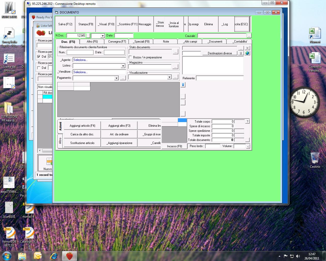

Prima che compaia una finestra di questo tipo pero' dovrebbe comparire un qualche tipo di errore. Puo' mostrarci uno screenshot dell'errore che compare prima di questa finestra?
ViH
27/04/2011 10:10
ViH
Purtroppo l' operatore non mi ha comunicato di avere visto un'errore.
27/04/2011 10:13
Per poter fornire una risposta od una soluzione purtroppo serve pero' sapere l'errore che compare prima di questa finestra ![Sad Sad](https://www.readypro.it/forum/skins/smiles/icon_sad.gif) Provi ad avvisare l'operatore in modo che, se dovesse ricapitare, si salvi uno screenshot dell'errore stesso.

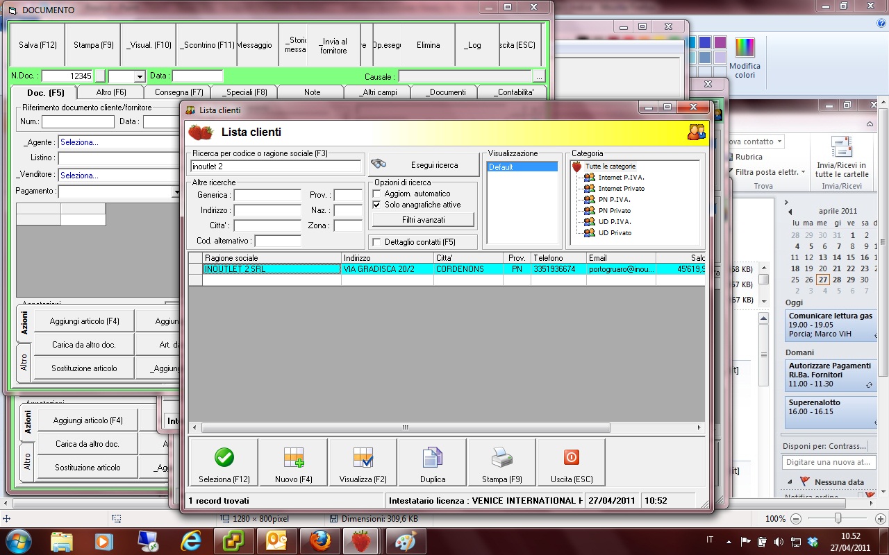

E' apparsa una maschera simile facendo una ricerca in anagrafica ma non è apparso nessun errore.
ViH
27/04/2011 10:54
ViH
Ho digitato il nome di un ns cliente "Inoutlet 2" ed è apparsa.

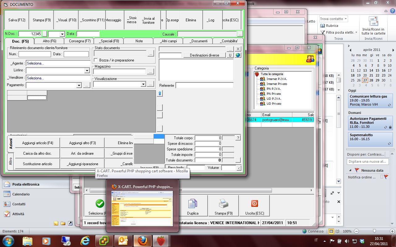

è successo anche a me a volte, non compare nessun messaggio di errore, è solo un bug di visualizzazione del ducumento.
succede quando da un documento non ancora salvato passi alla visualizzazione di una anagrafica cliente o articoli o ad un altro documento, ma non lo fa sempre quindi non è semplice replicarlo. La prossima volta che mi capita vedo di annotarmi cosa ho aperto.
Se chiudi le finestre che hai aperto su quel documento ritorna tutto normale.

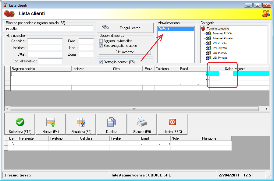

Se posso darvi un consiglio rimuovete il campo SALDO dalla visualizzazione di default sulla lista clienti, perche' rallenta moltissimo le ricerche. Potete sempre creare una visualizzazione alternativa (che includa il campo SALDO) da richiamare solo all'occorrenza
