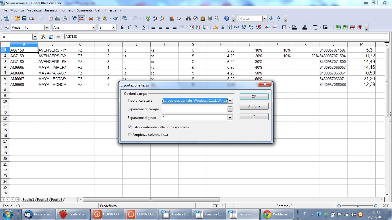

ciao, in pratica mi dà errore solo per lo sconto; quando importo solo le colonne del codice e della quantità non crea problemi, quando invece importo la colonna dello sconto si blocca così ho provato ad importarla formattando la colonna come numero però non lo riporta nell'ordine di ready (vedi screenshot) Come faccio ad importare lo sconto ? ![Sad Sad](https://www.readypro.it/forum/skins/smiles/icon_sad.gif)

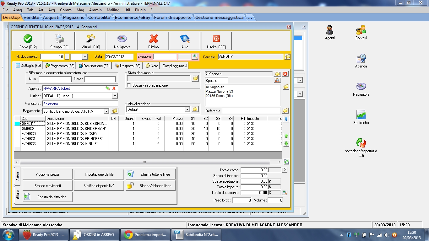

Scusa per il linguaggio; in nessuno dei tre casi, l'importazione non è eseguita in modo corretto perchè quando richiamo l'importazione da ORDINE CLIENTE non appare nulla nella colonna degli sconti

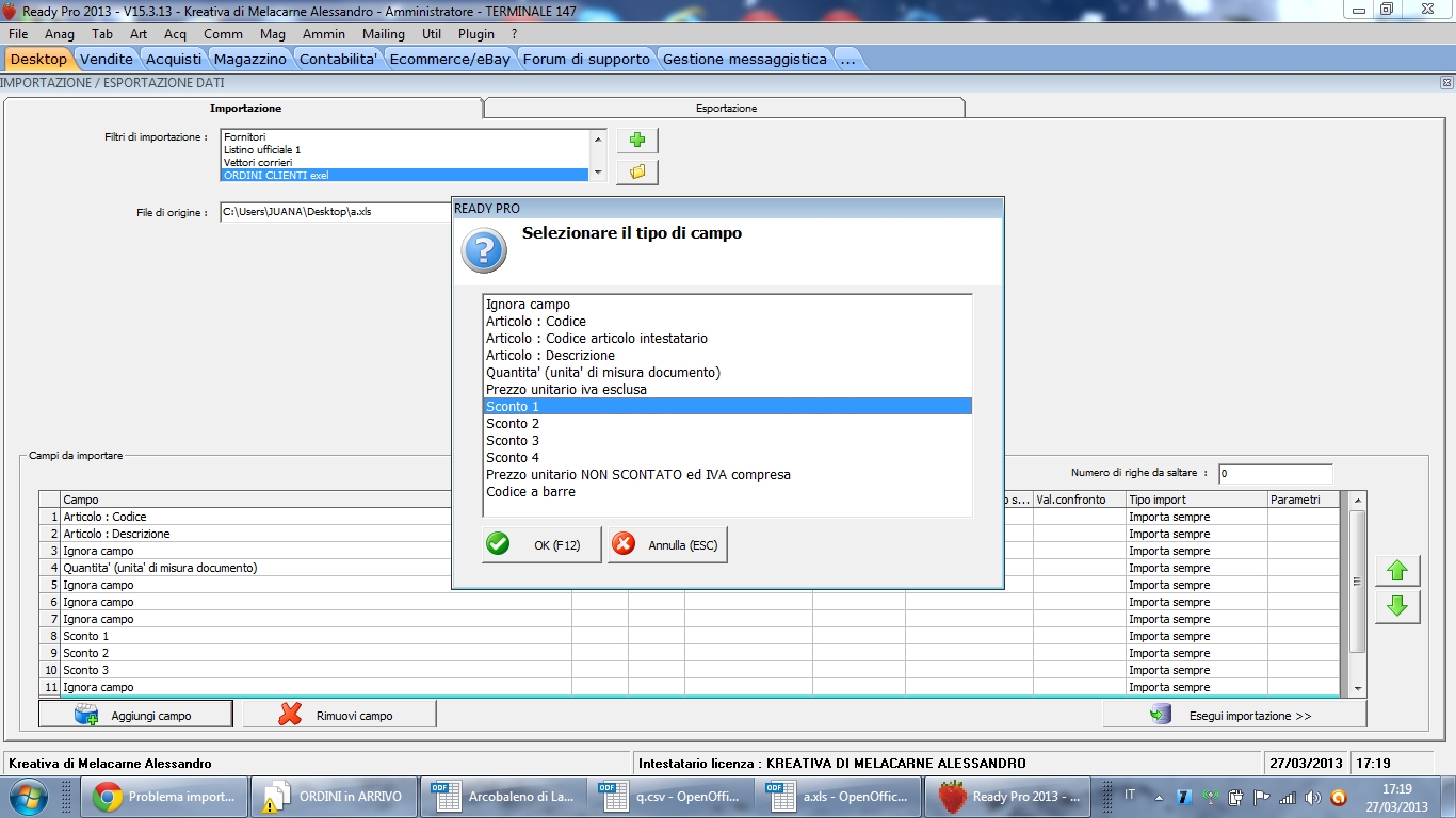

Come puoi notare la colonna SCONTO1 mostra delle stringhe sballate, non sono i numeri presenti nel file excel (che viene aperto e modificato con OpenOffice) quindi per evitare ogni dubbio potresti convertire il file in .CSV e ricreare il filtro dentro Ready come "file delimitato" per capire se il problema dipende dalla formattazione del file che a volte OpenOffice manda in confusione

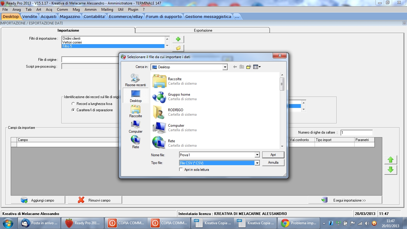

Buon giorno, ho fatto l'aggiornamento e provato ad importare come .CSV vedi screenshot A-B-C

Purtroppo mi dice vedi screenshot Se avete suggerimenti su come impostare l'import da file ods a csv

Nel filtro nuovo che hai creato non sono stati inseriti i campi da importare ![Confused Confused](https://www.readypro.it/forum/skins/smiles/icon_confused.gif)

Ciao dopo varie prove con inserimento di separatori di campi ecc,ecc, Se salvo il documento in .CSV con separatore di testocon simbolo ' l'importazione degli sconti nell'ordine cliente viene eseguito ma ovviamente non compaiono i prezzi perchè davanti agli articoli c'è il separatore che impedisce il riconoscimento vedi screenshot.... Se ovviamente elimino il separatore ' quando salvo il documento non mi importa gli sconti e così ho fatto mille prove con mille separatori sembra che gli sconti di ready vengano presi in importazione da UTIL all'ordine cliente in modo diverso come ad esempio i codici,la descrizione, il codice a barre Ho perso quasi le speranze.....![unsure unsure](https://www.readypro.it/forum/skins/smiles/icon_unsure.gif)

Purtroppo come vedi nello screenshot, l'importazione da UTIL la esegue ma quando la esegue da ordine cliente non riporta solo gli sconti per caso la visualizzazzione dello sconto nell'ordine cliente non è quella giusta, devo provare con ricarico o altre voci? ![Molto felice Molto felice](https://www.readypro.it/forum/skins/smiles/icon_biggrin.gif) Comunque per ora li sto inserendo uno ad uno non è un grosso problema ![crazy crazy](https://www.readypro.it/forum/skins/smiles/icon_crazy.gif)

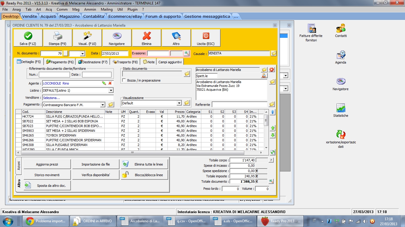

Ciao ti faccio vedere tramite screenshot la procedura immissione ordine cliente come da manuale Vado in Util seleziono corpo documenti(DDT,ecc.ecc.) Inserisco il filtro N° Seleziono campi delimitati da ecc.ecc. Aggiungo i vari campi compreso il PREZZO UNITARIO IVA ESCLUSA Aggiungo gli sconti
KREATIVA-RODRIGO-
21/03/2013 15:33
KREATIVA-RODRIGO-
Salvo il file ORIGINALE in .CSV (vedi scrrenshot)
Dopo vado a creare un NUOVO ordine cliente e provo ad importare come da manuale il file e magicamente mi importa tutto anche i prezzi sbagliati

Hai impostato nel filtro d'importazione il prezzo unitario iva esclusa. Questo verrà inserito nel corpo documento nella colonna PREZZO come sta giustamente facendo.
Se nel file CSV è presente 29 euro questo verrà importato nel corpo documento.
Domanda: nel corpo documento invece quale prezzo vorresti vedere? Quello incluso nell'anagrafica dell'articolo di ready? Puoi mostrarci da quale campo dovrebbe prendere il prezzo?

Si...voglio vedere il prezzo dell'anagrafica dell'articolo che c'è in readypro,
perchè se nel file che importo dal mio copia commissioni exel97 oppure .csv
il prezzo è 0 (zero)il
gestionale non lo deve riconoscere come 0 (zero) ma come da anagrafica articolo.
Comunque questo è il problema che mi dà con il file csv cioè lo sconto lo me lo
importa solo se gli dico di far importare anche il prezzo
Il fatto è che importando lo sconto come vedete nello screenshoot quando faccio
l'anteprima in Util/importazione esportazione mi fa vedere tutti gli sconti ma come mai quando faccio l'importazione dall'ordine cliente non me li prende?
Vedi screenshoot
![](/public/forum_1/195/z.jpg) ![](/public/forum_1/195/x.jpg)
27/03/2013 18:57
Citazione: Comunque questo è il problema che mi dà con il file csv cioè lo sconto lo me lo importa solo se gli dico di far importare anche il prezzo E' normale. Se non viene indicato un prezzo di riferimento, la procedura ignora qualsiasi sconto. Lo sconto viene applicato esclusivamente se caricato in abbinamento ad un prezzo di vendita
