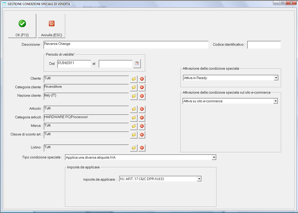

Salve, ho fatto l'aggiornamento all'ultima versione ed ho creato una condizione speciale di vendita come riportato nell'esempio del manuale ma con le mie esigenze:
DTrefo
20/04/2011 15:49
DTrefo
Su alcuni dei miei clienti ho impostato la categoria "rivenditore". Se ho capito bene, a questo punto, quando vado a fare nuova fattura al "rivenditore" e seleziono articoli nella categoria "processori", in automatico dovrebbe impostarsi l'imposta a 0% art. 17 bla bla bla...
Ma non funziona, l'iva rimane al 20%! Ho sbagliato qualcosa?

Citazione: Su alcuni dei miei clienti ho impostato la categoria "rivenditore". Se ho capito bene, a questo punto, quando vado a fare nuova fattura al "rivenditore" e seleziono articoli nella categoria "processori", in automatico dovrebbe impostarsi l'imposta a 0% art. 17 bla bla bla...
Ma non funziona, l'iva rimane al 20%! Ho sbagliato qualcosa? Visto che nella condizione speciale hai inserito anche la nazione (IT) verifica che quel cliente abbia la stessa nazione, se ha ITA non c'è corrispondenza ovviamente)

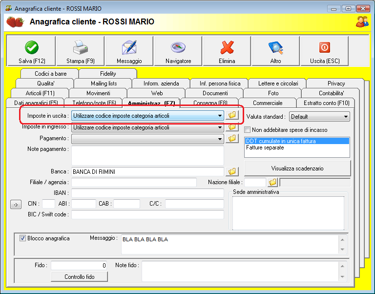

Citazione: Se ho capito bene, a questo punto, quando vado a fare nuova fattura al "rivenditore" e seleziono articoli nella categoria "processori", in automatico dovrebbe impostarsi l'imposta a 0% art. 17 bla bla bla... Ma non funziona, l'iva rimane al 20%! Ho sbagliato qualcosa? Se l'IVA rimane al 20% ha sicuramente sbagliato qualcosa. Una ipotesi potrebbe essere che nell'anagrafica del cliente e' impostato di utilizzare un'imposta fissa del 20% (nell'anagrafica cliente nel tab AMMINISTRAZIONE) L'anagrafica cliente deve essere invece configurata per utilizzare l'aliquota IVA della categoria articoli
DTrefo
20/04/2011 18:18
DTrefo
Perfetto era proprio la voce selezionata in rosso. Ora funziona, Grazie
