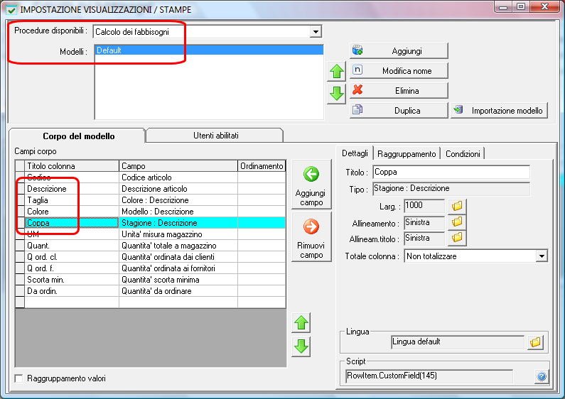

Hai già personalizzato la griglia di visualizzazione della procedura CALCOLO DEI FABBISOGNI inserendo Taglia, Colore e Coppa?
lord
05/05/2008 09:27
lord
No , ho utilizzato la codifica che ho generato con la proc. CODIFICA GUIDATA ( contiene già quelle infomazioni ) . Questo è sicuramente il problema ! Quindi ho provato subito quello che mi hai suggerito . Il problema è simile . Per cosa devo ordinare la griglia per avere un ' immagine chiara di quello che ho in magazzino e soprattutto per generare un ordine di facile interpretazione ? ( il rappresentante dovrà a sua volta ridigitarlo ) P.S. la mia matrice padre ha in X i colori ( bianco nero ecc ), in Y le taglie ( 32 , 34 ,36 ... ) e la coppa come terzo livello

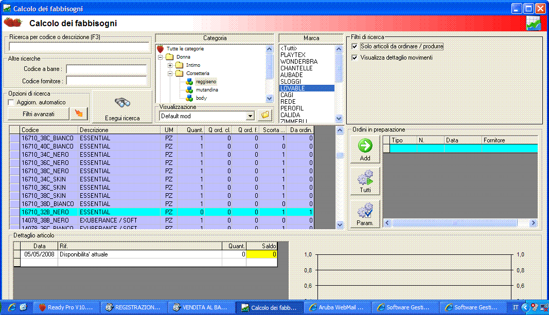

lord
05/05/2008 11:43
lord
es: 16710_32B_nero che è figlio dell' art 16710 in taglia 32 in coppa B La griglia che visualizzo in CALC FABBISOGNO mette prima tutta la coppa B nei colori bianco nero ( come effetivamente è la mia matrice ) ,poi la C nei colori ecc. Lo fa però seguendo il numero progressivo associato da Ready . Ad es: mi ritrovo l' articolo 16710_32B_nero alla fine della lista di tutte le taglie dell' articolo 16710
Supporto
05/05/2008 14:15
Supporto

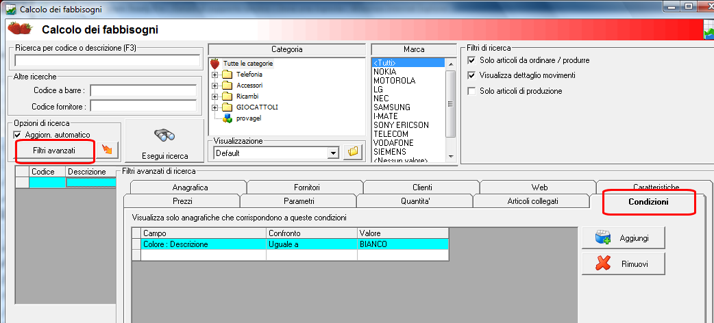

Questo perchè hai impostato come ordinamento "crescente" il campo dodice articolo: 16710_32B_a 16710_32B_bianco 16710_32B_c 16710_32B_d : 16710_32B_marrone 16710_32B_nero : ecc, poi sempre in ordine alfabetico : 16710_32C_a 16710_32C_bianco 16710_32C_c 16710_32C_d : 16710_32C_marrone 16710_32C_nero : perché C viene dopo di B
Se hai necessità di processare prima tutto un tipo di Taglia o Colore devi usare FILTRI AVANZATI ed applicare una condizione nella visualizzazione come l'esempio mostrato in figura:
lord
05/05/2008 15:56
lord

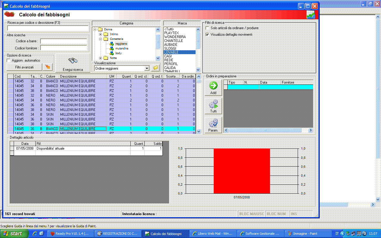

Questo è quello che ottengo facendo una ricerca normale : - allego il file Non capisco perchè mi mette il 32 B nero li ! Credo utilizzi il n° progressivo per ordinare ; questo perchè il 16710 in 38 D bianco ha il num 431 e il 32 B nero ha il 432

Citazione: Manca l'allegato. ![Wink Wink](https://www.readypro.it/forum/skins/smiles/icon_wink.gif) Ho fatto altre prove e mi succede la stessa cosa su altri articoli. Sembra proprio li metta in ordine di "creazione " ...

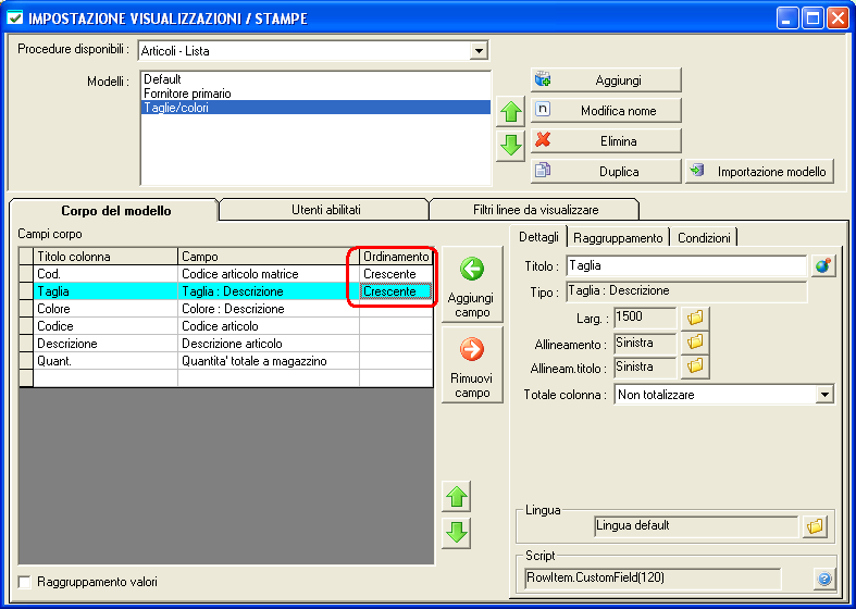

Supporto
07/05/2008 07:02
Supporto

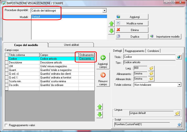

Citazione: Posso modificare il numero progressivo oppure come modificare l' ordine degli articoli figli ? Se vuoi modificare l'ordine di visualizzazione in base alla colonna CODICE ARTICOLO devi come prima cosa modificare il CODICE. Per farlo devi abilitare questa opzione su UTIL / IMPOSTAZIONI AZIENDA / ANAG. ARTICOLI
Supporto
07/05/2008 07:05
Supporto
A questo punto puoi intervenire nella visualizzazione in modo da impostare come default l'ordinamento crescente sulla colonna CODICE ARTICOLO:

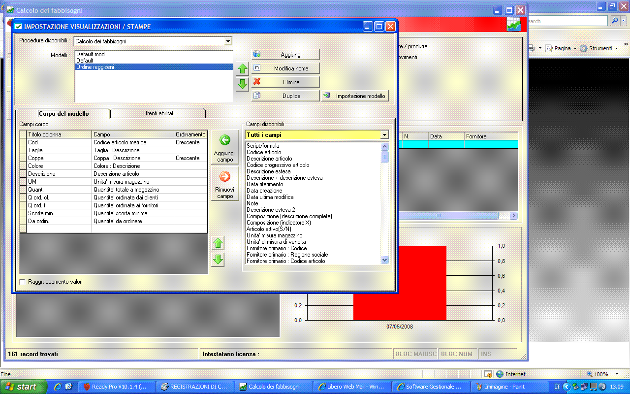

lord
07/05/2008 11:24
lord

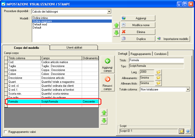

Perfetto è proprio quello che volevo ottenere. Però a questo punto mi ha preso la mano e ho creato una nuova VISUALIZ. nella proc CALCOLO FAB. ottenendo qualcosa di più - allego il file Vorrei ottenere esattamente quello che vedo nella matrice ; 32 B bianco 34 B bianco 36 B bianco 38 B Bianco 32 B nero 34 B nero ...... ecc. 32 C bianco 34 C bianc .... ecc. 32 C nero ..... ecc. Ma ancora una volta mi succede questo : - allego il file griglia CALC FAB quel 14045 in 36B bianco non dovrebbe essere li !!! ![Head vs wall Head vs wall](https://www.readypro.it/forum/skins/smiles/icon_wall.gif)
![](/public/forum_1/pForum/1412_1210159297.gif)

Citazione: Manca l'allegato. Ho fatto altre prove e mi succede la stessa cosa su altri articoli. Sembra proprio li metta in ordine di "creazione " ...
Non riesco ad avere un ordine decente !! Ma soprattutto a capire perchè succede ![help me help me](https://www.readypro.it/forum/skins/smiles/icon_help.gif)
15/05/2008 18:34
La lista e' in ordine di descrizione articolo. A parita' di descrizione gli articoli vengono visualizzati in ordine di creazione Se vuoi impostare un ordine diverso devi personalizzare l'ordinamento sulla visualizzazione

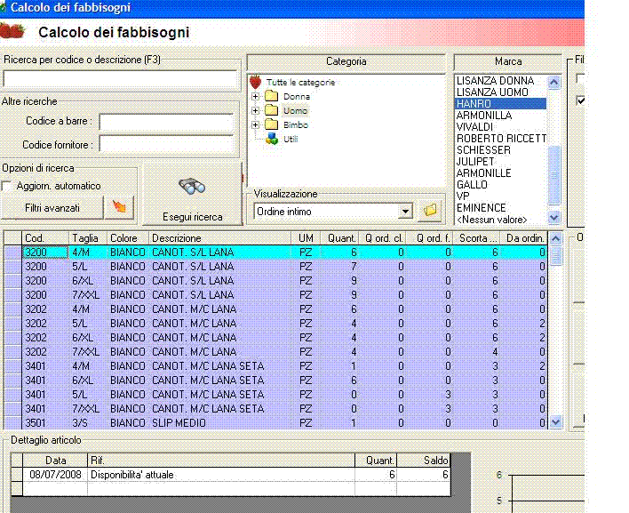

lord
08/07/2008 15:03
lord
Riprendo il discorso ... Per avere l'ordine con taglie tipo SMALL MEDIUM LARGE ecc.. ho in serito un numero . Non c' era altra soluzione . Credo ?! Per alcuni articoli tipo il 3401 dello screen ho ancora questo problema . Perchè ? L' ordinamento è in base al cod articolo : non dovrebbe a parità di cod. prendere la taglia successiva ?

lord
09/07/2008 21:52
lord
Ok. Ho impostato in questo modo la VISUALIZZAZIONE dell ' " ordine intimo " da me creata a doc nella procedura fabbisogno. Dovrebbe essere così ! Purtroppo il risultato è lo stesso però ![Head vs wall Head vs wall](https://www.readypro.it/forum/skins/smiles/icon_wall.gif) Credo, L' ordine delle taglie sia ancora dettato dall' ordine di creazione delle stesse

Ciao, abbiamo verificato l'archivio che ci hai inviato ed in effetti c'e' un problema eseguendo l'ordinamento su piu' colonne. Abbiamo fatto una correzione ma non sara' disponibile prima del rilascio della prossima release 10.8, quindi ci vorra' minimo un mese.
Nel frattempo l'unica soluzione e' quella di creare una colonna calcolata (con una formula) in base alla quale fare l'ordinamento.
Ad esempio nel tuo caso basterebbe uno script del tipo
CodiceMatrice=RowItem.CustomField(210) Taglia=RowItem.CustomField(120) CodiceOrdinamento = CodiceMatrice while len(CodiceOrdinamento) < 20 CodiceOrdinamento = CodiceOrdinamento & "_" wend CodiceOrdinamento = CodiceOrdinamento & Taglia Rdy.ResponseWrite(CodiceOrdinamento)
in modo da visualizzare in un'unica cella il codice matrice e la taglia, e poi fare l'ordinamento in base a questa colonna

Grazie per aver analizzato cosi velocemente il mio archivio. Beh, se si tratta solo di copiare ciò che hai scritto ci provo e non è un problema . Aggiungo anche che non mi dispiacerebbe capire lo script. Devo solo copiarlo dopo la scritta RDY.RESPONS... ecc. ? Comunque viste le mie problematiche credo avrò bisogno di un ordinamento custom. Se mi posso documentare da qualche parte ... Però non capisco se con la frase "eseguendo l'ordinamento su piu' colonne"vi riferite solo all'ordinamento degli articoli su tre livelli ( tipo l ORDINE REGGISENI ) perchè in realtà la cosa succede anche per gli articoli su due livelli ( vedi esempio dello screen art 3401 ). Non è un problema aspettare per la soluzione l' importante è aver identificato il bug.
