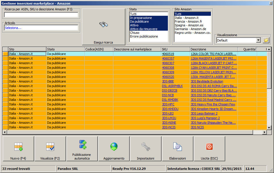

Ad esempio ho preso 403 articoli a caso, e mi ha creato 33 inserzioni.
Prova con uno di questi, esempio SKU 4060519: ti crea l'inserzione?

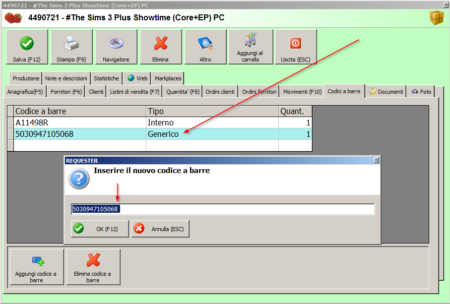

Citazione: ho appena provato selezionando la categoria fg e selezionando tutti gli articoli e non mi crea nulla su Ready. Gli articoli della categoria "FG" NON hanno un codice EAN / UPC valido (puoi identificarli dal fatto che a fianco c'e' scritto GENERICO e non EAN o UPC)
Questo e' dovuto al fatto che i codici sono stati inseriti (o importati, questo non lo so) con un codice ASCII speciale alla fine del codice a barre vero e proprio (sembra uno spazio, ma non e' uno spazio, perche' gli spazi vengono eliminati in automatico, si tratta di un carattere speciale, codice ASCII &hA0 per la precisione)
Per pubblicare questi articoli vanno prima corretti i codici a barre, rimuovendo quel carattere alla fine
Citazione: Qualunque articoli tenti di aggiungere semplicemente non lo fa In base ai miei test non e' cosi', prendendo articoli a caso di inserzioni ne ho create centinaia, quindi ripeto la domanda:
se provi a creare una inserzione partendo dall'articolo con codice 4060519, ti crea l'inserzione?
Se si, e' tutto regolare.

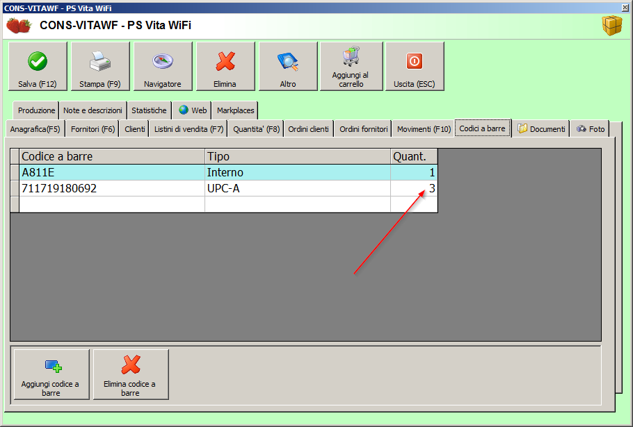

prova questo sku
CONS-VITAWF
l'ean è corretto nulla non lo crea.
Come mai ?
29/01/2015 14:39
Per l'articolo CONS-VITAWF il codice UPC e' configurato per essere un codice di una confezione da 3PZ e quindi non e' utilizzabile per la pubblicazione.

CONS-VITAWF credo di aver risolto ho cambiato la quantità da 3 a 1.

Citazione: Parlo ad esempio della categoria FG O correggi i codici a barre manualmente, uno ad uno, entrando nell'anagrafica di ogni articolo, oppure elimini tutti i codici a barre per questi articoli (da ELABORAZIONI) e poi li reimporti. Chiaramente vanno reimportati correggendo prima il file di input e ripulendolo da caratteri speciali come quelli che sono stati caricati
