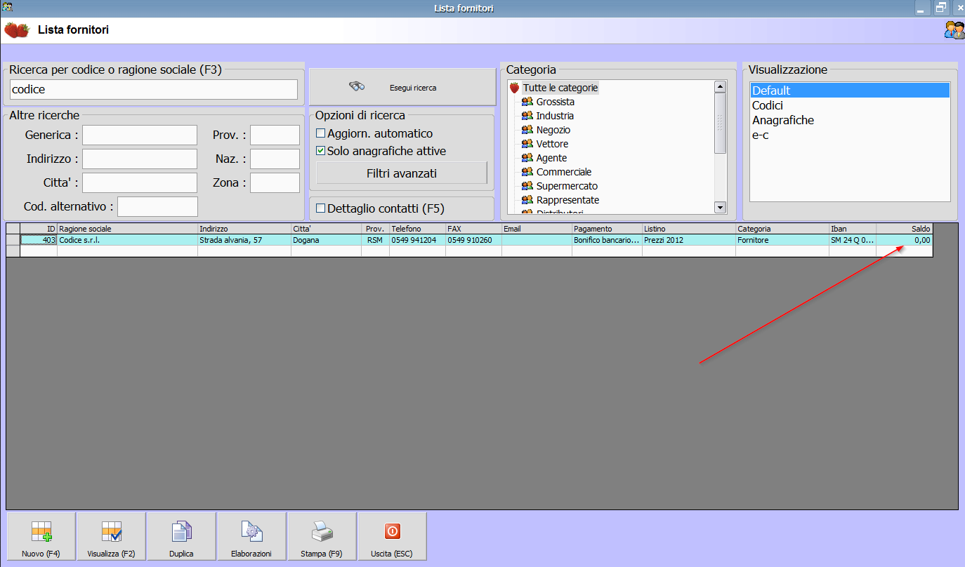

Citazione: è da un pò di tempo che riscontro un'eccessiva lentezza nel caricare le anagrafiche soprattutto quella fornitori, La differenza di velocita' puo' dipendere probabilmente dai campi che sono stati inseriti sulla visualizzazione e che sono diversi da una procedura all'altra. Ad esempio se sulla visualizzazione e' presente un campo che mostri il fatturato dell'ultimo anno oppure il saldo contabile, questo richiedera' una elaborazione notevole per ogni riga della griglia di ricerca, rallentando quindi la visualizzazione.
Se ci mostra uno screenshot della lista fornitori possiamo fare qualche ipotesi piu' precisa su quale puo' essere il motivo del rallentamento

Buongiorno... comunque non ho modifico da molto le schermate eppure all'improvviso è diventato molto lento... mi farebbe comodo comunque che all'apertura delle liste non caricasse tutti i clieni e/o fornotori è possibile impostare questa funzione? Grazie

Per esempio campo SALDO che e' presente sulla visualizzazione, come dicevo richiede una elaborazione notevole, e quindi sarebbe da eliminare se volete una lista fornitori che si popola rapidamente

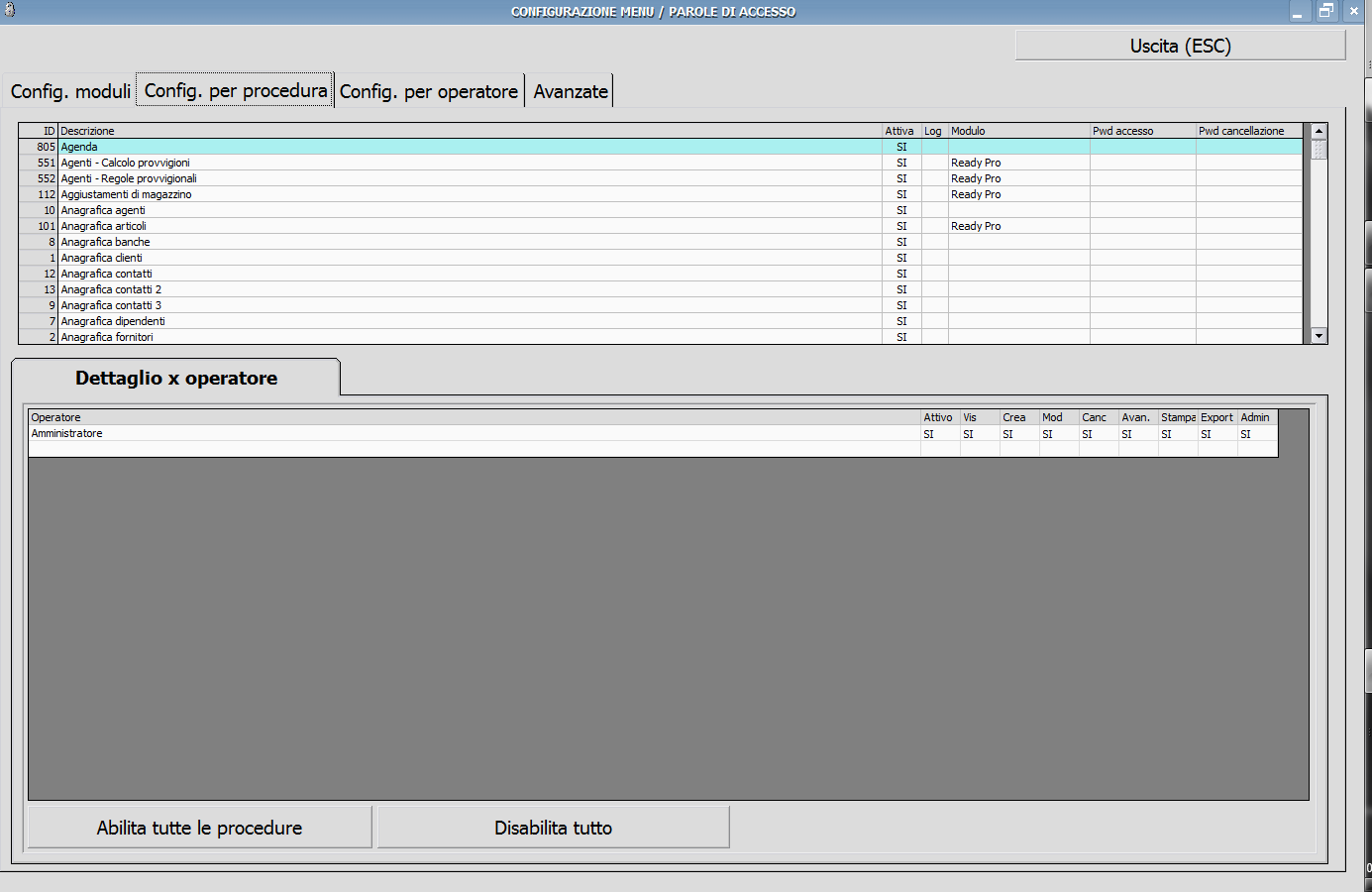

31/07/2014 20:26
E' sinceramente impossibile, qualcosa non e' attivato.
Provi a mostrarci uno screenshot preso da UTIL / CONFIGURAZIONE MENU dove si vedono le abilitazioni per la procedura
Dany
06/08/2014 15:34
Dany
In allegato lo screenshot, sinceramente anche io non capisco.....

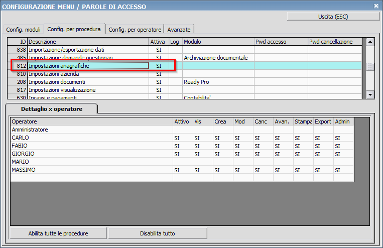

06/08/2014 15:40
No, non sono gli screenshot corretti.
La procedura per cui controllare le autorizzazioni si chiama IMPOSTAZIONI ANAGRAFICHE

06/08/2014 16:25
Dany
Ok ho risolto io prima andavo su anagrafiche....
Grazie Daniela
