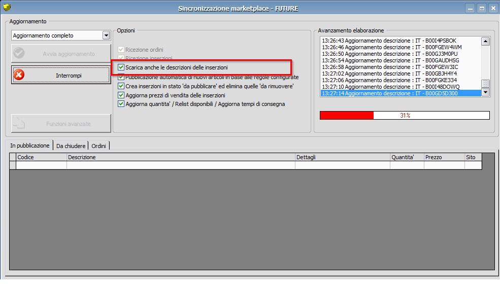

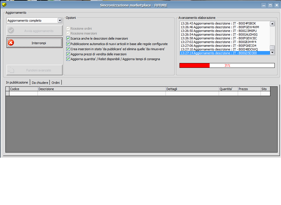

il ritardo si verifica quando facciamo l'aggiornamento completo . E ready impiega circa 3 ore a terminarlo.
Ad esempio oggi abbiamo inziato alle 12.11 e dopo 20 minuti circa siamo ancora all'8%

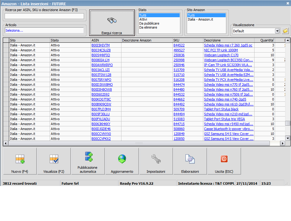

Citazione: Ad esempio oggi abbiamo inziato alle 12.11 e dopo 20 minuti circa siamo ancora all'8% Puoi mostrarci uno screenshot della finestra di aggiornamento in corso?
pako
24/11/2014 13:28
pako
questa

ore 15.33 siamo ancora all'88 %
24/11/2014 16:59
Il tempo in questo caso e' dovuto all'aggiornamento delle descrizioni (operazione che viene comunque effettuata una sola volta per ogni nuova inserzione). L'aggiornamento delle descrizioni e' comunque attivabile/disattivabile tramite l'apposita opzione

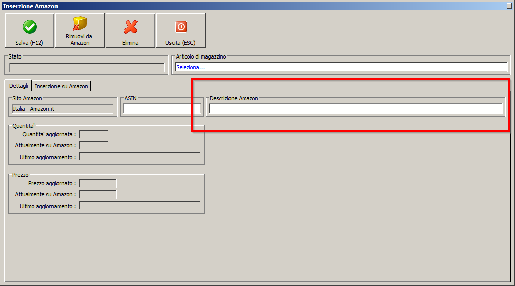

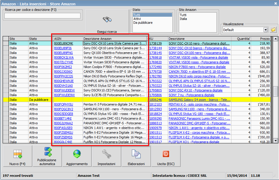

Allora direi che non e' possibile. A meno che Ready Pro NON riesca a scaricare le descrizioni. Entrando su una inserzione attiva la descrizione Amazon e' presente? Puoi mostrarci uno screenshot?
pako
25/11/2014 13:11
pako
questo?
25/11/2014 15:06

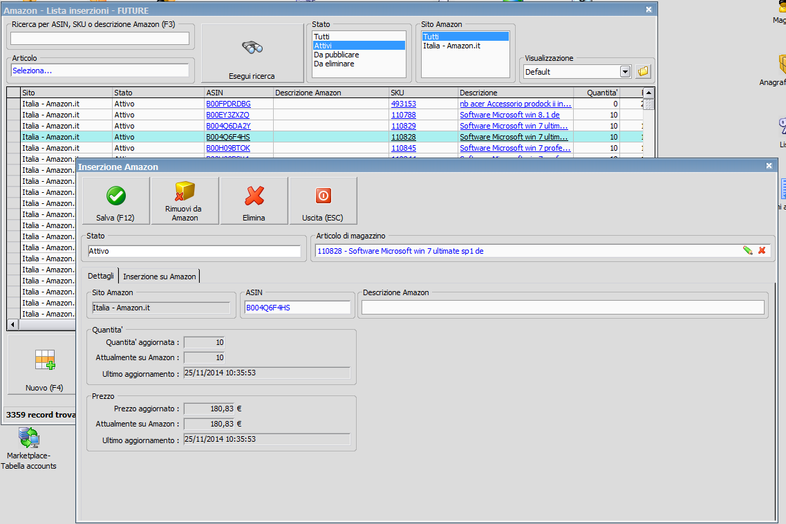

Intendo dentro il dettaglio di una di queste inserzioni per vedere se il campo descrizione e' valorizzato
pako
25/11/2014 15:20
pako
eccola
25/11/2014 15:32
La descrizione come immaginavo non c'e', quindi non viene scaricata. Questo significa che le credenziali API AWS non sono configurate correttamente'
Ci sono due tipi di credenziali API
MWS - Queste sono OK altrimenti non verrebbero aggiornati prezzi e quantita
AWS - Queste sono credenziali diverse e servono per scaricare le descrizioni http://help.readypro.it/manual.php/it/1297/1309/amazon-registrarsi-sul-sito-amazon-aws-amazon-web-service
