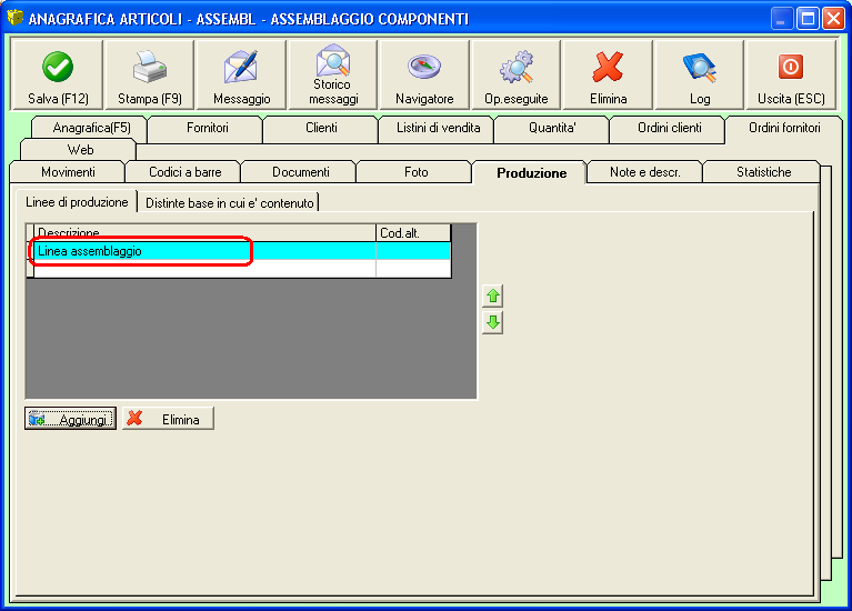

Comunque, se la lavorazione una lavorazione interna, dentro l'anagrafica dell'articolo lavorazione assicurati innanzitutto di avere associato una linea/reparto dove lavorazione viene eseguita

Poi a questo punto prova ad allegare uno screenshot di un ordine cliente dove hai inserito questo articolo (esploso con lavorazioni e componenti)
