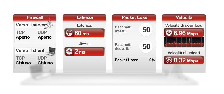

Shop Online Allibrio
Ho chiamato il mio operatore TISCALI è mi ha fatto fare questo test

Davide
Non sembra che ci siano problemi di connessione da questo controllo. Hai già contattato il tuo Rivenditore per chiedergli come era stato risolto la volta scorsa?
