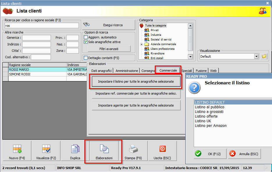

15/09/2015 12:37
In effetti applicando un listino in cui tutti i prezzi sono a zero puoi comunque ottenere lo stesso risultato, cioe' puoi impedire ai clienti di effettuare ordini.
Pero' usando i listini c'e' il vantaggio di poter effettuare massivamente le modifiche.
Ti allego alcuni screenshot delle funzioni che possono esserti utili
15/09/2015 12:39
Da ELABORAZIONI sulla lista clienti/contatti puoi assegnare massivamente il listino predefinito alle anagrafiche

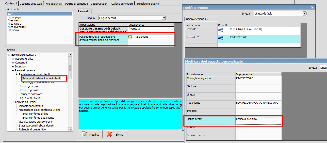

15/09/2015 12:40
Un approfondimento su come impostare il listino predefinito per il sito e per i singoli utenti puoi trovarlo qui: http://help.readypro.it/manual.php/it/1405/configurazione-dei-listini-di-vendita-utilizzati-sul-sito-ecommerce
15/09/2015 12:41
Con queste opzioni puoi indicare qual'e' il listino predefinito da assegnare quando un nuovo cliente si registra sul sito

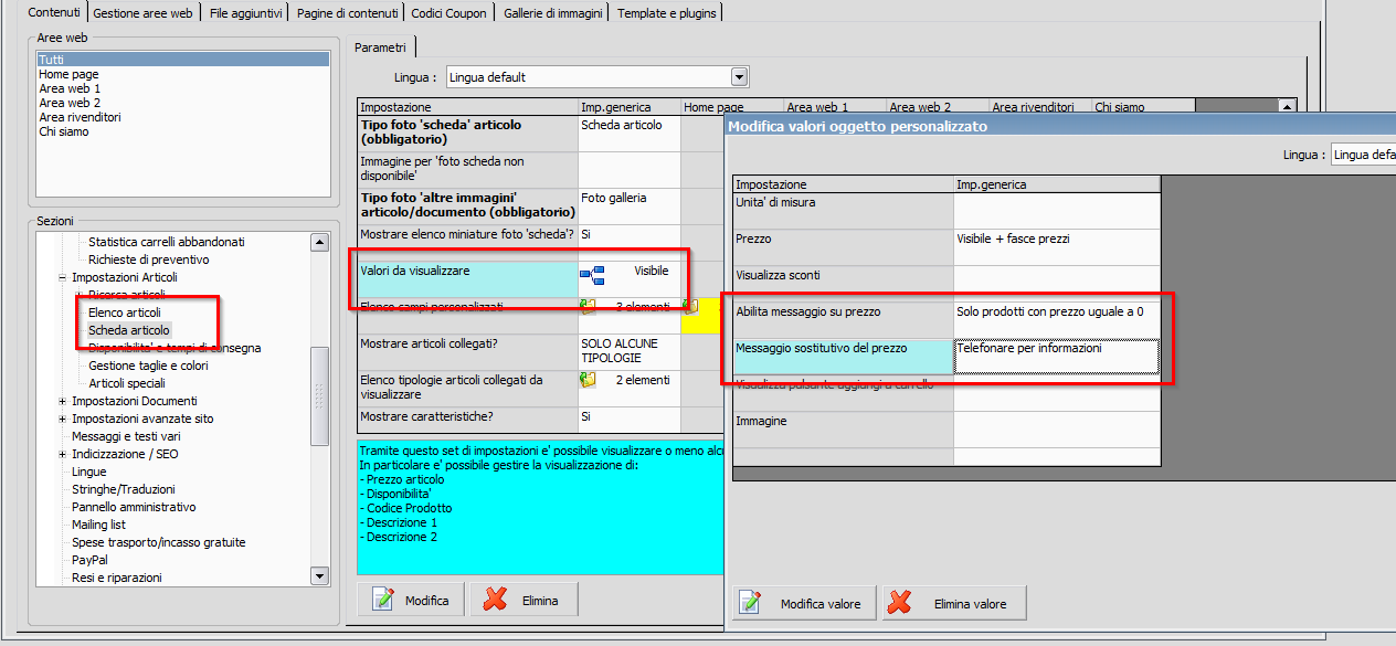

15/09/2015 12:43
Infine da qui puoi impostare il messaggio da mostrare in sostituzione degli articoli con prezzo a zero
