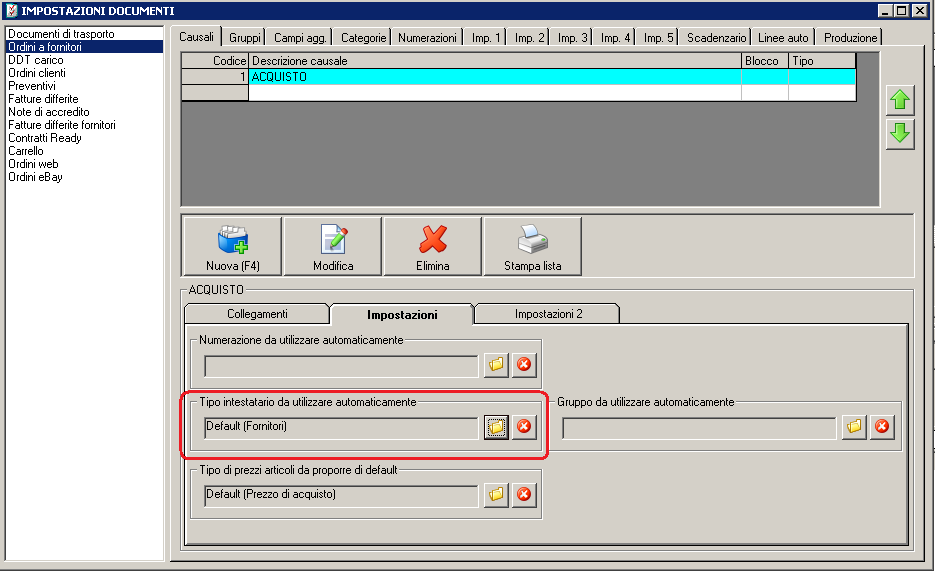

Quello che si puo' gia' fare e': 1) da UTIL / IMPOSTAZIONI DOCUMENTI per ogni causale si puo' scegliere il tipo di anagrafica da proporre di default (comunque il tipo viene sempre chiesto, l'opzione consente di selezionare il tipo da proporre evidenziato di default)

Citazione: Quello che si puo' gia' fare e': 1) da UTIL / IMPOSTAZIONI DOCUMENTI per ogni causale si puo' scegliere il tipo di anagrafica da proporre di default (comunque il tipo viene sempre chiesto, l'opzione consente di selezionare il tipo da proporre evidenziato di default)
Gia fatto ma continua a chiedermi il tipo e questo che non volevo, adesso prova a pare come scritto nella guida di gestione vincoli e ti faccio sapere!!
