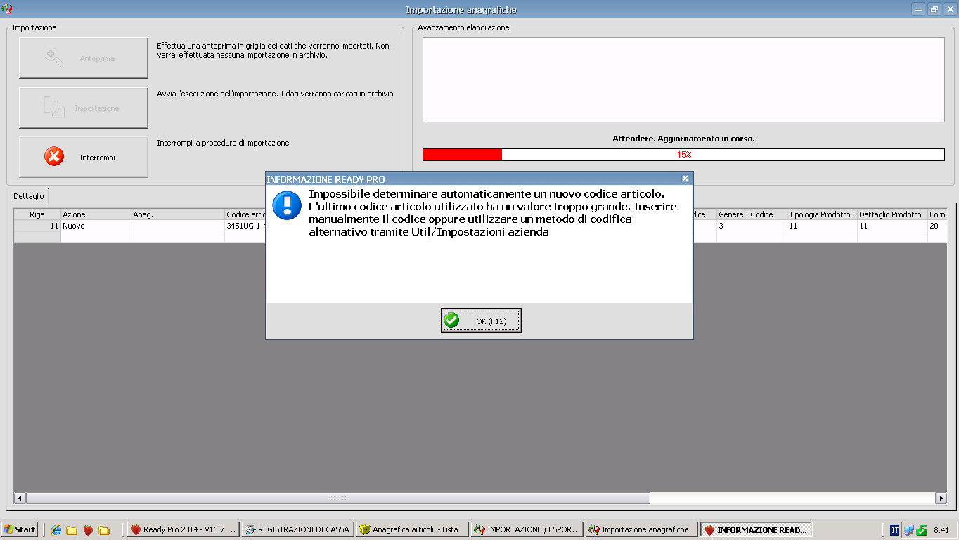

Purtroppo e0 difficile dare indicazioni precise senza vedere il vostro archivio.
Il problema e' sicuramente legato al tipo di codifica scelta, ovvero immagino abbiate selezionato "Codice numerico progressivo" sul filtro di importazione, ma poi nella codifica degli articoli avete utilizzato anche altri sistemi ed in particolare avete codificato uno o piu' articoli con un codice troppo lungo (e quindi corrispondente ad un numero troppo grande per essere gestito). Per questo motivo il programma non riesce piu' a generare codici numerici.
Le alternative sono o di ricodificare gli articoli con codice fuori scala (sempre che questi articoli non siano troppi) oppure di utilizzare un sistema di codifica diverso (ad esempio codificare gli articoli con un codice presente sul file che si sta importando, sempre che nel file ci sia un codice utilizzabile per questo scopo)
