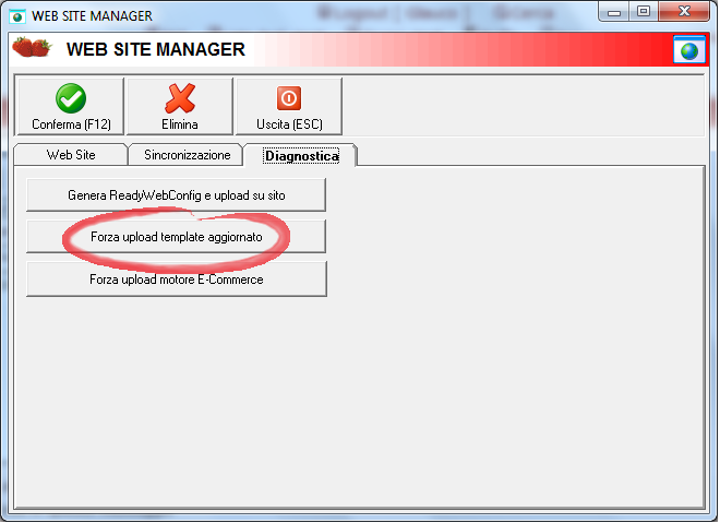

Supporto
Quelle skin sono utilizzate da centinaia di utenti e non ci è mai capitato un errore simile. Prova a forzare l'upload del template entrando in WEB > LISTA SITI WEB > DIAGNOSTICA > FORZA UPLOAD TEMPLATE:

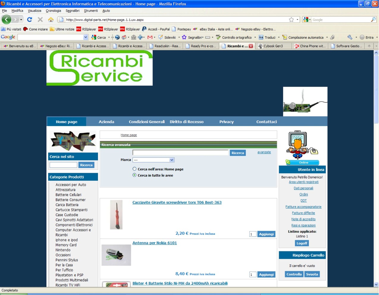

ricambi76
fatto resta tutto uguale come tu stesso puoi vedere

Samanta
Purtroppo i file non vengono pubblicati correttamente. Deve esserci qualche problema FTP durante la sincronizzazione. (http://www.digital-parts.net/ReadySkins/Skin25/images/head_button.gif) Prova ad inviarci i dati FTP per email (samanta@codice.it) cosi' ti pubblichiamo la skin manualmente; nel frattempo analizzo il problema coi colleghi.

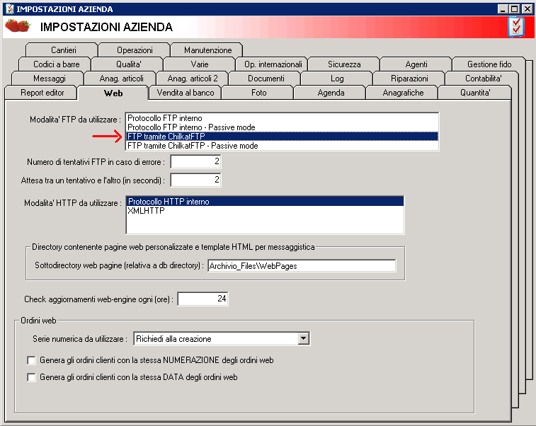

Citazione: se in futuro dovessi fare cambio di skin il problema si ripresenterà? La prova che puoi fare e' impostare la modalita' FTP su ChilkatFTP.

ricambi76
ho cambiato le impostazioni come da foto "chilkatFTP.PNG" , poi ho cambiato la skin ( ho shelto diverse skin e aggiornato il sito , con l'opzione aggiornamento completo) e la visualizzazione del sito non risulta completa. allora ho rimesso lo skin tecno che è l'unico che va bene dopo che Samanta lo ha caricato manualmente.
13/01/2010 13:11
Dopo aver cambiato il tipo di upload (selezionando ChilkatFTP) avresti dovuto ripremere FORZA UPLOAD TEMPLATE AGGIORNATO
In questo modo il programma esegue un upload delle skin sul sito (si spera in maniera corretta) Non riusciamo a capire per quale motivo (perche' a nessun altro lo fa) ma sembra che il tuo computer faccia l'upload dei file non corretti Che tipo di connessione ad internet hai? ADSL?
