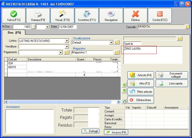

Scusate se mi intrometto, ma io ho un problema similare ( 2 punti vendita ed un solo reg. fiscale) ed ho risolto egregiamente in questo modo.
Il venditore 2 (quello senza reg, fisc. per intenderci) compila la ricevuta e inserisce, manualmente, il nome od un alias del cliente nel riquadro intestazione della ricevuta della ricevuta (all. 1).

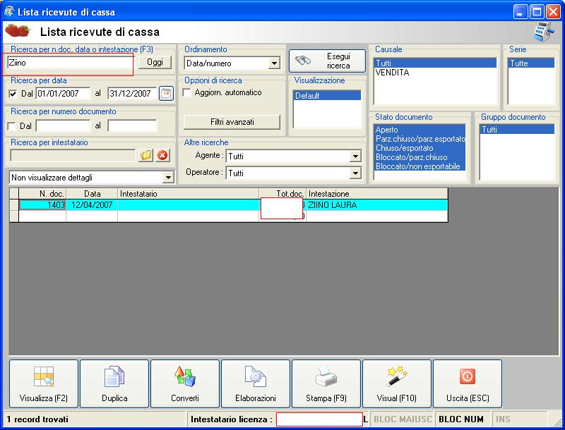

Il cliente va alla cassa, anche dopo ore, e riferisce al cassiere il nome o alias che ha lasciato al venditore 2, il cassiere identifica immediatamente dalla lista della vendita al banco (all.2) il cliente, apre la ricevuta incassa ed emette lo scontrino.

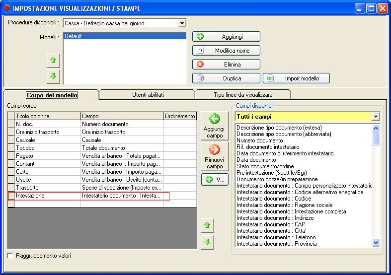

Ovviamente la schermata della vendita al banco deve essere opportunamente configurata per poter visualizzare l’intestatario del documento (all. 3).
Questo sistema mi è, inoltre, utile per poter ricercare ed identificare, molto velocemente, una vendita anche dopo mesi (all. 4).
