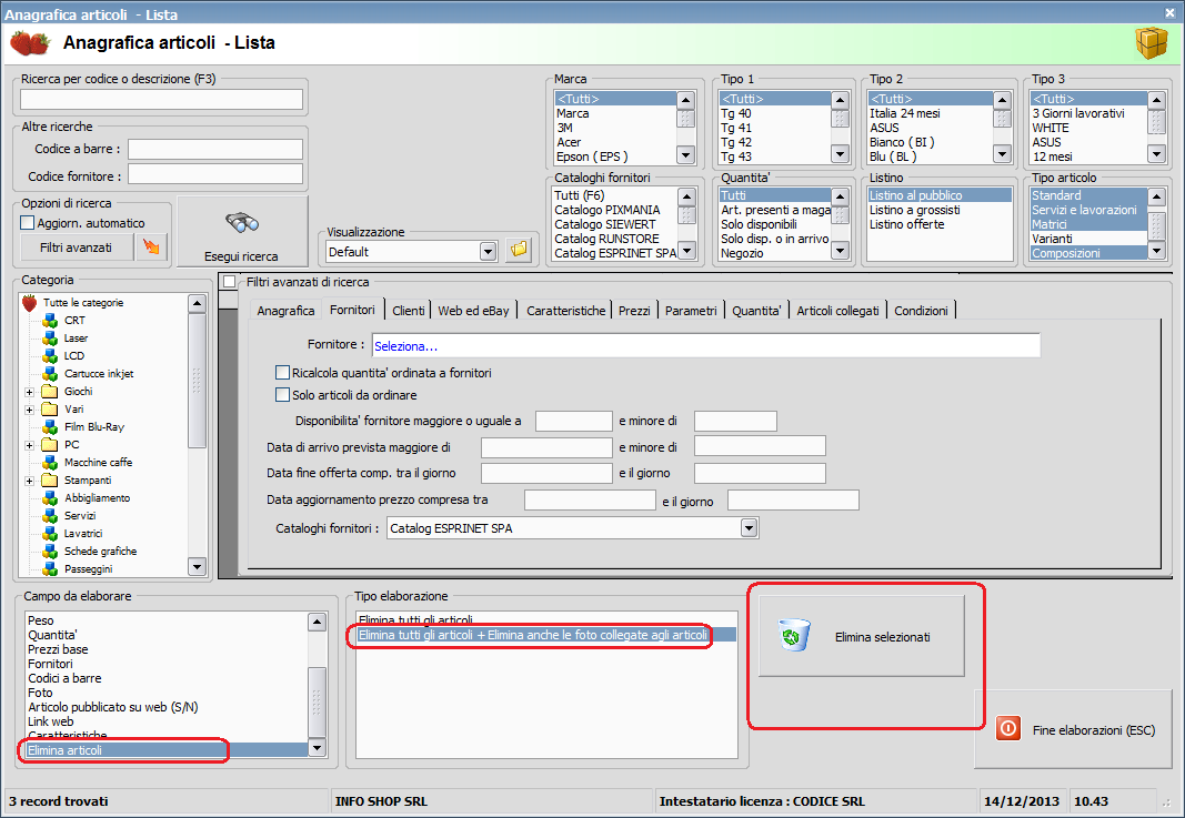

Non e' proprio una cosa semplicissima. Le operazioni da effettuare sono piu' di una:

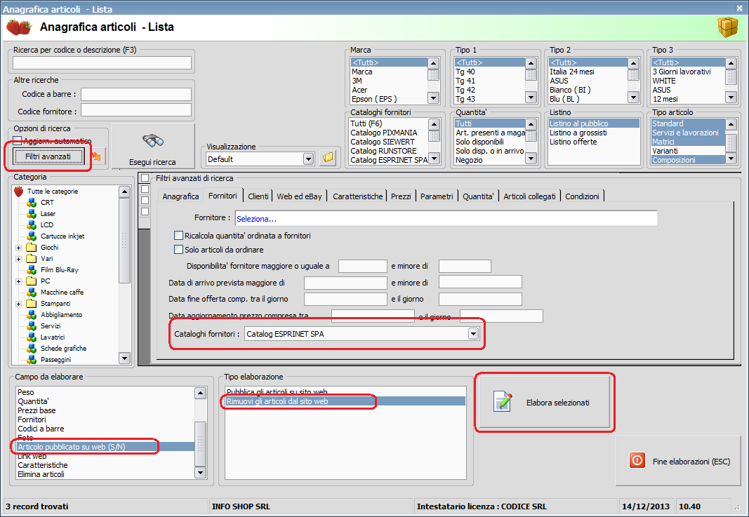

1) La prima cosa da fare e' di rimuovere dal sito ecommerce questi articoli. Sulla lista articoli premere ELABORAZIONI, cercare SOLO ed esclusivamente gli articoli creati da quel catalogo utilizzando i filtri avanzati, e poi configurare tutti questi articoli come NON pubblicati su web
14/12/2013 10:44
2) Effettuare una sincronizzazione completa ecommerce in modo che gli articoli vengano tutti rimossi dal sito. Dopo la sincronizzazione effettuate un controllo per verificare che sul sito sia tutto ok e che il risultato sia quello voluto
3) Una volta che gli articoli sono stati rimossi dal sito sono eliminabili. Utilizzare la stessa procedura vista all'inizio ma questa volta per eliminare tramite ELABORAZIONI gli articoli creati dal catalogo fornitore. Inutile dire che in questa fase occorre fare molta molta molta attenzione a filtrare solo gli articoli creati dal catalogo del fornitore in modo da eliminare solo questi
14/12/2013 10:51

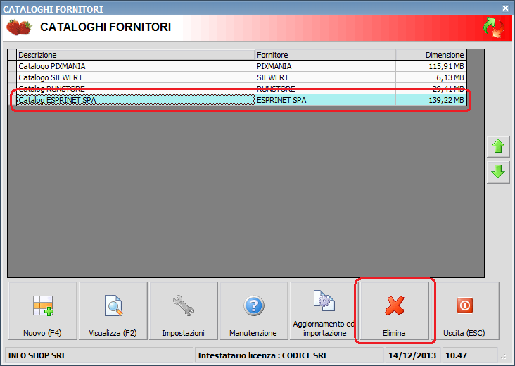

4) Una volta che tutti gli articoli sono stati eliminati o disattivati, sara' possibile procedere con la cancellazione del catalogo dal menu ACQ / CATALOGHI FORNITORI. IMPORTANTE: L'operazione di cancellazione va effettuata solo ed esclusivamente DOPO aver eliminato gli articoli collegati. Se si eliminasse il catalogo prima di eliminare gli articoli poi non ci sarebbe piu' modo di filtrare sulla ricerca solo gli articoli che da questo catalogo erano stati creati SUGGERIMENTO: Volendo il catalogo fornitore esterno puo' essere lasciato e non eliminato. Un catalogo fornitore esterno non appesantisce in alcun modo l'archivio principale e comunque puo' essere comodo in futuro se si decidesse di reimportare questi articoli senza riconfigurare tutto dall'inizio NOTA: Sopra ho scritto "eliminati o disattivati" perche' articoli per cui sono stati emessi documenti di acquisto/vendita od effettuati movimenti non sono cancellabili in maniera definitiva e saranno solo disattivati dalla procedura di eliminazione indicata sopra.

ho commesso l'errore di eliminare il catalogo prima di procedere con l'eliminazione degli articoli....adesso come posso fare? se rimetto il catalogo e poi faccio tutto come scritto sopra?

Per il momento ho effettua la ricerca selezionando nei filtri avanzati: SOLO ARTICOLI CODIFICATI IN AUTOMATICO, e mi ha dato tutti gli articoli che avevo importato dal catalogo, infatti avevo importato un solo catalogo, tutti gli altri articoli che ho nel gestionale li ho caricati manualmente, quindi credo che non ci siano tra questi selezionati

oppure č possibile anche selezionarli scegliendo il fornitore...
16/12/2013 16:42
Citazione: ho commesso l'errore di eliminare il catalogo prima di procedere con l'eliminazione degli articoli....adesso come posso fare? se rimetto il catalogo e poi faccio tutto come scritto sopra? No, non risolverebbe il problema.
Citazione: Per il momento ho effettua la ricerca selezionando nei filtri avanzati: SOLO ARTICOLI CODIFICATI IN AUTOMATICO, e mi ha dato tutti gli articoli che avevo importato dal catalogo Si, se il catalogo era solo uno puo' essere una soluzione

Fase 1 tutto ok, ho eliminato gli articoli dal web selezionandoli per codifica... adesso li sto eliminando dal gestionale...![crazy crazy](https://www.readypro.it/forum/skins/smiles/icon_crazy.gif)

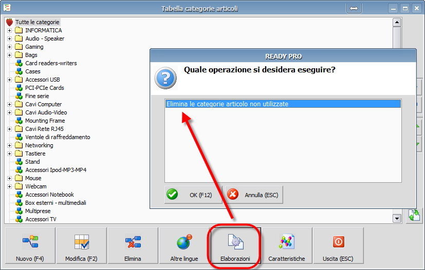

tutto ok fatto! adesso mi resta eliminare solamente le categorie, devo farlo per forza manualmente limando prima le sottocategorie una ad a una?
Supporto
17/12/2013 18:21
Supporto
Puoi farlo tramite il pulsante elaborazioni come mostrato in figura:
