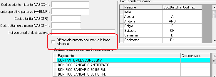

Nelle impostazioni Documenti > numerazioni ... vorrei inserire un suffisso che precede la numerazione del documento di trasporto.
Attualmente la numerazione è semplice, quindi 1,2,3 ecc e ho visto che sul tracking le prende con la stessa numerazione.
Inserendo ad esempio un suffisso(correggimi se sbaglio) che identifica l'anno dovrei ottenere una numerazione simile: 20110001, e nel tracking apparirà questa nuemerazione e non quella semplificata.
Non sò se devo agire sul suffisso, ditemi voi..!??
In teoria l'obiettivo è quello di far precedere nella numerazione ddt l'anno corrente.
24/02/2011 22:04
Citazione: In teoria l'obiettivo è quello di far precedere nella numerazione ddt l'anno corrente. Con Ready Pro non c'e' modo per farlo Esiste una opzione per allegare il codice con il suffisso della numerazione, ma sarebbe comunque identifico attraverso gli anni, quindi non cambierebbe nulla Non c'e' soluzione per quello che volete fare
