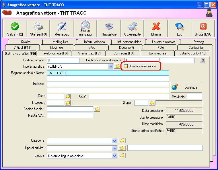

Piuttosto che modificare tutti i documenti (che non e' bello perche' se il corriere l'hai inserito evidentemente era quello che avevi usato su quei documenti) perche' semplicemente non disattivi l'anagrafica e basta?

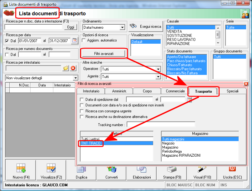

Nei filtri avanzati nel tab "Consegna" esiste un filtro per cercare i documenti per vettore. Pero', se i documenti sono prove direi che non devi cercare solo quelli di quel vettore ma piuttosto devi eliminarli tutti prima di iniziare a lavorare con Ready

Nei filitri avanzati della lista vettori non ho nessun tab consegna, ho un tab dentro ad ogni lista di documenti (ddt, fatture ecc) che si chiama trasporto, ed andando a specificare lì il vettore in questione non mi trova nulla, pero' vorrei cercarlo direttamente su ogni tipo di documento senza andare dentro ogni lista io di volta in volta.

Citazione: Nei filitri avanzati della lista vettori non ho nessun tab consegna Non in lista vettori ma filtri avanzati di LISTA DOCUMENTI! ![Spank Spank](https://www.readypro.it/forum/skins/smiles/icon_spank.gif)

Per "Lista Documenti" intendo in qualsiasi finestra come ORDINI CLIENTI, DDT, FATTURE, ecc:

Ah ok, quello l'avevo già fatto io, ma così devo entrare in ognuno o mi sbaglio? Io vorrei fare una ricerca del tipo, fammi vedere tutto cio' che ha come vettore "pippo" a prescindere da cosa sia ...

Sempre sulla stessa finestra ... etichetta SPECIALI e selezioni tutti i documenti.

Perfetto! ![Ok good! Ok good!](https://www.readypro.it/forum/skins/smiles/icon_good.gif)
