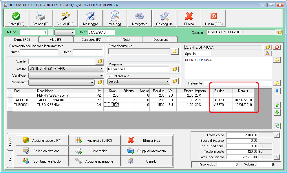

Salve, Ho trovato l'opzione lotti e numeri di serie che dovrebbero fare al caso mio per risolvere la mia necessità che Vi ho esposto nella prima domanda.. Ho fatto però una prova per riuscire ad effettuare degli scarichi con il Vs. programma procedendo così: Ho provato a creare 3 articoli e li ho uniti con lo strumento composizione. bottiglia assemblata composta: bottiglia e tappo Ho attivato sul menu: util - impostaz. documenti - documenti di trasporto - imp 5 - e ho selezionato la seconda e la terza opzione. quindi su carichi di magazzino ho inserito 2 ddt in date diverse uno contenente 100 bottiglie e l'altro 100 tappi. poi sono andato su documenti di trasporto e ho creato un documento nel quale ho scaricato l'articolo bottiglia assemblata. Il programma ha scaricato 1 bottiglia assemblata, 1 tappo, 1 bottiglia. Come faccio a farmi visualizzare il riferimento al numero e alla data dei due documenti che ho caricato in precedenza? Grazie per la disponibilità. Saluti Alessandro

Se nella creazione del DDT di resto le righe vengono "prelevate" dai DDT di carico si possono stampare i riferimenti del documento di origine aggiungendo delle colonne al corpo del documento Trovi un esempio di questo nella parte iniziale di questa pagina di manuale http://www.readypro.it/manuale/stampa_dei_riferimenti_dellord.htm

Citazione: poi sono andato su documenti di trasporto e ho creato un documento nel quale ho scaricato l'articolo bottiglia assemblata. Il programma ha scaricato 1 bottiglia assemblata, 1 tappo, 1 bottiglia. No, cosi' non puo' funzionare. In questo modo il documento di scarico non e' in alcun modo collegato con il documento di carico Invece devi creare il documento di scarico "prelevando" le righe dal documento di carico come spiegato qui: http://www.readypro.it/manuale/creare_una_fattura_accompagnat.htm
Come ripeto pero' con le composizioni la cosa non e' fattibile. Al limite andrebbe utilizzato il modulo produzione (ma oltre ad essere piu' costoso e' anche molto piu' complesso da utilizzare). Possiedi gia' la licenza del software oppure lo stai solamente valutando per un eventuale acquisto?
04/02/2010 07:08
I riferimenti quindi puoi visualizzarli/stamparli ma solo se importi le righe da un documento di origine Ma non puoi utilizzare le composizioni per raggruppare i componenti in un prodotto finito. Puoi al limite inserire (manualmente) una linea libera in testa con una descrizione. L'alternativa e' usare il modulo di produzione, con cui si possono creare gli ordini di lavorazione, ecc.

Citazione: In tutti i casi (cioè anche con il modulo produzione) il programma non provvede ad inserire i riferimenti da solo? devo di volta in volta riportarli manualmente dai documenti di carico? I riferimenti vengono inseriti in automatico. Ma quando crei il DDT di reso devi usare la funzione "CARICA DA" per prelevare le righe dai DDT di carico e non devi aggiungere manualmente gli articoli (che altrimenti sarebbero scollegati dal DDT di carico iniziale e quindi sarebbe impossibile per il programma stamparti dei riferimenti)
