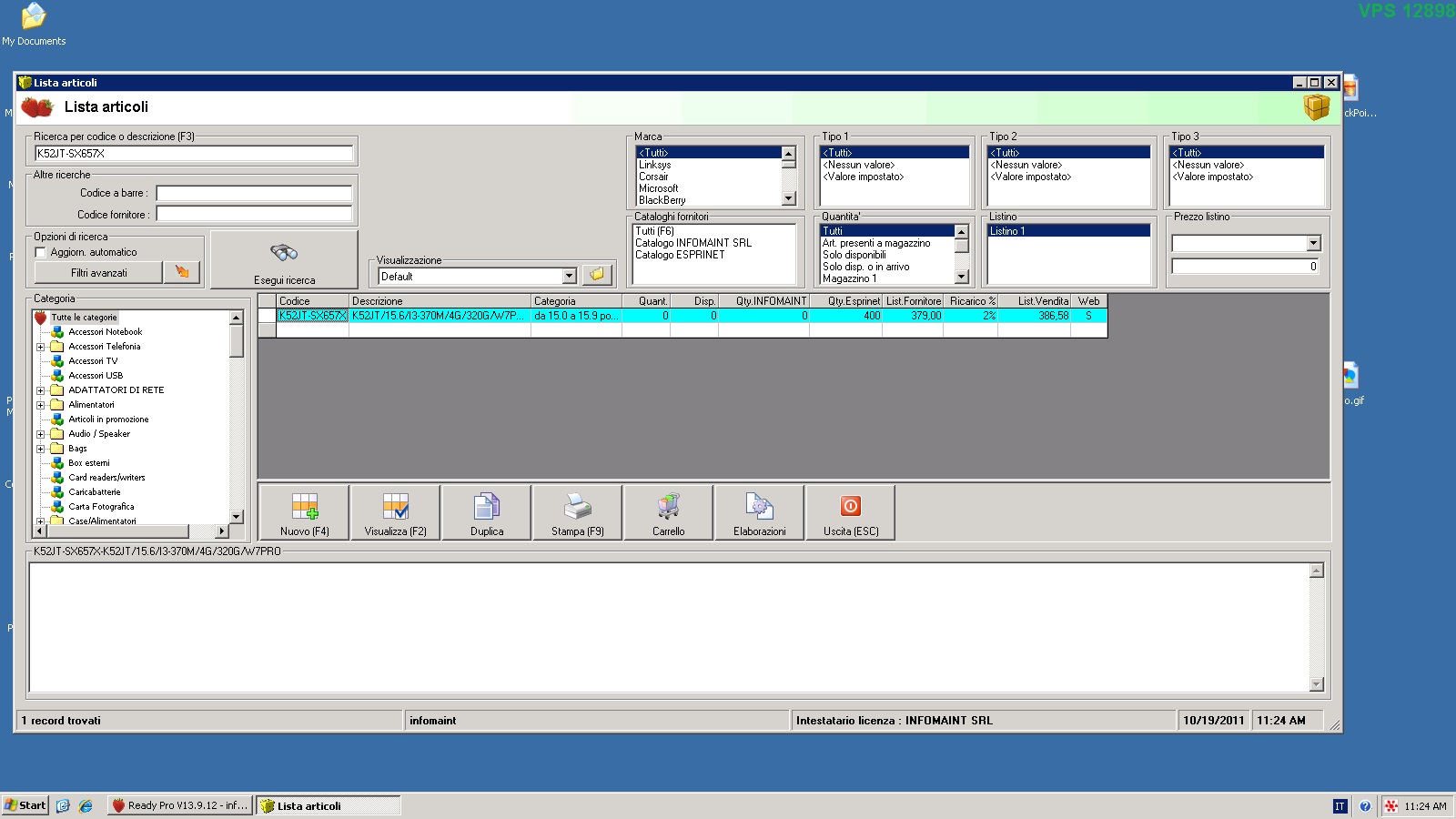

Citazione: http://www.keyteckpoint.com/da-15-0-a-15-9-pollici-K52JT-15-6-I3-370M-4G-320G-W7PRO.1.10.90.gp.741.-1.uw.aspx Puoi mostrarci uno screenshot dell'anagrafica di questo articolo in modo da vedere come ti compare su Ready Pro?
Infomaint srl
19/10/2011 11:27
Infomaint srl
ecco lo screenshot , fammi sapere cosa altro ti serve e se devo prenotare una teleassistenza
19/10/2011 11:36
Intendo della scheda anagrafica (la prima pagina dove si vede marca + codice produttore)

Infomaint srl
spero che sia questo !
19/10/2011 12:07
Ok perfetto. Il problema e' che il codice del prodotto in realta' e'
90N1WA364S1815XL125 e non K52JT-SX657X
che Icecat riporta come nome del modello
Per recuperare la foto dovresti inserire come codice produttore il codice 90N1WA364S1815XL125
Purtroppo tramite API Icecat non consente la ricerca per nome modello
