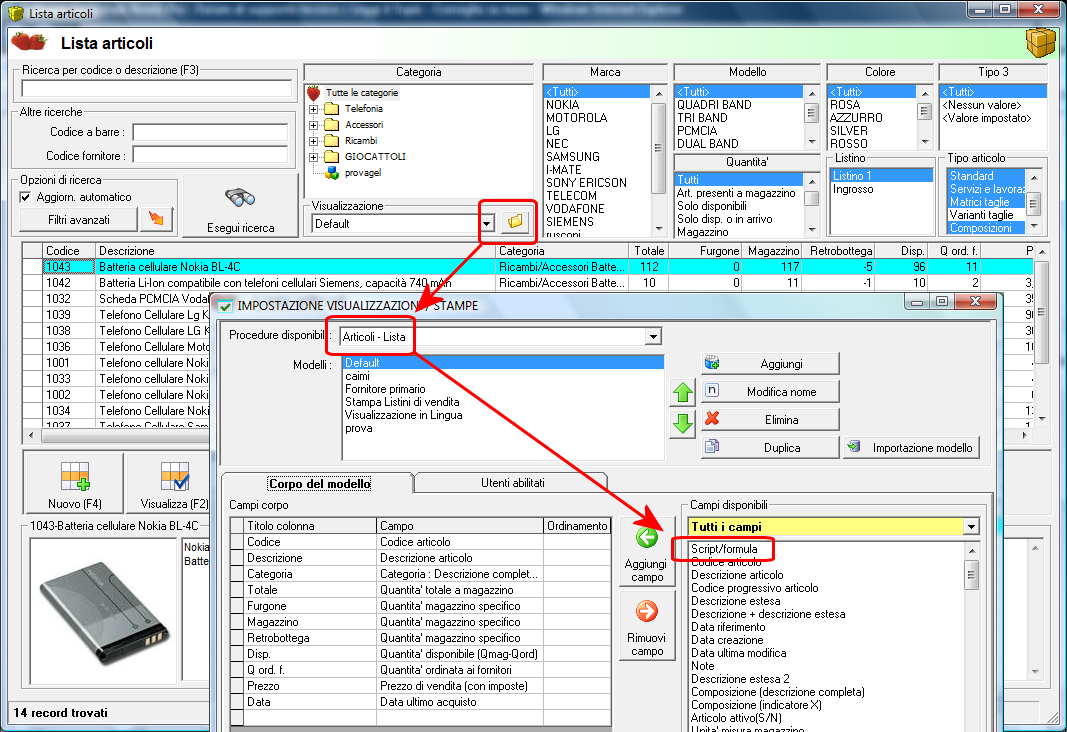

23/05/2008 15:34
giada
scusate, vorrei utilizzare gli script ma non c'è il tasto formula nell'impostazione visualizzazione. devo cambiare qualcosa nelle impostazioni dell'azienda?
23/05/2008 18:02
Non sono disponibili su tutte le procedure. Dove vorresti utilizzarli?
giada
24/05/2008 16:40
giada
nell'anagrafica articoli.
Supporto
24/05/2008 21:33
Supporto
Se per "Anagrafica articoli" intendi la procedura Lista Articoli dovresti trovare nella lista dei campi disponibili l'opzione SCRIPT/FORMULA come indicato in figura:
