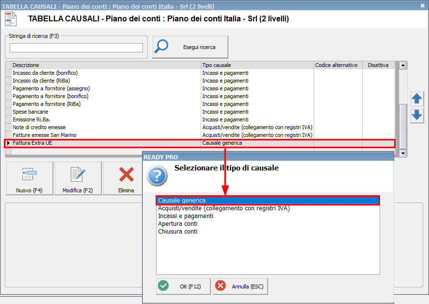

Il problema sorge nel punto a) perchè se la fattura deve essere senza iva, qualsiasi casuale inserisco comunque la inserisce nei registri iva.
Come potrei procedere?
